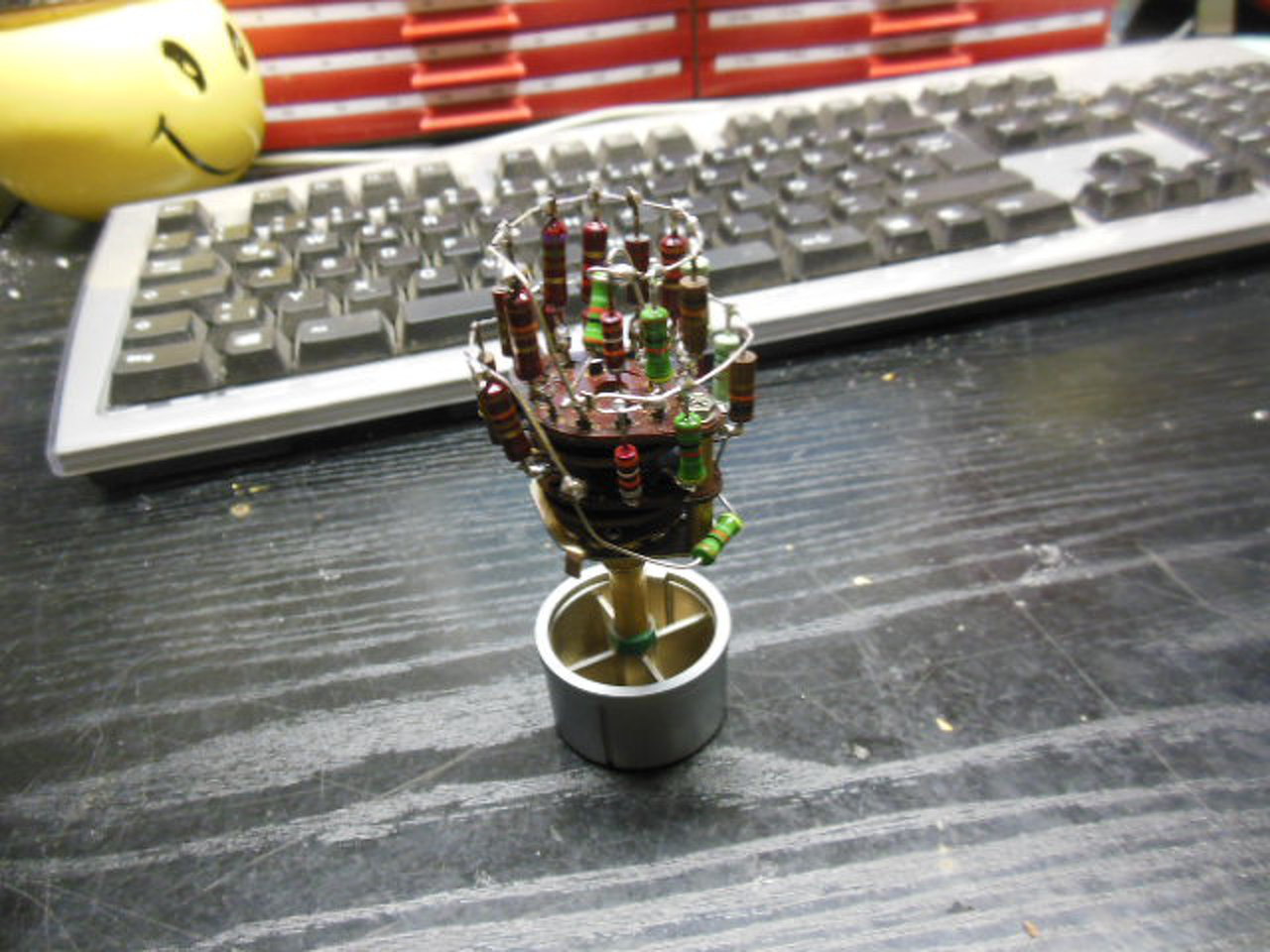

Közben megvannak a dobozai az ECl kivezérlésjelzőinek. A sasszi alapja ugyanolyan zöld lesz, mint a doboz eleje, a teteje meg fehér. Elkészült a kapcsolóüzemű táp is nekik. És végre nem kell műveletivel vacakolni a jel továbbfűzéséhez, mert a kimenet pont jó lesz nekik. Végre visszakaptam a cuccot.. Már nagyon hiányzott. És a potija is kész lett..
