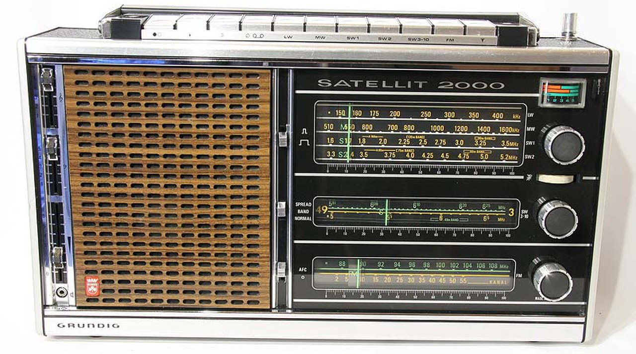

Sziasztok. Szerintem jó helyre írok, mivel ez a téma nekem túl nehéznek bizonyult.
Nemtudom kigobozni. Van egy GRUNDIG Satelit 2000 rádió, aminek a hangerő tolópotmétere kontaktos lett.
Van hozzá egy kapcsolási rajzom, de sehogysem tudom kigobozni melyik lenne az. Szeretnék bele rendelni, de nemtudom az értékét.
RAJZ

(#) kadarist válasza q765 hozzászólására (») Dec 30, 2014 /
Az R609, 100kohm. De biztosan nem fogsz ilyet találni, úgyhogy inkább próbáld meg a tisztítását.

(#) q765 válasza kadarist hozzászólására (») Dec 30, 2014 /
Papáé a cucc, csak mutatta nekem tegnap mikor együtt voltunk. CSak dobálta, hogy hátha meg lehet javítani. Ma hivott, mert kértem, hogy mondja meg a típusát. Néztem Ebayen, és olyan ára van, hogy seggre ültem.. Hétvégén jön hozzám, és elhozza. Jobb lenne az alkatrészt is hozná, ezért gondoltam utánakeresni - és bediktálni neki, hogy megvegye.
Befújni kétséges. Hallottam. negyed hangerőig csak recsegés, talán háromnegyed után szól normálisan. MIt tanácsolsz?

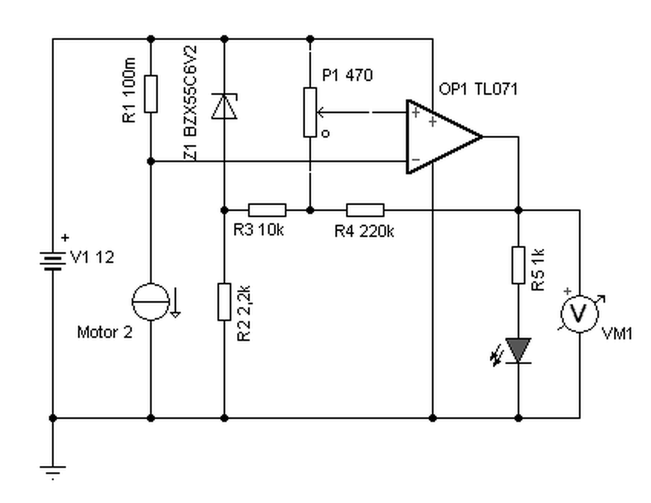

(#) makait1 hozzászólása Dec 30, 2014 /
Egy autó ablakfelhúzó motorjának áramfigyelését szeretném megoldani a mellékelt rajz, vagy valami hasonló alapján, csak annyi változtatással, hogy a pozitív ágban kellene a mérést végezni.
Kérném a hozzáértők segítségét, hogy lehetne ezt megoldani.
A hozzászólás módosítva: Dec 30, 2014

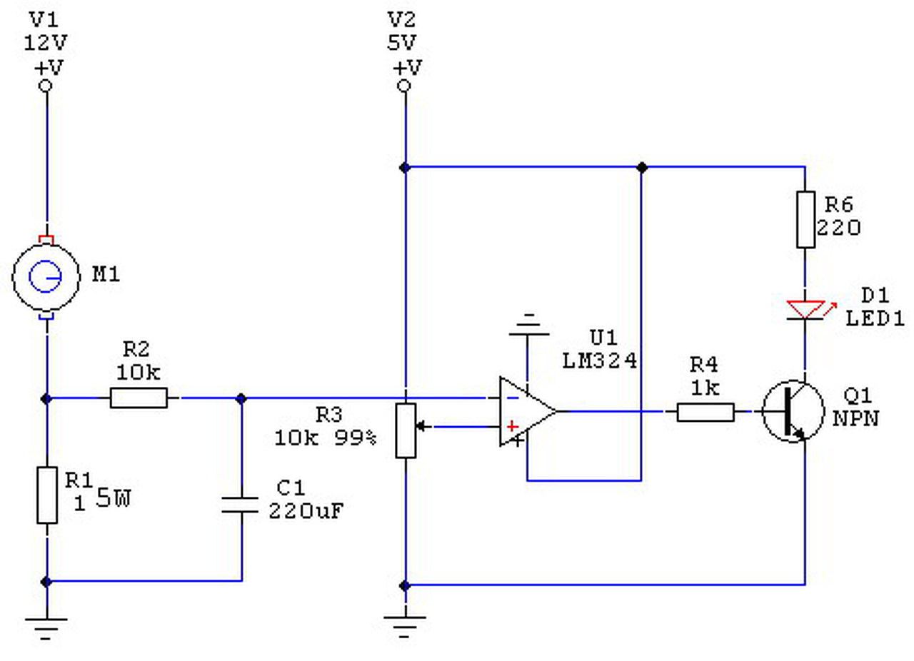

(#) proli007 válasza makait1 hozzászólására (») Dec 30, 2014 /
Hello! Pld. így..
(#) pucuka válasza q765 hozzászólására (») Dec 30, 2014 /
Pont az apróban hirdetnek. Ha a hossza jó, kicserélheted. A leágazás nem olyan fontos.
(#) makait1 válasza proli007 hozzászólására (») Dec 30, 2014 /
Tulajdonképen egy FLOWCODE-ban programozott PIC-el szertném működtetni a 4 ablak felhúzását egymás után. A szimuláció szerint minden működne, csak az ármfigyelést kell megoldani. Tehát a PIC felé egy jelet kell küldenem, hogy az éppen aktuálisan működtetett ablak felért, vagy nincs is lehúzva. Erre a feladatra használható a fenti áramkör?
(#) mikrokapcsolo válasza makait1 hozzászólására (») Dec 30, 2014 /
HAsználható, de mi van, ha megakad az ablak? Azt modod, hogy fel van húzva, mert a kontroller azt látja, de valójában ha valami miatt megállt (ne adj' isten, valaki épp félig behajolva kutat valamid iránt) akkor az az ablak nem fog becsukódni. Inkább használj végálláskapcsolót.
(#) Bakman válasza mikrokapcsolo hozzászólására (») Dec 30, 2014 /
Egy gyermek kezét véve alapul még jó is, hogy megáll az ablak, mielőtt eltöri az ujjait. A gyári ablakemelők is leállítják a motort szorulás esetén.
(#) makait1 válasza mikrokapcsolo hozzászólására (») Dec 30, 2014 /
Arra gondoltam, ha bezárom az autót, Kb 10-20 sec alatt felmennek az ablakok. Ha valaki addig bemászik, azt már megérdemlem ha nem veszem észre,
(#) makait1 válasza makait1 hozzászólására (») Dec 30, 2014 /
Egyébként, tudom. Pár ezer Ft- ba kerül kész, gyári ablakfelhúzó modul ami tudja mindezt. De azt nem én csináltam.
Itt leginkább az a kérdés, Te mit szeretnél. Analóg komparátort és a diszkrét (L/H) jelet vezetni a PIC-re, vagy a motoráram jelét visszavezetni és a PIC A/D-vel, vagy komparátorával feldolgozni az analóg jelet. De mind két esetben tudni kell, mekkora a motoráram értéke, és milyen értéken/hiszterézissel komparálnád..

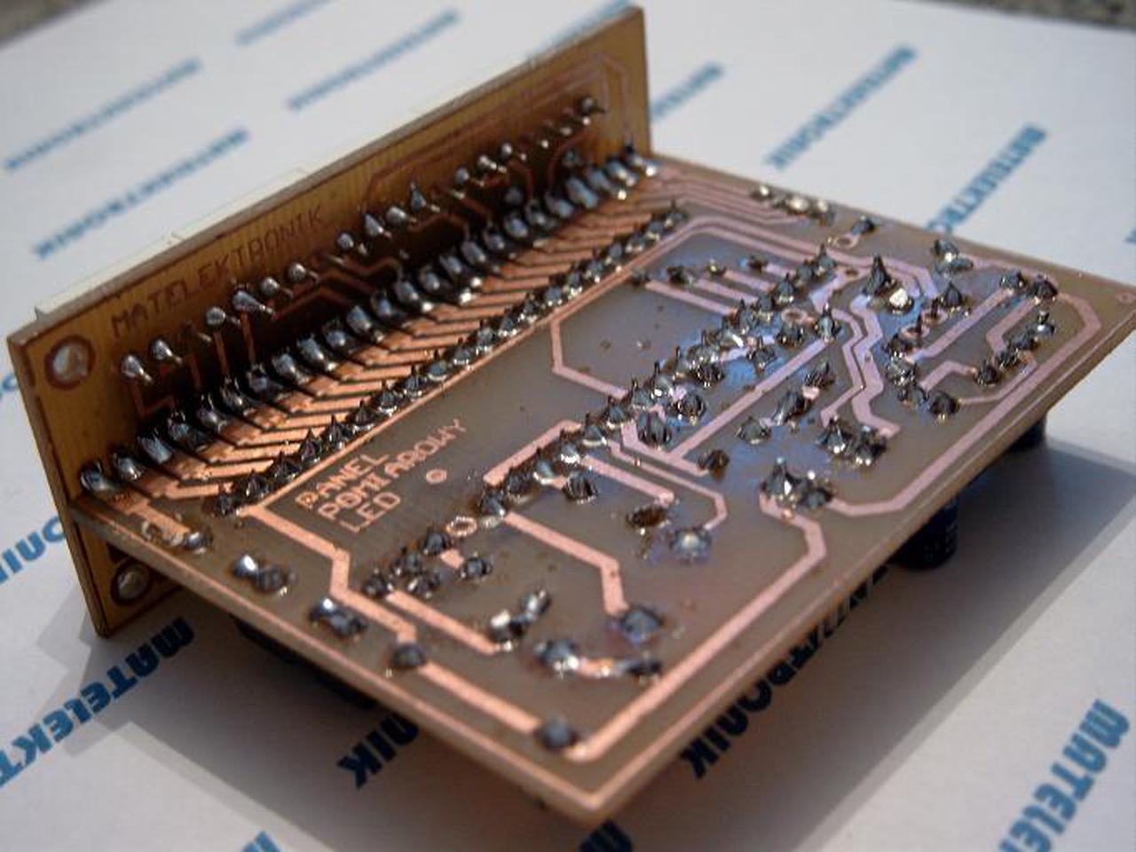

(#) krisztian98 hozzászólása Dec 31, 2014 /
Abban kérném a segítségeket, hogy egy Nyákra szeretnék 4db 7 szegmenses kijelzőt rakni, de úgy, hogy a nyákkal 90 fokos szöget zárjon be. Vagyis a kijelző ne felülről legyen olvasható, hanem oldalról. Ezt hogyan tudnám megvalósítani? Van esetleg ilyen foglalat? A kijelző 0,56 coll-os.
Köszönöm:
Krisztián
(#) sirály12 válasza krisztian98 hozzászólására (») Dec 31, 2014 /
Vagy egyszerűen csak egy második nyákot készítesz, amire a kijelzőket felrakod, és ezt forrasztással rögzíted a paneled szélére.
Példa a képen.

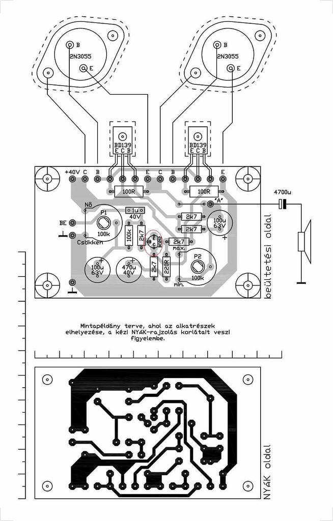

(#) aramis hozzászólása Dec 31, 2014 /
Sziasztok.szerintetek a képen látható kapcsolásban jól van -e a bc 212 tranzisztor pozíciója?
(#) tursaba válasza aramis hozzászólására (») Dec 31, 2014 /
Szia !Szerintem jól, ámbár a kép kicsi. A tranya PNP és a kollektora ellenálláson keresztül megy a test (-) felé.
(#) orcika70 válasza aramis hozzászólására (») Dec 31, 2014 /
A beszerzési forrástól is függ a tranzisztor kivezetéseinek a pozíciója.
(#) eroth válasza normalize hozzászólására (») Dec 31, 2014 /
Szia normalize!
Semmi baja sem lesz a felszerelésnek! A pára nem az autóban fog kicsapódni felszereléseden, hanem amikor beviszed a lakásba lehűlt állapotban! Abban az esetben okozhat galibát, ha ebben az állapotában bekapcsolnád! Ennek kivédése egyszerű, mint a faék, semmit sem kell tenned, csak várni egy két órát a feszültség alá helyezés előtt, hogy a cucc átvegye a helyiség hőmérsékletét és leszáradjon a felületekről az esetleges pára kicsapódás!
Üdv.: Endre
(#) mindenes válasza Kary13 hozzászólására (») Dec 31, 2014 /
Szia! Bármilyen npn típus jó helyette ami legalább 100mA bír, és a CE feszültsége legalább 50V. Akár BC171, 174 is tehetsz a helyére.
(#) zenetom válasza aramis hozzászólására (») Dec 31, 2014 /
Hát, ahogy orcika70 is írta, a kivezetések sajnos nem mindig ugyanolyanok. Általában a PNP tranyóknál pont fordítva van, mint az NPN-nél, tehát E-B-C a lábkiosztás. A rajzon pedig C-B-E szerepel. Erősítőkben nem vagyok otthon, de a rajzon a BC212 lábkiosztása jól van feltüntetve, csak az alkatrész ábrázolása lehet rossz. Szóval ha ilyen kiosztásút raksz be: BC212, akkor a lapos résznek nem jobbra, hanem balra kell néznie, mivel az 1. láb az emitter.
A hozzászólás módosítva: Dec 31, 2014
(#) kadarist válasza aramis hozzászólására (») Dec 31, 2014 /
Az amerikai gyártók mániája ez a fordított bekötés, úgy, mint az MPSA típusoknál is. Az eredeti európai gyártmányoknál hagyományos a bekötés: Bővebben: Link.
