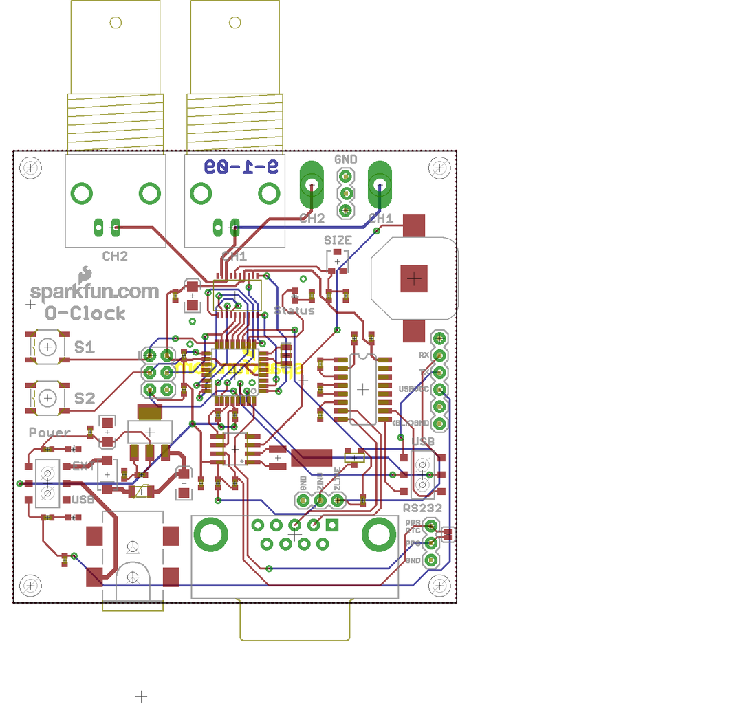

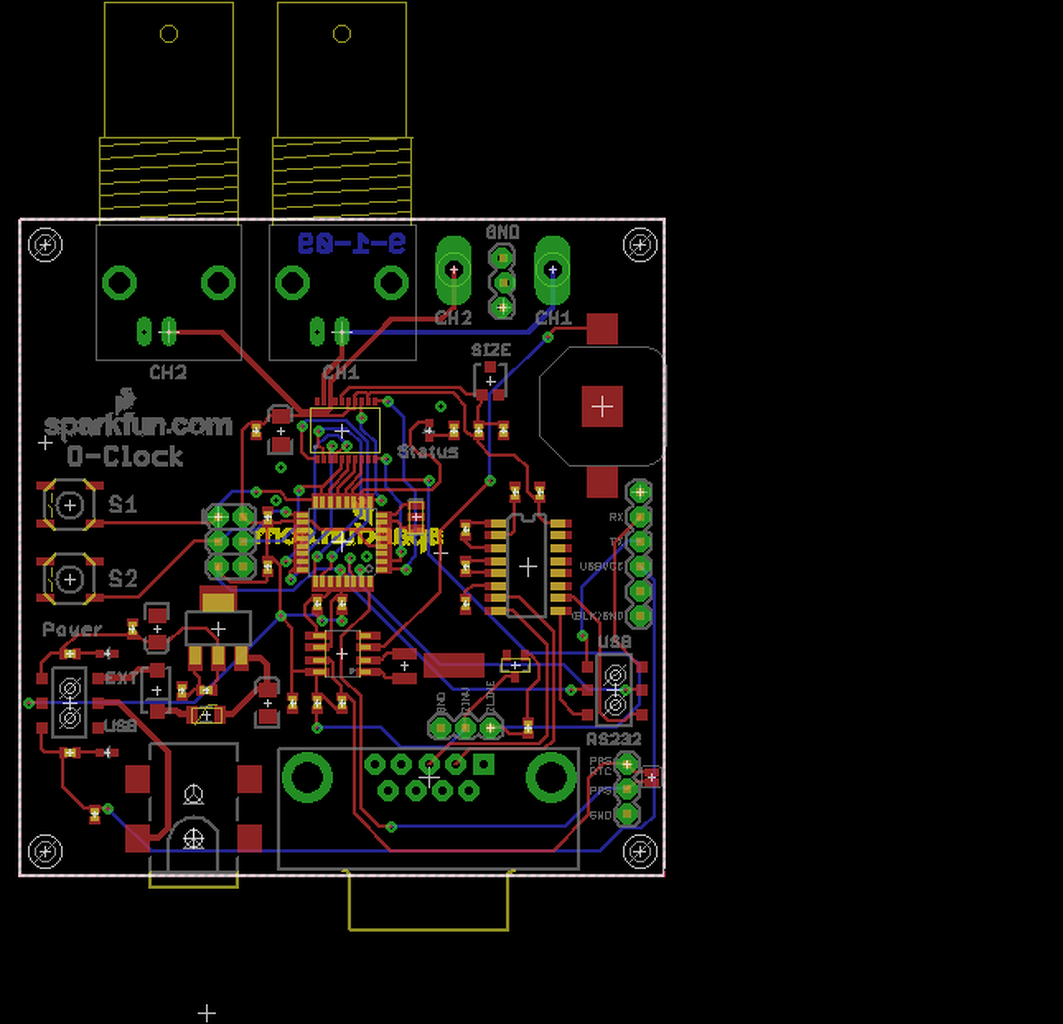

Én arra gondoltam, hogy az SMD nyáktervet küldöd el, az Eagle-ból, akár Ctrl+print és beilleszt akár a Paintba. A rezonátor és a mellette lévő kondik vajon mekkorák? Kb. 20-40pF? Trimmer poti? PTC? A hozzászólás módosítva: Jan 6, 2015
7-22pf Így gondoltad a képet ?

A nyák.png kinyomtatva elég ramaty!
A fekete hátteret ki tudod cserélni? Ha nem, akkor photoshoppal át kell cserélem a hátteret. A hozzászólás módosítva: Jan 7, 2015

Egy kis dilemmába kerültem, hogy melyiket rajzoljam át.
De szerintem az SMD-s lesz a nyerő sokkal kevesebb az alkatrész!
Egy kis ki igazítás az SMD-s panelhoz!
A rajról hiányoznak értékek. A PIC kristálya 20MHz, és két 22pF-os a kondi. Az F1 PTC-ről semmit nem találtam, de szerintem a hiánya nem egetverő! A trimmer poti a lista szerint 2kOhm, de a rajzon 1KOhm szerepel? Ezeket az adatokat a sima (nem SMD-s) leírásból "ollóztam" ki!

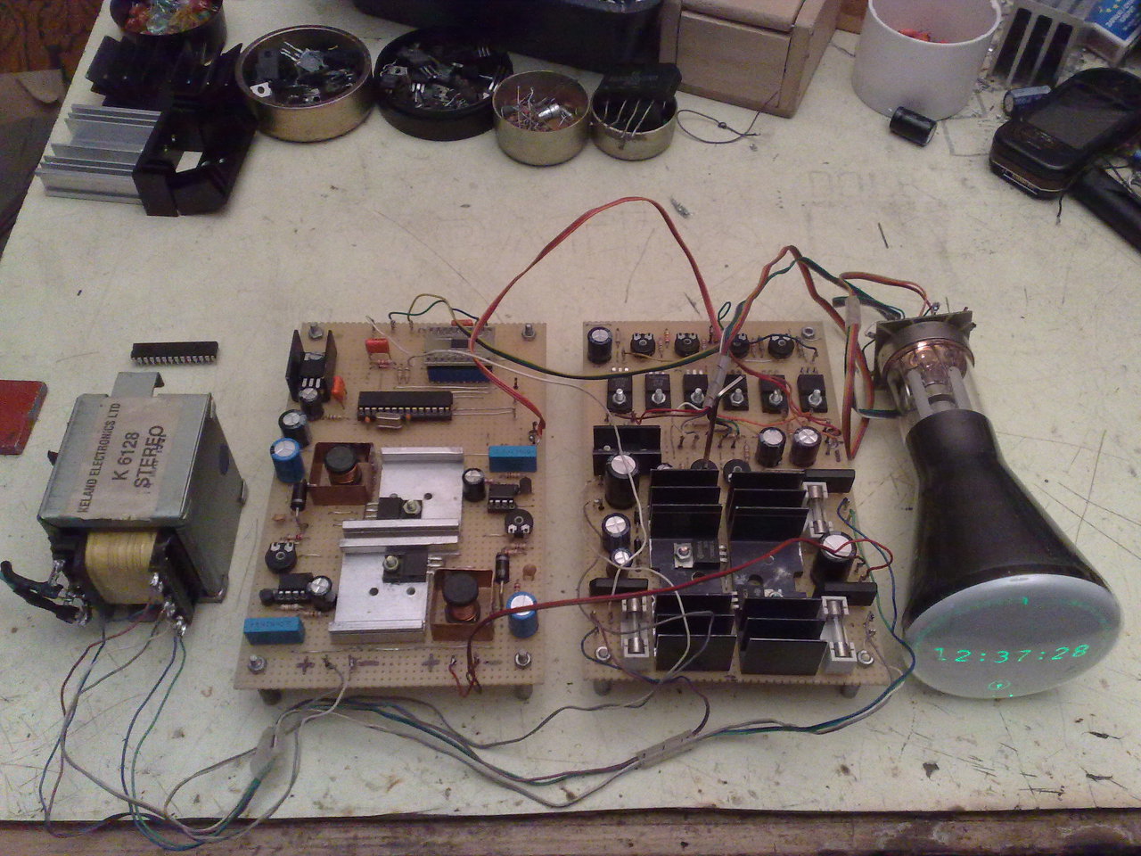

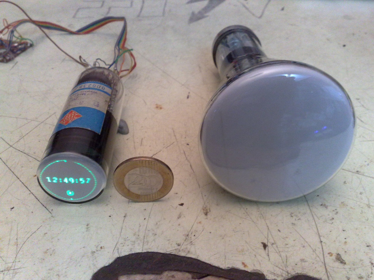

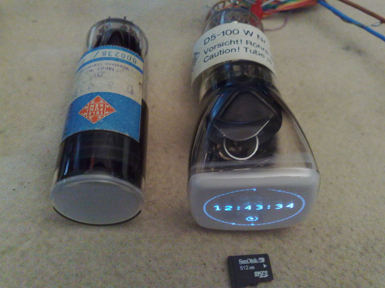

Látom feléledt a téma, és másokat is elkapott a gépszíj. Egy kis segítség: Az ad7302-t a kontel.hu-n be lehet szerezni ha valaki erre alapoz. Az enyémnek a doboza már kb. egy éve készül, de még marni akarok rajt ezt-azt. A szerkezet pedig majdnem egy évig készült... A következő csöveket hajtottam meg: dg7-6, dg7-32, dg7-124, d3-11gj, d5-100w. Bármilyen projekthez szerintem kizárólag a kör alakú csövek dukálnak, és ezek közül is a 7cm átmérőjűek. Csatoltam néhány képet is.
Nekem pont DG7-124-es csövem van. Milyen képe volt,( vagy van)? Esetleg rajzokkal tudnál segíteni. Milyen doboza teszed?
A képekről látható, hogy az a kapcsolás amit privibe is küldtem a minap. Azon az oldalon van több csővel is kép, de gondolom te is láttad.
