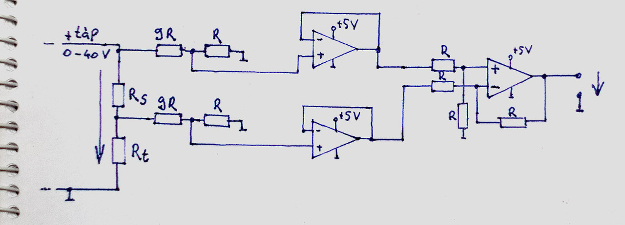

Amit korábban gondoltam billenő komparátoros áramkorlátot, az jobban tesztelve és átgondolva abban a formában nem működik.
Kitaláltam azonban egy másikat, ami elméletileg jó, összerakva is látszólag működik, de sajnos erősen korlátozott a felhasználhatósága. Az alábbi három közül az egyik nem teljesülhet: – kis sönt (0.1 Ohm alatt), – nagy mérendő fesztartomány <> alacsony IC tápfeszültség, – elfogadható alsó érzékenység (legalább egy amper). Nálam mindnek teljesülni kell (0.01 Ohm sönt, legalább 40 Volt, 5 V IC táp, legalább 1 amperes alsó határ), ezért nem alkalmazhatom. És akkor a kapcsolás. A pozitív ágas sönt két részéről lejövő feszültséget egy osztó csökkenti mondjuk tizedére, hogy a műv.er. tudjon vele mit kezdeni. Ezt egy-egy feszültségkövető kapcsolás stabilizálja, hogy az osztó ne zavarja meg a következő fokozatot. Ami pedig egy kivonó kapcsolás, vagyis a kimenetén megjelenik a két feszültség különbsége, azaz a sönt árama abszolút feszültségként. Ami a gyengéje, hogy az elején nagyon le kell osztani, hacsak nem olyanok a körülmények, hogy ez elkerülhető. Ha elkerülhető, akkor nincs is szükség sem az osztásra, sem a két követő részre, egyből mehet a kivonóáramkörre. Viszont ha erősen le van osztva, akkor a kis értékű söntön eső feszültség nagyon alacsony lesz már, alig érzékelhető egy átlag IC-vel. Pontos árammérésről már szó sem lehet. Viszont például +-20 Voltos tápnál, ezeknél nagyobb IC tápfeszekkel, nagyobb áramokra jónak tűnik. (Mondjuk a szimmetrikusra átalakított PC táp két ágára, max korlátnak.) Nekem meg marad akkor a hall-os árammérős korlát, meglátjuk, mennyire jó. Áram kijelzésére pedig egy negatív ágas sönt a panelműszerhez. (A rajzról lemaradt egy ellenállás, mindjárt pótlom.) A hozzászólás módosítva: Dec 22, 2014
Van + ágba rakható IC is, söntre.
És akkor a rajz.
