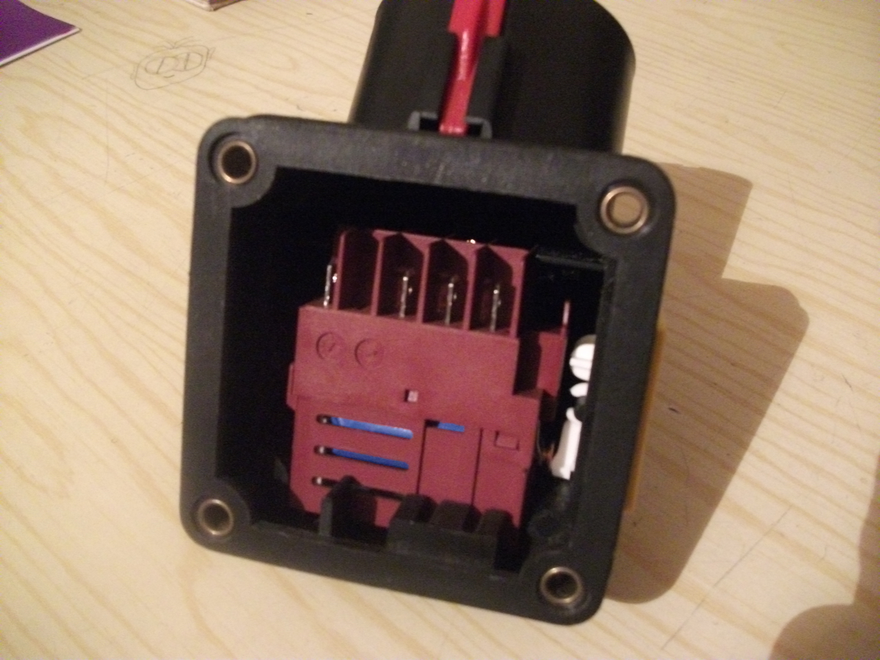

(#) Banglades hozzászólása Jan 19, 2015 /
Tudtok nekem segíteni ennek a relés biztonsági kapcsoló bekötésében?(Betonkeverő)
Egy nyomógombos kivitel,nincs külön ki-be kapcsolója.Balról jobbra a kivezetések:1=fázis,2=0,3=fázis,4=0.Áram alá helyezve és fogyasztót rákötve (a gomb nyomása közben) a 1-2 re kötve behúz a relé,3-4-re kötve átfolyik az áram a fogyasztóra.
Teljesen kezdő vagyok,légyszi segítsetek!Köszönöm!

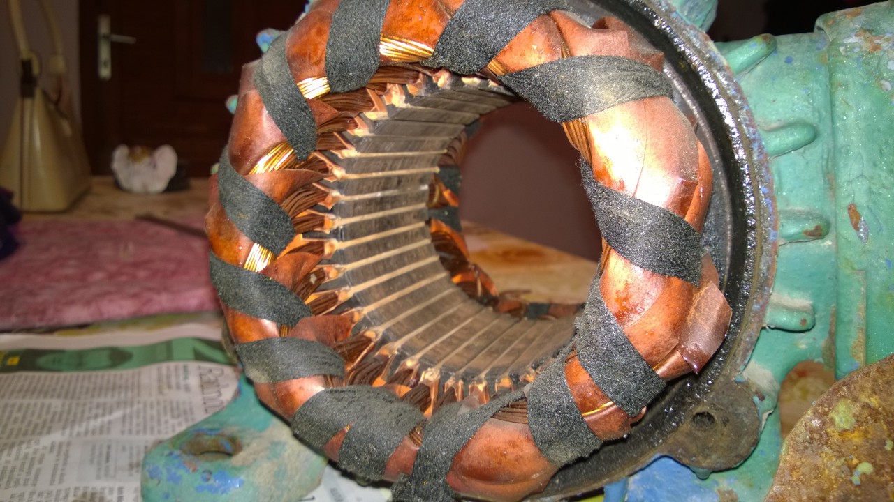

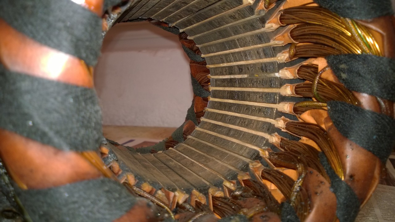

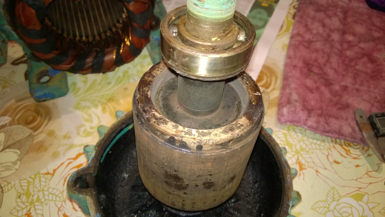

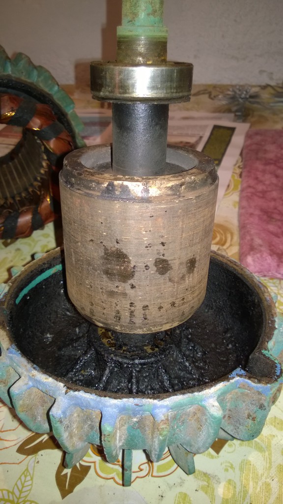

(#) Robi85 válasza cc2vts hozzászólására (») Jan 19, 2015 /
Sikerült szétszednem a motort. Jól megizzasztott. Nagyon szép a tekercselés. Van egy kis mocsok benne, de hát nem mai gyerek már. Íme a méretek:
Vasmag hossza: 78mm
Forgórész átmérő: 89.50 (vagy 89.63)mm
Pár képet is készítettem róla.

(#) cc2vts válasza Robi85 hozzászólására (») Jan 22, 2015 /
Ezzel a vasmérettel készült:
-VZ 21/2-es motor = 1.5 kW, 2800/min
-VZ 21/4-es motor = 1.5 kW, 1400/min
Régi, KGST szabvány szerint készült motorról van szó, tehát 2 kW lehet a teljesítménye. A 2.2 kW-osak már jóval nagyobb vasmérettel készültek.
