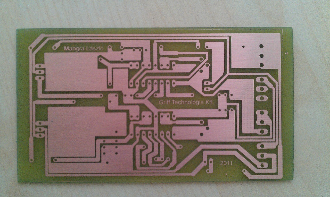

A bal oldalán a nagy forrszemeknél még vannak hibák , de a következő nyák már ennél is jobb lesz . Majd kitalálod hogyan lesz jó a leszorítás akkor lesz igazán tökéletes munkatárs a "bőrönd" Valamikor én is csináltam ilyet és nagyon sajnálom hogy megváltam tőle !
