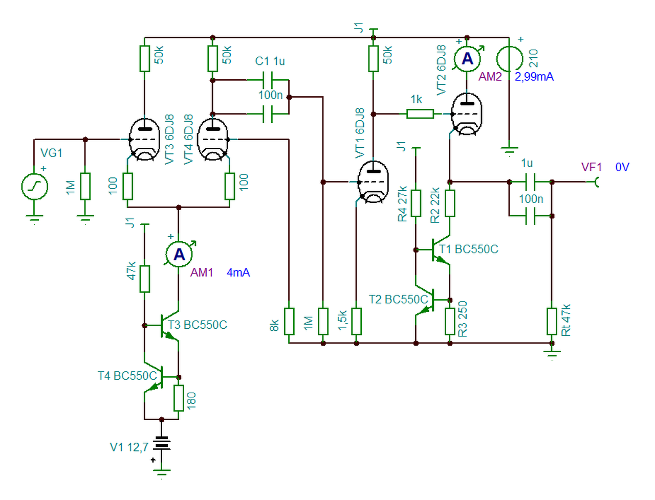

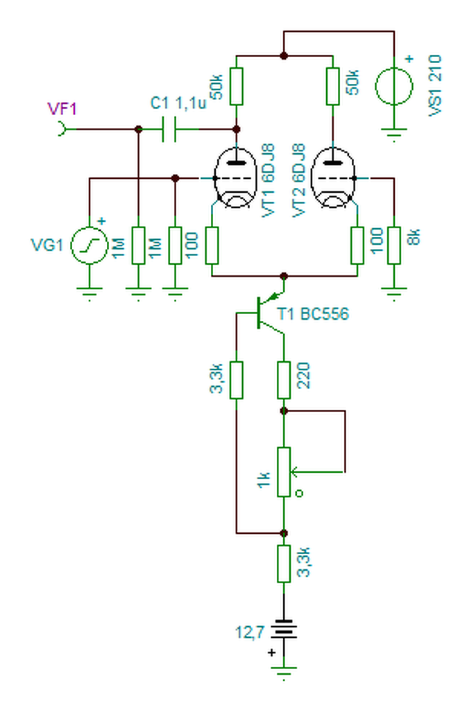

(#) scooby_ válasza scooby_ hozzászólására (») Feb 5, 2015 /
Ha más nem, ez a megoldás mennyire emészthető, ebben a formában?
(#) (Felhasználó 46585) válasza scooby_ hozzászólására (») Feb 6, 2015 /
Muszáj ezt ilyen bonyolultan? Itt van egy sokkal logikusabb. Csak az R4,Q5,Q2,R6,R3 kell hozzá. Nyilván át kell számolni erre a 2 mA-re.
Hát te tudod. Amit linkeltem, abban egy darab ellenállással be lehet állítani mindent.
Mondjuk azt sem értem, miért nem jó neked az eredeti? Beteszel egy BF224B,v.C tranyót, a sorce-szal sorba egy 330 ohmot, meg egy 470 ohmos potit és már kész is.
(#) scooby_ válasza (Felhasználó 46585) hozzászólására (») Feb 6, 2015 /
Nem tartom lényegesnek az egy ellenállásos beállítást. kipróbálom ezzel, mert ehhez van itthon alkatrész, aztán ha készen van, be lehet azt lőni ellenállással ha kell. Persze, ha már lúd, akkor legyen kövér. Csinálok méréseket, mondjuk mindhárom megoldással, mert kiváncsivá tett a dolog. Ez a legutóbbi megoldás nem hozott valami szép karakterisztikát szimulációban(bf244c)!
Milyen eredményt hozott a szimulációban? Fájl?
A legkommerszebb megoldás két NPN tranyó, meg három ellenállás. Ugyanaz, mint a rajzomon, csak nem FET van benne, hanem egy sima NPN tranyó. Szerintem ugyanúgy megteszi.
Számolgattam. Bekötöttem. Ez valóban stabilabb. Marad ez. Bár nem tetszik, hogy annak a tranzisztornak a Bázisát fel kell húznom a 210V-ra. De nem baj. Marad ez. Itt tartok.
(#) (Felhasználó 46585) válasza scooby_ hozzászólására (») Feb 6, 2015 / 1
Hát, valamiből kell bázisáramot adni... Nem kel tapizni, mert ráz... de ha 270k-ohmot teszel bele, az ugyanolyan jó lesz, nem kell ott közel 10 mA.
Az első fokozatba sem tenném bele a -12,7 V-ot. Egy ilyen kéttranyós áramgenerátor már megy 2 V-tól is, felesleges a 12,7 V. Egyszerűen lekötöd az alját a GND-re.(minuszra) Annyi fesz meg biztosan kell a cső rácsára, tehát biztosan a lineáris üzemben marad.
Rendben! Leszedtem a -12,7V-ot. Tökéletes, 1,99mA állt be, szerintem ezt hagyom is így. A karakterisztika nem változik. Ez így előnyös is...
Azért nézd meg, hogy a második áramgenerátor kollektorán mekkora fesz van. Nem lenne jó, ha a BC550 becénerelne. Esetleg valami nagyobb feszültségűt bele lehet tenni. Talán ezért lenne jó egy IRF610, az mégiscsak 200V-os. Persze, a csövet is lehetne alacsonyabb anódfeszre állítani, akkor nem lehet baj. ( Az elsőt, nem a katódkövetőt.)
MPSA42, aztán pusziljuk.
Ez az! Nem jutott eszembe a típus.

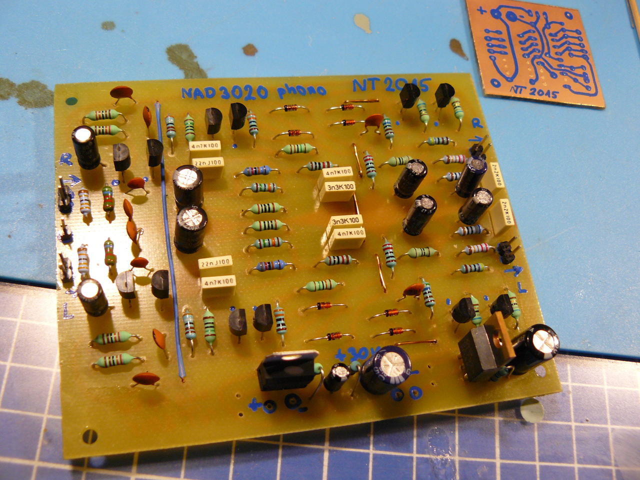

(#) kistee hozzászólása Feb 7, 2015 /
Elkészült a NAD-3020 korrektora, a Hifi Magazin leírása alapján. A HFM1-et fogja leváltani, kíváncsi vagyok hogyan fog muzsikálni... A panelt a HFM alapján újrarajzoltam SprintLayout-ban, és ráterveztem a panelre a tápot is, csak a pufferekről kell egyenfeszt ráadni. Ha már leteszteltem a panelt és nincs benne hiba, akkor közzéteszem itt a nyáktervet is.

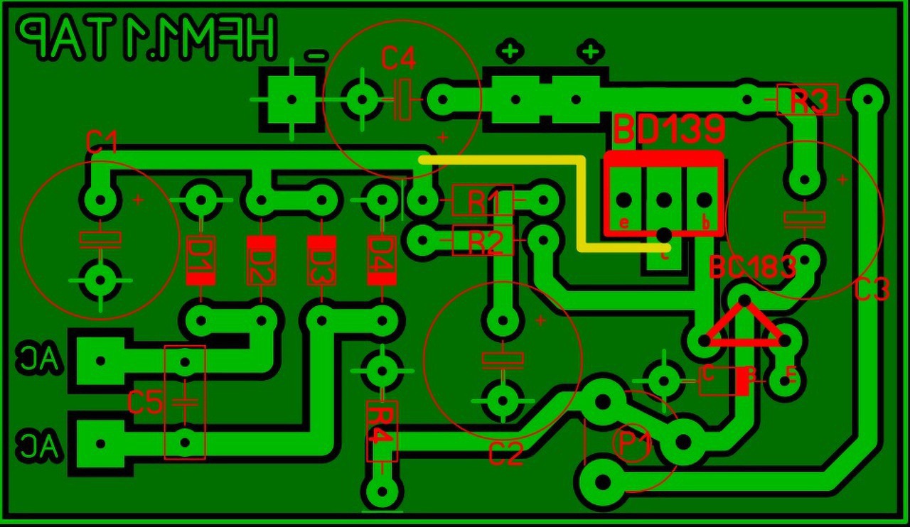

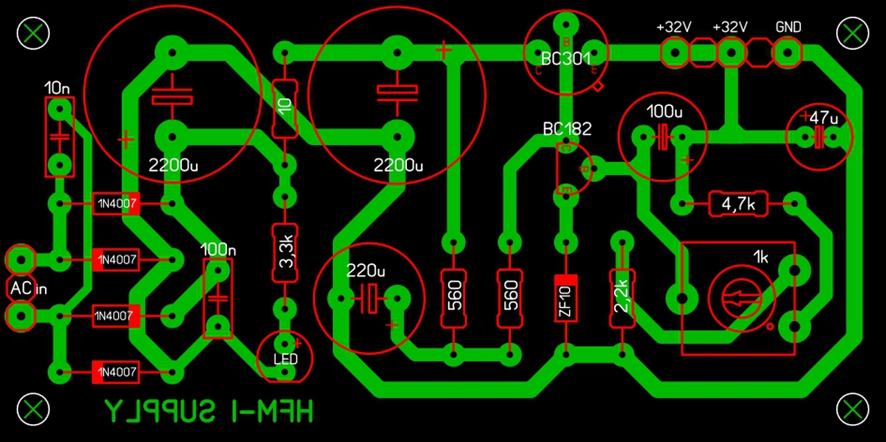

(#) djkoko válasza scooby_ hozzászólására (») Feb 11, 2015 /
Ez a HFM1 tápegység így jó?
A hozzászólás módosítva: Feb 11, 2015
(#) Pioneer válasza djkoko hozzászólására (») Feb 11, 2015 /
Ha gondolod, van itt egy másik.
(#) scooby_ válasza djkoko hozzászólására (») Feb 11, 2015 /
Jónak jó, de amit Pioneer küldött, ugyan az, és megbízhatóbb!

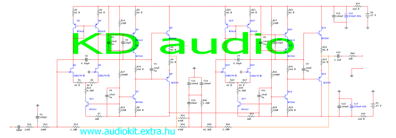

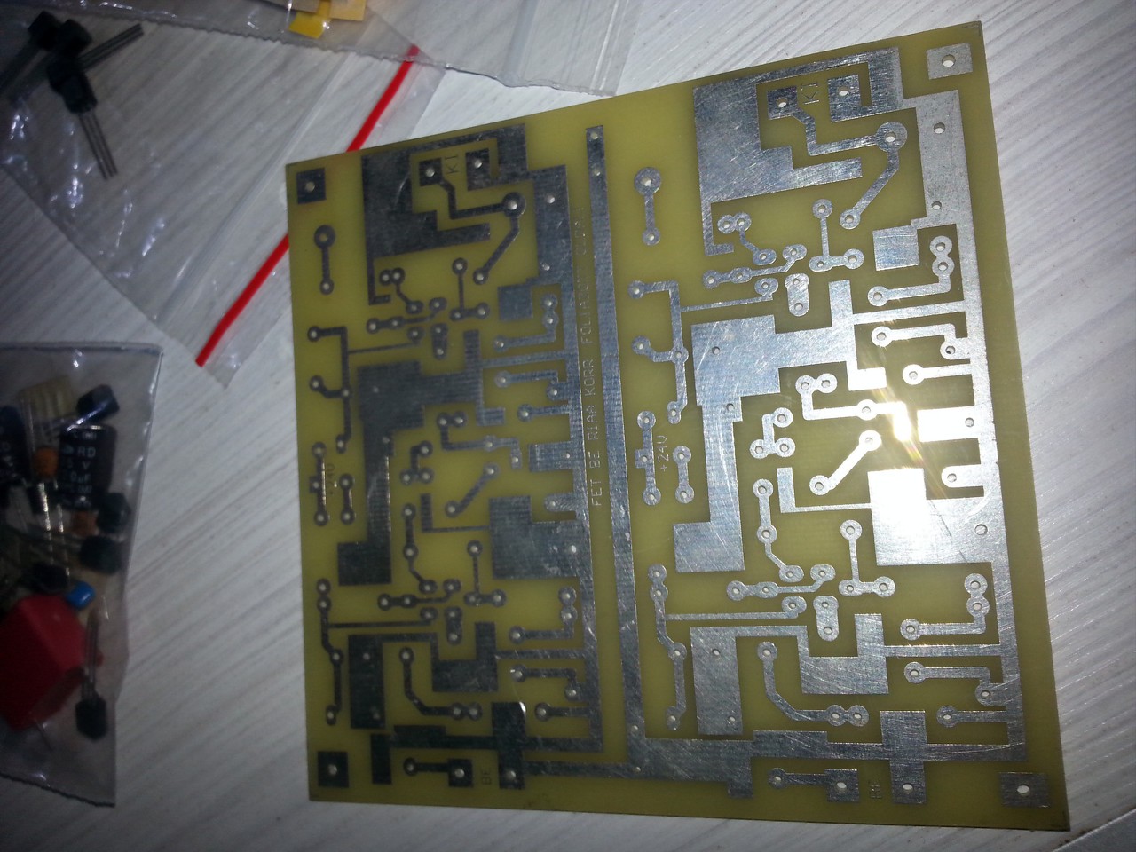

(#) havranarpi hozzászólása Feb 20, 2015 /
Egy ismerősöm megkért ,hogy építsek neki egy RIAA korrektort.
Régebben csináltam már egy korrektor panelt valakinek aztán a nyakamom maradt.Most pont jól jött.
Sajna nem sok mindent sikerült kiderítenem , csak pár apróságot amit itt csatolok is.
Valaki tudna nekem adni egy beültetési rajzot?
Illetve az lenne a kérdésem ,hogy ha csak egy lemezjátszó van akkor elég az egyik oldalt megépíteni?
Valaki kicsit felvilágosítana?
A hozzászólás módosítva: Feb 20, 2015
(#) Pioneer válasza havranarpi hozzászólására (») Feb 20, 2015 /
Nekem gyanús, hogy a kapcsolási rajznak és a NYÁK-nak köze nincs egymáshoz.
Ezt a kérdésedet viszont nem értem:
„Illetve az lenne a kérdésem ,hogy ha csak egy lemezjátszó van akkor elég az egyik oldalt megépíteni?”
(#) havranarpi válasza Pioneer hozzászólására (») Feb 20, 2015 /
Nem tudok semmit a lemezjátszókról és gondolom Mono kimenettel vannak ellátva.De akkor értem ,hogy miért nem jó a nyákhoz
A KD audio-s rajzhoz lenne alkatrészem. Nyákrajzot tudnál hozzá ajánlani?
Én amit eddig láttam lemezjátszót, legyen az kristály vagy mágneses hangszedővel szerelve, mind sztereó volt.
Vagyis mindenképp két csatornát kellene építened.
Sajnos a KD-s korrektorról nem tudok nyákrajzot, de lehet, hogy valaki itt a fórumon tud benne segíteni.
(#) FordPrefect válasza havranarpi hozzászólására (») Feb 20, 2015 / 1
„Nem tudok semmit a lemezjátszókról és gondolom Mono kimenettel vannak ellátva.”
Akkor mit akarsz építeni, és mihez?! Ember. Legalább valami típusszám, fénykép, elképzelés...Az is lehet hogy sz.r kristály PU van benne, akkor meg nem is kell hozzá RIAA
