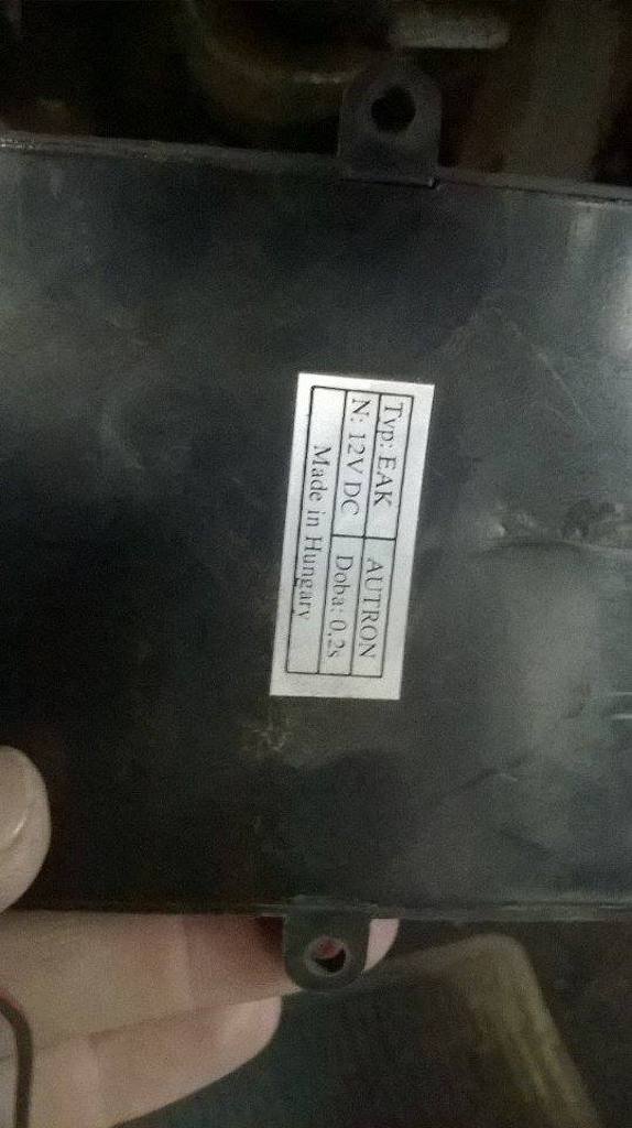

Sziasztok. Nemrég vásároltam egy autót. Észrevettem h van a kocsiban riasztó, központi zár(egyik sem működik), de távirányítót sem kaptam hozzá. Van rá mód, h megtudjam a riasztó típusát? Valami jelölés vagy akármi lehet valamerre? Vagy ne is keressem?
Hogyan vetted észre? Láttad a szirénát? Ez esetben nézd meg, hogy abban van-e a riasztó! Ha sok vezeték megy bele, akkor igen, ha csak 2, akkor csak sziréna. Ez esetben nagy valószínűséggel az utastérben lesz, a műszerfal alatt, jó esetben a vezető oldalon. A kp zár utólagos? Ha igen, akkor kék-zöld-fehér-barna-fekete vezetékeknek kellene mennie az ajtóból a műszerfal alá, ott dobozban kell végződnie.
Egyébként 2 távirányító utólag vásárolva simán lehet, hogy többe kerül, mint egy új riasztó kompletten.
Először valami ütésérzékelőt találtam az utastérben. Szirénát(2 vezeték) láttam illetve a motortér nyitás elleni "kapcsolót", aztán az ajtót burkolatot megbontva találtam meg a kp zár motorokat. Ez mind utólagos.
Akkor a kp zár vezérlője a megadott vezetékek alapján lekövethető. Meg kell nézni, kap-e áramot. Ha igen, akkor máshol lesz a baj, pl. a kábel eltört az ajtóátvezetés közben.
Ha szerencséd van a riasztó is ott van a vezérlő közelében. Elvileg össze is vannak kötve 2 vezetékkel.
végig követve a kábelezést ez az egy dobozkát találtam. Elnézve a kábelezéseket, megrendelem az új riasztót és a beszerelést profira bízom.
Autron kp zár itt a HE-n
Az Autron nem szereti a hagyományos színeket... A hozzászólás módosítva: Jan 4, 2015
