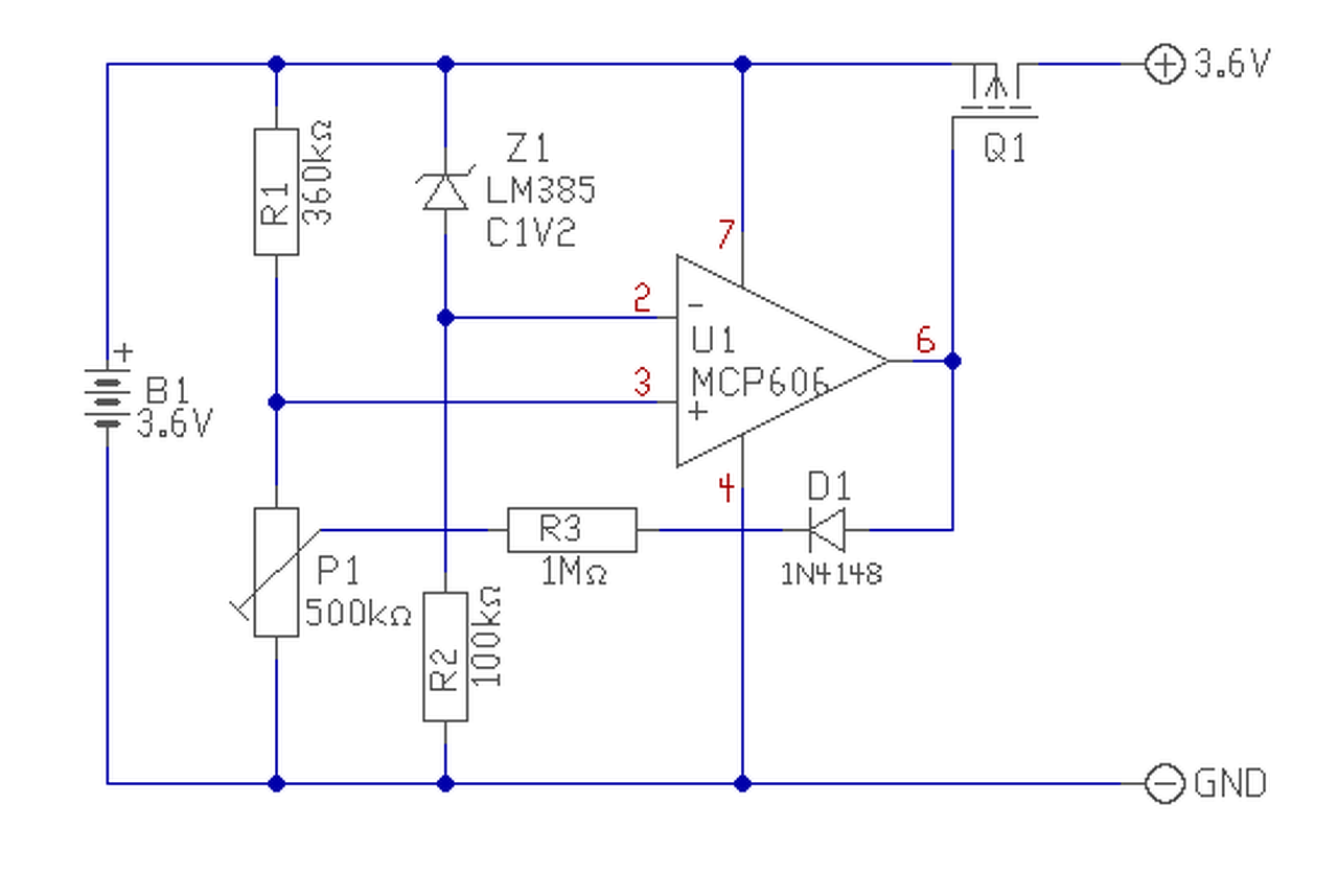

Köszi a választ.
Az eredeti alkatrészek árára tekintettel az OPAMP egy MCP606-I/P lett, a feszültség-referencia IC pedig egy LM385, szóval ez megkerülhetetlen volt, mivel több ezer forintot nem adnék ki értük. (és kizárólag Ebay-en megtalálhatóak..)
Az új "zéner" áramára (~15uA) tekintettel arányosan változtattam az R3 és R4-en.
Egyébként nagyban értem az áramkör működését (habár ez a referencia IC-s megoldás most új számomra), csak most nincsenek kéznél megaohm fölötti ellenállások és a költséghatékonyság végett inkább csak a feltétlenül szükséges értékűekből vennék, illetve bonyolult dolgokat számolgatni nem nagyon szeretek.. ugyanis ahonnan van a rajz, van képlet is, csak nem magyaráz el semmit, így szintén nekem kéne kitalálnom hogy mi micsoda...
Szóval akkor maradjunk az R5 módosításánál ha azt volna a legcélszerűbb.
A 3V lockout feszültséget változatlanul hagyva, mondjuk 3,1-3,5V-ig állíthatóra szeretném a hiszterézist megoldani, például egy potméterrel.
Ehhez tudnál felvázolni egy egyszerű képletet? (Na nem a potméterhez, hanem csak az R5 kiszámolásához.)
(#) proli007 válasza Wind-Storm hozzászólására (») Feb 10, 2015 / 1
Hello! Ezt nem lehet egy egyszerű képletben felvázolni, mert számítgatni kell. De kapásból látok egy gondot. A választott zéner feszültsége 2,46V és ehhez még hozzájönne az R4 feszültségesése. Az IC adatlapján a "Common Mode Input Range: VDD-1,1V". Vagy is a 3,1V tápfesz mellett a bementi feszültség nem léphetné túl, a 2V feszültséget. Ami jelenleg 2,5V körüli értékű.
Egyébként meg mérd meg az aksidat, hogy ha terhelés esetén 3V-nál leveszed a terhelést, hova megy fel a feszültség..
(#) Wind-Storm válasza proli007 hozzászólására (») Feb 11, 2015 /
LM385-ből ez a kiszemelt típus: link
Jó hogy említetted a műveleti erősítő bemeneti feszültség tartományát, én erre nem is figyeltem... Remélem 1,5V körül még nem lesz gond.
Az akku egy öreg darab, MCP1653 már oszcillált vele, melynek hiszterézise 117mV.
Átmenetileg ez az akku lesz használva és inkább egy ilyenhez fogom beállítani a rendszert mint egy szuper cellához.

(#) proli007 válasza Wind-Storm hozzászólására (») Feb 11, 2015 / 1
Hello! Én egyébként "fejre fordítanám" a kapcsolást, mert nem igazán szép, hogy a refrencia alá feszültségeket adunk. Plusz, így nagyjából függetlenné lehet tenni a kapcsolási pontot és a hiszterézist. És annak változtatására nem változik a kapcsolási érték. Szóval valahogy így..
Ez remek lett, köszi!
Kútfőből?
A potival mekkora hiszterézis állítható így be?
Még pár kérdés:
Egyébként mi történik a komparátorral ha túl nagy bemenetet kapna, tönkremenne?
Illetve ezt tapasztalatból tudod hogy 2V-ig még működőképes?
Hogy mitől megy tönkre, nem az üzemmódtól függ, hanem hogy túllépjük-e az adatlap maximális értékeit. Tapasztalatból nem tudhatok semmit, mert nincs ilyen alkatrészeim.
Egyébként a potival, kb. akkora hiszterézis állítható be, amekkorát szerettél volna.
Nem az üzemmódra gondoltam.
Én úgy láttam hogy túlléptük a megengedett 1,1V-ot már 1,37V-tal, illetve most is 1,25-tel.
Vagy valamit elnézek?
Látom az absolute maximum ratings-nél hogy -1-től +1V-ig írja, de itt nincsenek negatív feszültségek ha jól gondolom.
Nem nézted meg az adatlapot? Írtam, hogy a "Common Mode Input Range" paraméter mutatja meg, milyen bementi feszültség tartományban tudja teljesíteni az OPA a megadott paramétereit.
Ez VSS – 0.3.. VDD – 1.1 tartományban igaz. Vagy is bemeneti feszültség tartománya függ a tápfeszültség értékétől is. A VSS-0,3V azt mutatja, hogy a bement elérheti negatív oldalon a tápot (itt ez a GND). Sőt akár alá is mehetne 0,3V-al.
A "VDD – 1.1V" azt mutatja, hogy a bementi feszültség a pozitív értékéénél kisebbnek kell lenni a plusz tápfeszültségnél, 1,1V-al. Vagy is 3V táp esetén ez maximum 1,9V-ot jelent.Re mivel a refrencia 1,24V értékű, az nagyobb mint az 1,1V és nem tudja a bement megközelíteni annyira a tápot.
A komparátor átváltása mindig akkor van, mikor a két bemenet azonos feszültsége van. Ha meg átbillent, és cseppet több, akkor sincs baj, csak már kilép a CMRR tartományából. Amúgy bebillent komparátor esetén és maximális hiszterézis emellett, is 1,09V-ra fogja a bement megközelíteni a tápot..

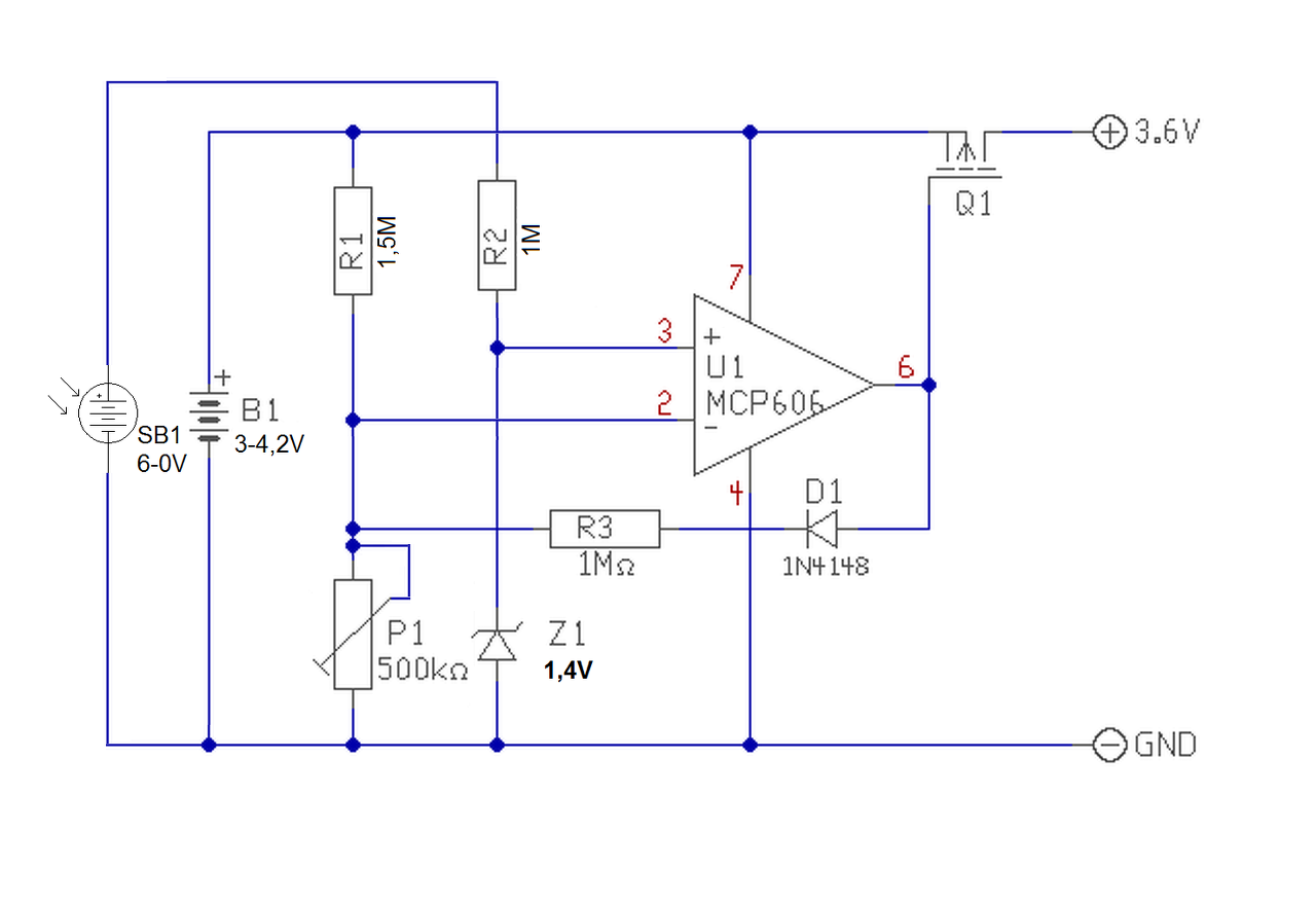

Helló ismét!
Ez egy napelemhez tervezett alkonyatkapcsoló akarna lenni, ehhez a meglévő akkuvédő kapcsolását szerkesztettem át.
A P1-gyel lehetne beállítani a nem fix referenciát, az akku töltöttségétől függően.
A napelem 0~1V közötti értéke jelentené az alkonyatot.
Ha alacsonyabb az akku töltöttségi szintje, nagyobb sötétség kéne a kimenet átváltásához.
A napelem akár 6V leadására is képes, így a Z1 az opamp bemenetét védené a túl nagy feszültségtől. Én egy 1,4V-os Z diódára gondoltam, nem tudom hogy ez volna-e a legideálisabb erre a célra.
Osztó nélkül gondoltam a napelem feszültségének bekötését, így egyszerűbb lenne a beállítás.
A visszacsatolás értékét nem számolgattam, a gyakorlatban 100mV hiszterézis valószínűleg megfelelő lesz.
Ha bármi nem lenne jó, szóljatok!

(#) proli007 válasza Wind-Storm hozzászólására (») Feb 17, 2015 /
- Csak hogy ez nem fog adni hiszterézist, mert a visszacsatolás nem pozitív, hanem negatív.
- Az 1,4V-os zéner pedig nem jó egy 1Mohm-al, mert az ilyen kis áramot messze a könyökfeszültsége alatt is átengedi.
(#) Wind-Storm válasza proli007 hozzászólására (») Feb 17, 2015 /
Igen, most látom én is hogy negatív...
1,4V-os zéner helyett szerinted mit volna célszerű betenni?
A minimális fogyasztás lényeges.
(#) proli007 válasza Wind-Storm hozzászólására (») Feb 17, 2015 / 1
Egy sima diódát kel tenni a 3-as és a 7-es láb közé. (Katód a 7-es felé)..
Értem, bár ebből nem lesz baja az opamp-nak hogy a táp fölé megy az egyik lábán a fesz?
