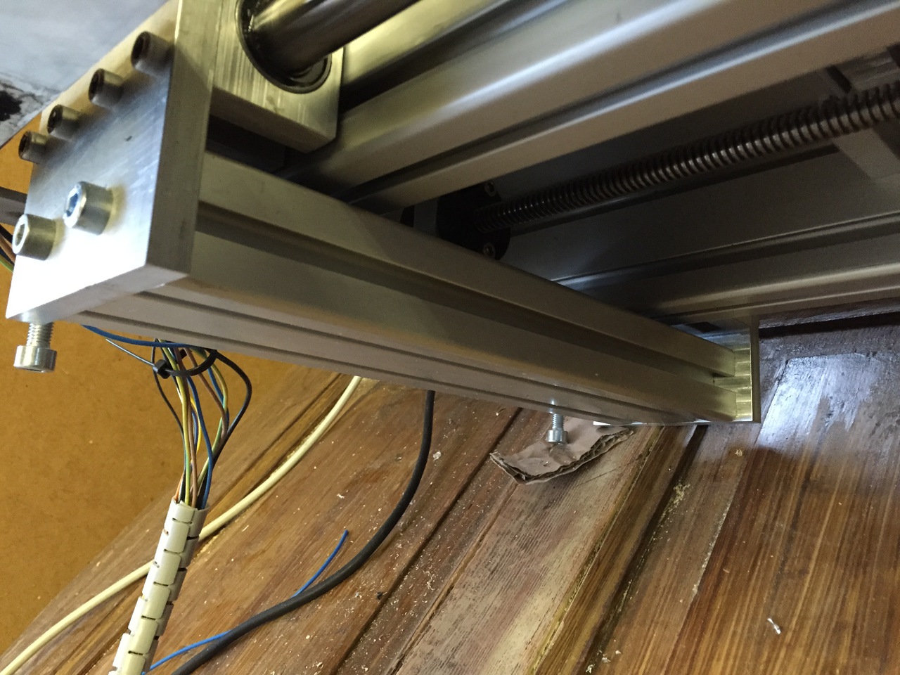

Megérkezett a főorsó is így végre ki tudtam próbálni a gépet. Összesen 2 típusú maró állt rendelkezésemre mert ilyen kis méretben nem nagyon volt eddig a műhelyben. Már rendeltem párat és befogó patront is, amíg megjön ezzel kell beérnem
![]() Mértem a gép pontosságát, párhuzamos futását is. Óráztam jó sokat. Teljesen elégedett vagyok a vázzal apróságoktól eltekintve. Ötvenszer küldtem el az X Y Z -t a mechanikai határig (Y340mm, X210mm, Z85mm) (soft limittel) majd vissza nullába. 50 kör után egy az T nut asztalra rögzített Mitutoyo órán mérve 0,00 -át olvastam le. Nyílván ha az óra pontosabb lenne akkor látnék valamit de ha az óra 0,01-es tűrését veszem alapul akkor is teljesen rendben van. A végállásokhoz köszönöm a tippeket. Ami számomra nem kimondottan fontos az az, hogy ha kifut valamelyik tengely végállásba akkor tudjam, hogy melyik irányba történt. Bőven elég ha megáll és nem tesz magában kárt a gép. Még egy kicsit agyalok rajta, hogy hogyan lenne esztétikus kivitelezni aztán felszerelem a kapcsolókat. Puhafába már dolgozgattam vele. Kezdésnek nem is akartam másnak nekiesni. No meg maró sincs nagyon. Egyelőre ismerkedünk ![]() ![]() ![]() ![]() A köszörült tengelyeket mivel érdemes kenni? Eredetileg zsírozást ajánlottak de mivel olaj van minden mennyiségben így hidraulika olajra esett a választásom. Jobban nedvesíti a tengelyt és azt tapasztaltam, hogy a zsírt csak kitolja a végekre majd pár futás után a tengelyek teljesen szárazak és a tengelyek végén van az összes zsír.

Szia! Ezek a leptető motorok mennyi Nm -ek? Szép a gép. Gratula.
Bocs de még egy kérdésem, azaz kettő kimaradt. A menetes orsó emelkedése mekkora? A híd két oldala, mivel és hogy van összekötve? Köszi, hajt a kiváncsiság.
A trapezorso 12x3-as, a hidrol csinalok este fotokat.
Az ígért képek.
Köszi nagyon szép, preciz mint ha én csináltam volna. Jó kis gépezet.
![]() ![]() ![]() A hozzászólás módosítva: Feb 12, 2015
Azért hogy tisztázzuk a dolgot a gépet nem én építettem
![]() A vázat készen vettem. A motortartó bakokat, energialánc és annak rögzítéseit, vezetékezést csináltam én. Nagyon nagyon boldog lennék ha magamtól letudtam volna gyártani. Ehhez még sok gépészeti tapasztalatot kell gyűjtenem. Az elektronikai részével semmi gondom nincs ment minden mondhatni elsőre. A váz "finomhangolása" is de talán 1-2 év és biztosan nekifutok egy gépnek. Most következik a tapasztalatszerzés továbbá az ismeretek bévítése. Aztán majd kiderül. ![]() ![]()
Ha jól látom trapézorsós a cucc. Majd későbbi tapasztalatok alapján lehet érdemes lesz golyós-orsósra cserélni. Persze, ha nem kell annyira precízen megmunkálni semmit, akkor nem szóltam, akkor tökéletesen megfelel a trapézorsó.
Értem! Mennyi lehet a gép súlya? Milyen anyagokat szeretnél vele megmunkáltatni?
Egy észrevétel, vagy jó tanácsot szeretnék küldeni. A munkadarab lerögzítéséhez nem igazán célszerű amit használtál, mert tönkre fog menni vagy el fog hajlani a nútasztal. ![]() A hozzászólás módosítva: Feb 12, 2015
