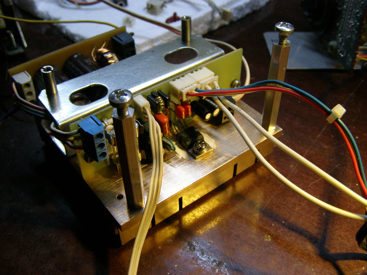

Én egyenlőre sima mono erősítőt terveztem és raktam össze az itthon talált TDA2030-ból. Persze saját tervezésű NYÁK-ra. SUB ládában lenne majd a meghajtó. Nekem első összerakásra egyből megszólalt s azóta 24 órán keresztül "égettem", de még nem mutatott hibát, egyáltalán nem gerjedt, sőt mi több - még a hűtőborda se melegedett. (ami régen egy rossz számítógépes videókártya prociján volt rajta) Azért írom azt, hogy rosszul gondolod, ugyanis nekem nem 2x12V-os a táp transzformátora, hanem 2x15V. Az egy valamikori orosz akkumulátor-töltő középleágazásos hyperszil trafója. Az meg aztán simán tolja egyenirányítva, és szűrőkondikkal pufferolva a 2x18,3V-ot, amely persze a TDA2030 a katalógusban előírt tápfeszültségének megengedett felső határértéke. (±18V) Így persze nem igazán szeretném, ha nagyhirtelen gondolna egyet .... Ahogy most alaposabban megnéztem az IC-t, valójában nekem is a "klasszik" TDA2030A tipusú van. Akkor - a továbbiakban ne izgassam túl magam? Bár gondolkodtam még erősen az itt ajánlott LM1875T IC-n is, ámde akkor - úgy vettem észre - egy az egyben jó lehet hozzá a TDA sorozat NYÁK-ja, de a 2 kimeneti védő-dióda (1N4007) simán hanyagolható. A hozzászólás módosítva: Feb 15, 2015

A fotód alapján rendesen meg van csinálva a cucc, becsületes hűtőborda stb. Sajnos egy idő után muszáj valami műszarparkot beszerezni, vagy "vakon tapogatózik" az ember. Húsz évig nekem sem volt csak valami orosz alapműszerem meg cseh pillanatpákám, de egy szint fölött ez már kevés. Most ahogy az anyagiak engedik innen-onnan beszerzem ami használhatónak tűnik (még kishibásan is megéri, ha javítható, mint pl. szkópom). Hanggenerátort valószínűleg építeni fogok (sport), nincsenek olyan nagy igényeim. Amúgy meg tényleg ott a PC, elvileg kiválthatja még a szkópot is.
