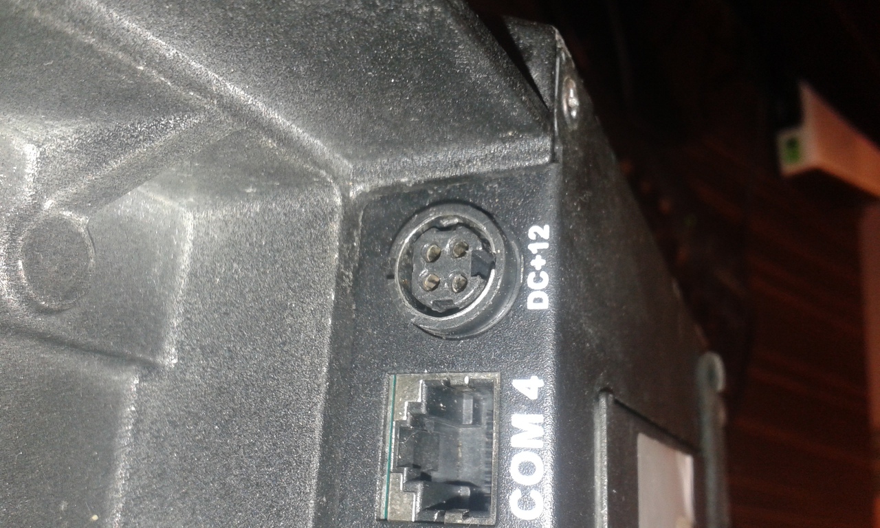

Egy olyan kérdésem volna, hogy találtam melóhelyen egy FEC Glaive terminált, csak éppen hozzávaló tápot nem. Ellenben lefotóztam a tápcsatlakozóját, és kérdezném, hogy a képen látható csatlakozónak mi lenne megnevezése, milyen néven tudnám beszerezni?
Vagy esetleg ha valaki tudja, hogy hol lehet tápot beszerezni hozzá, akkor azt szívesen fogadom!
Köszönöm előre is!

(#) bbarna válasza cmdnetwizard hozzászólására (») Feb 25, 2015 /
Keress USB-s külső merevlemez - IDE első sorban - tápegységet. Az pontosan ilyen.

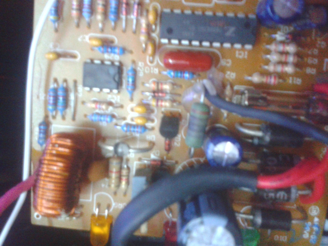

Segítséget szeretnék kérni a következővel kapcsolatban.
van egy akkus fúróm.
1 akksim volt hozzá .
talaltam olcsón Egy másikat hozzá de a csatlakozojat át kellett cseréljem.
Persze a polarítast felcsértem...
A töltő füstölt .
világít hogy tölt de szerintem nem mert már fel kellett volna töltse az akkut.
szóval szetszedtem. egy ellenállás füstölt el amit úgy olvastam hogy szerintem teljesítmény ellenállás lehetett. A szinkodja ugye már nem látszik ...
A töltő viszont egy multi töltő és egy 18V-os és egy 14,4V - os akkut tölt nekem .
Mégis milyen lehetett az az ellenállás ?
(#) erdgab válasza dhjoco hozzászólására (») Feb 26, 2015 /
Azért egy kép nem ártott volna.Az az ellenállás lehet,hogy csak 1,5-3 ohm értékű lehetett.
(#) Ricsi89 válasza dhjoco hozzászólására (») Feb 26, 2015 /
Ez a hozzászólás ebben a formában egyenlő a nullával. Körbeírtad és kész, semmi támpont, se egy típus, se egy kép, semmi.
A lényege annyi volt, hogy van egy hibás alkatrészed és mi lehet ez, mivel helyettesítsd. Mi pedig nem vagyunk jósok, hogy az interneten keresztül nulla információból kitaláljuk mi is az. Hívd fel valamelyik jós csatornát, ott lehet telefonon is meg tudják mondani mit tegyél be helyette.

(#) dhjoco hozzászólása Feb 26, 2015 /
Igen , itt is a kép róla. a középső nagy zöld ellenállás az. cserélném ha a szinkód nem lenne elégve rajta ...
Sajnos igy nem tölti fel teljesen , kikapcsol előtte a töltés .
És az előző hozzszólásomban rosszul irtam , nem teljesitmény hanem áramkorlátozó ellenállásnak olvastam valahol.

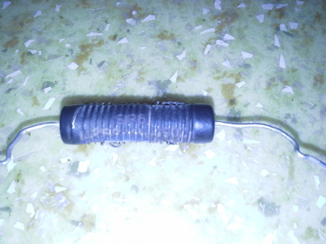

(#) viszi hozzászólása Feb 26, 2015 /
Üdv mindenkinek.
Tudna valaki segíteni, hogy ez milyen alkatrész lehet?
Úgy vélem valami ellenállás de több infó kéne róla.
Egy inverteres ív hegesztő tápjához közeli részébe volt beforrasztva.
Sajna szétégett de ennyi kivehető rajta ( sir6)
Segítségeteket előre is köszi.
(#) erdgab válasza viszi hozzászólására (») Feb 26, 2015 /
Ez egy huzalellenállás s,ha a táp közelében volt,nem kizárt,hogy a lágy indító kör része.Ha van ohm mérőd a szakadás ellenére is megállapítható az értéke,esetleg több szakasz mérését kell összeadnod.Az értékének olyan 10-47 ohm között kellett lennie és kb. 5W lehetett.Ha mondanál egy hegesztő típust talán még pontosabb adattal is szolgálhatnák,már ha találok hozzá rajzot.Nem biztos,de lehet a készüléknek még más baja is,nem lesz elég csak ezt kicserlni.
(#) Chipmunk1960 válasza erdgab hozzászólására (») Feb 26, 2015 /
Szia, Igazad van a 2 érték között bármit betehet, de ha lehet nagyobb W-osat. Legfeljebb picit lassabban éled fel, utána úgyis átvált a relé. De 20-40 Ohmos NTC-t is lehet.

(#) erdgab válasza Chipmunk1960 hozzászólására (») Feb 26, 2015 /
Csak azért írtam a két értékhatárt,mert gyári inverteres hegesztőkben 10ohm/5W ellenállást szoktak használni,amiket a fórumon és jómagam építettem azokban 47ohm/10-15W ellenállásokat raktunk,így sokkal-sokkal strapabíróbb.Ez az ellenállás tönkre szokott menni az aláméretezéstől is,de sokkal komolyabb oka is lehet.

(#) kadarist válasza dhjoco hozzászólására (») Feb 27, 2015 /
Cseréld ki egy 1 ohm-osra és próbáld ki!
