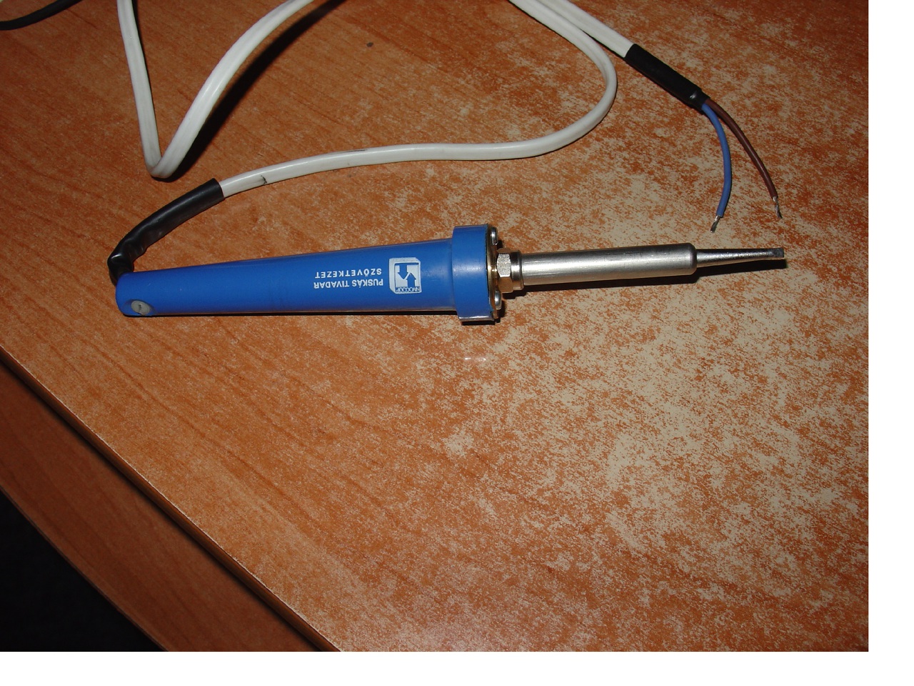

Ezidáig egy 230v-os noname forrasztópákám volt ,de szeretnék egy kisfeszültségű, fűtőbetétes pákát is, ehhez való állomással. Egy ismerősnek van egy (illetve kettő) Nivocoop HPC 24V 50W (Puskás Tivadar Műszer és Gépipari Szövetkezet) pákája, ami vadonat új, sosem volt használva, eredeti dobozában. Mivel komolyabb célokra nem szeretném használni, mivel eddig SMD-t, hőre érzékeny alkatrészeket nem kellett forrasztanom, de lehet, hogy a jövőben szükség lenne rá, a kérdésem a következő lenne: 2000 Ft-ért megéri-e? Ehhez milyen állomást lehetne venni? Vagy építeni? Szabályozható a hőfoka? Illetve lehet-e hozzá kapni alkatrészt, pl.: hegyet, stb. Mellékeltem hozzá képeket is. A válaszokat előre is köszönöm!
Hát ezt meg hol szerezted? Egy atombunkerben találtad, vagy ükapád küldte a múltból fénypostával?
Ehhez állomást építeni nem fogsz tudni, mert nincs beépített hőérzékelő (csak két huzal van a kábelben). Viszont engem emlékeztet a ú.n. kattogós Wellerre (ebből volt honi összeszerelés is,bár vajsárgában ha jól tudom). Meg kell nézni, hogy a hegy végén van-e az a tipikus mágnes. Ha van akkor bele kell hogy mennyen a Wellerhez való hegy is.
Itt van említve. Ugyan olyan. Szerintem ez egy honi kattogós Weller. 2000Ft-ot szerintem megér. Nekem nincs, de sok jót hallottam róla. A hozzászólás módosítva: Márc 16, 2015
Állítólag az ismerős a neten vette, de azt nem mondta az eladó, hogy 230-ról nem működik, és azóta egy fiókban hevert. Mondjuk arra én is kíváncsi lennék, hogy az az illető honnék szerezte, mert látszik rajta, hogy sosem volt még használva
Ez egy kattogós Weller klón. Elég jó minőségű és az alkatrészeik is csereszabatosak. Annyiért megérte.
Köszi az infót.
Közben találtam egy oldalt, Bővebben: Linkahol leírják a jellemzőit, és mint olvasom, a mai napig gyártják ezeket. Az mindenesetre biztos, hogy nem modern darab, mert Bp. XII. Ker. Topolya utca 4-8. a cím, meg telex szám is van a dobozán. Igen, mágneses a hegye, 7-es számú hegy van benne, ami az oldal szerint 310 °C ig jó. A hozzászólás módosítva: Márc 16, 2015
Azt hol olvastad, hogy még gyártják? Szerintem már nincs ez a cég.
Tessék: Bővebben: Link
Most ha jól értem, akkor ez automatikusan kikapcsol, ha eléri az adott hegy max. hőfokát?
Milyen trafó ajánlott hozzá? Mert keresgéltem, és csak max. 1A-es trafókat találok. |
