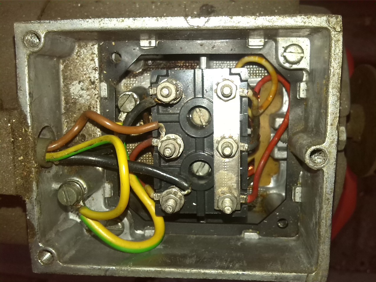

segitséget szeretnék kérni : kaptam egy villanymotort hagyatékbol de nincs rajta semmiféle paramétert feltüntető tábla vagy rajz ha esetleg valaki felismerné és megirná azt megköszönném az biztos hogy EVIG motor
Szia! Ahhoz, hogy valami használható információhoz juss, kissé szét kellene szedni a motort és pár méretet meg kellene adnod. Állórész vasmag külső átmérője és horonyszáma, forgórész vasmag külső átmérője és a vastest hossza (alu rövidzár nélkül, csak a vas)! Továbbá a tekercsről sem ártana 1-2 képet feltenni, a fordulatszám megsaccolása végett. Amúgy a motor arányait összevetve a saját tapasztalattal, szvsz. 0,75-1,5 kW teljesítményt mondanék, 1440 vagy 2900 fordulatszám mellett, a kivezetést nézve, ez egy újratekercselt motor, mivel csak 3 tekercskivezetést látok a sorkapcson.
köszönöm már ez is sok segítség sajnos csak hétvégén tudom megoldani a szétszedést ,a három kivezetés az akkor arra utal hogy csak 240v leht vagy esetleg lehet 400v reis kötni?
Szia! A három kivezetés, tekercselői gyakorlatban arra utal, hogy 3 fázisú maradt a motor (3x400V), amennyiben valóban újra lett tekercselve.
Ha egyfázisúra lenne megcsinálva, akkor a főfázisnak és a segédfázisnak is 2-2 tekercsvég lenne kivezetve a kapocslécre.
Szia, köszönöm a válaszod szóval akkor elvileg be is köthetném 400v re ,esetleg tudnál belinkelni egy bekötési rajzot és az tis hogy kell e hozzá kondi ,ha kell akkor üzemi vagy indító?sajnos mint írtam a motor paramétereit nem ismerem hétvégén újra szétszedem lemérem abból hátha kiderül milyen teljesítményü.
400 V-ra nem kell kondi, hiszen 3 fázisra kötöd. Milyen bekötési rajzot vársz? Van 3 csavarod és 3 fázisod.
Ha fordítva forog, kettőt megcserélsz belőlük.
Ha 19 mm-es tengelye akkor VZ 80 típusú motor. Innentől kezdve lehet:
- Ha 2 pólusú, 2800-at pörög 0.75 kW vagy 1.1 kW - Ha 4 pólusú, 1400-at pörög 0.55 kW vagy 0.75 kW - Ha 6 pólusú, 900-at pörög 0.37 kW vagy 0.55 kW
