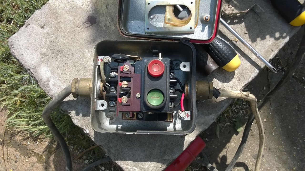

Üdv mindenkinek tudna valaki segíteni az alábbi képeken látható motor bekötésében?
230V ról kéne üzemeltetni,és esetleg egy forgás irány váltás sem lenne rossz.
Köszönöm a segítséget,sikerült.
