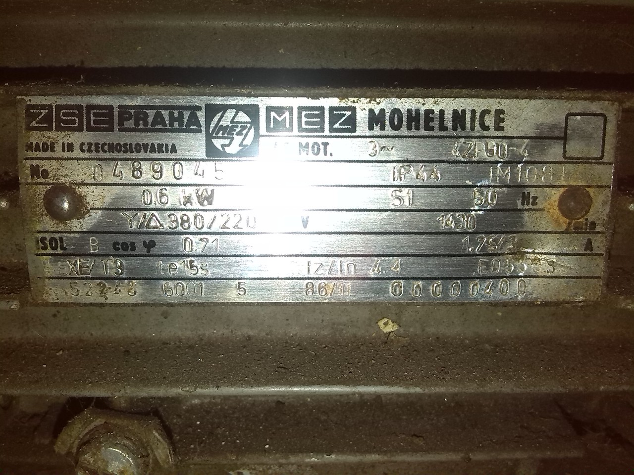

Sziasztok !
Segítséget szeretnék kérni. A képeken látható motort pár napja szereztem. 240 v-os hálózaton szeretném használni, de ahogy néztem eddig 3 fázisúra volt kötve. A kérdésem az , hogy hogyan kössem be úgy , hogy a forgásirányt tudjam változtatni, és mekkora kondenzátort vegyek hozzá.
Segítséget előre köszönöm !
(#) pucuka válasza pocok2000 hozzászólására (») Márc 16, 2015 /
Csak egy picit kellene keresned. Kilistázod a téma képeit, és mindjárt az első oldalon a harmadik sorban ott a megoldás a kérdésedre.
(#) cc2vts válasza pocok2000 hozzászólására (») Márc 16, 2015 /
Jó kis benzin vagy gázolaj kútoszlopról leszerelt RB-s motor. A motort át kell kötnöd deltába, rajzot találsz róla a fórum elején. Ezenkívül pedig tegyél rá üzemibe egy 35 mikrofarád környéki kondit.
Attól függően, hogy mit szeretnél vele hajtatni, elképzelhető, hogy kell rá egy indító kondi is.
Mi ami kútoszlop motorokat átkötöttünk egyfázisra, azokra mindre kellett egy 50-63 mikrofarádos startkondi nyomógombbal.
Természetesen ha ezután más célra akarod használni, akkor elképzelhető, hogy elindul simán csak üzemivel is. Forgásirányváltáshoz egy olyan kapcsoló kell, ami a fázist a kondi egyik vagy másik végére kapcsolja.

(#) pocok2000 válasza cc2vts hozzászólására (») Márc 17, 2015 /
Köszönöm a segítséget ! Valóban kútoszlopból való a motor. Hétvégén össze is dobom az instrukciók alapján . Pucuka neked is köszönöm a gyors választ .

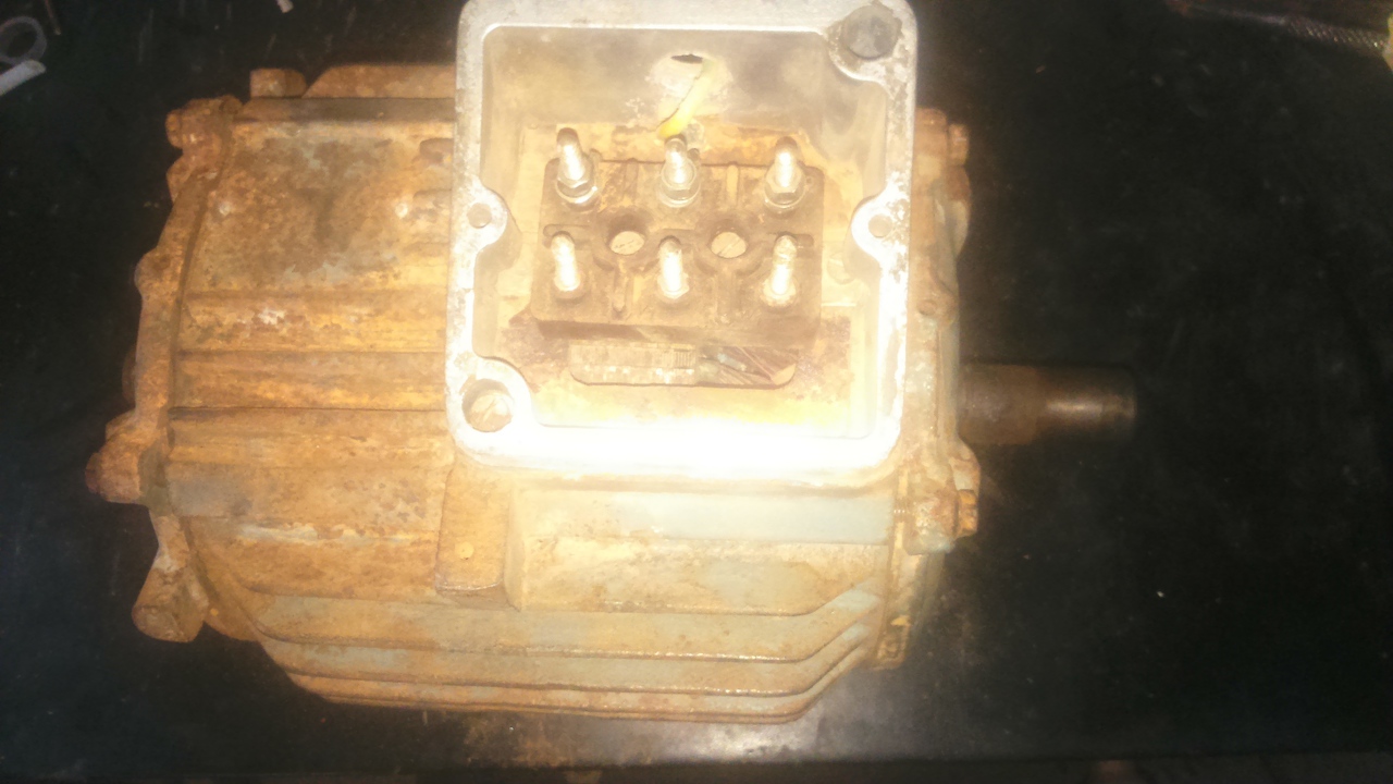

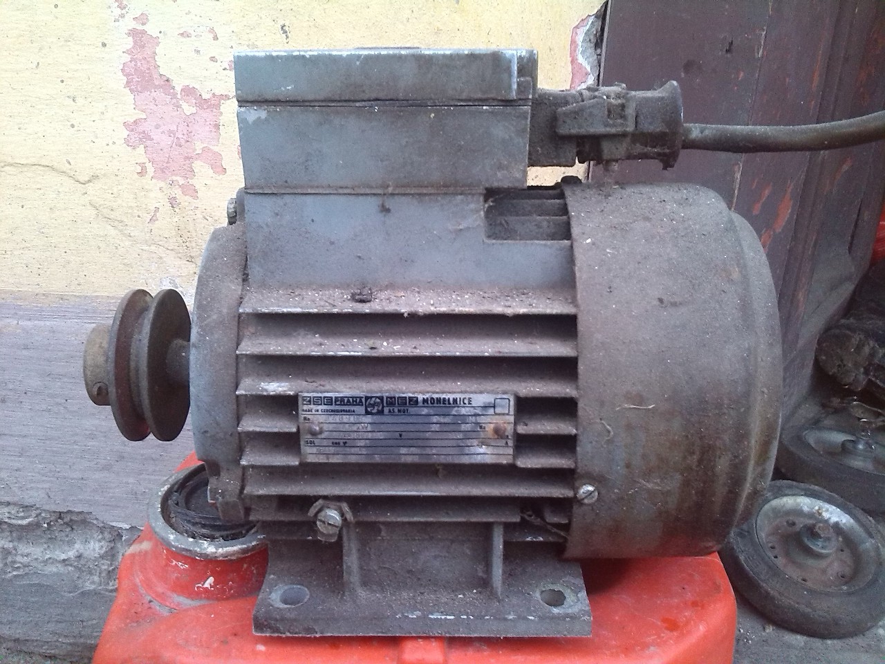

üdv mindenkinek
segitséget szeretnék kérni : kaptam egy villanymotort hagyatékbol de nincs rajta semmiféle paramétert feltüntető tábla vagy rajz ha esetleg valaki felismerné és megirná azt megköszönném az biztos hogy EVIG motor
(#) talaldki válasza timtim hozzászólására (») Márc 23, 2015 /
Szia! Ahhoz, hogy valami használható információhoz juss, kissé szét kellene szedni a motort és pár méretet meg kellene adnod. Állórész vasmag külső átmérője és horonyszáma, forgórész vasmag külső átmérője és a vastest hossza (alu rövidzár nélkül, csak a vas)! Továbbá a tekercsről sem ártana 1-2 képet feltenni, a fordulatszám megsaccolása végett. Amúgy a motor arányait összevetve a saját tapasztalattal, szvsz. 0,75-1,5 kW teljesítményt mondanék, 1440 vagy 2900 fordulatszám mellett, a kivezetést nézve, ez egy újratekercselt motor, mivel csak 3 tekercskivezetést látok a sorkapcson.
(#) timtim válasza talaldki hozzászólására (») Márc 23, 2015 /
köszönöm már ez is sok segítség sajnos csak hétvégén tudom megoldani a szétszedést ,a három kivezetés az akkor arra utal hogy csak 240v leht vagy esetleg lehet 400v reis kötni?
Szia! A három kivezetés, tekercselői gyakorlatban arra utal, hogy 3 fázisú maradt a motor (3x400V), amennyiben valóban újra lett tekercselve.
Ha egyfázisúra lenne megcsinálva, akkor a főfázisnak és a segédfázisnak is 2-2 tekercsvég lenne kivezetve a kapocslécre.
(#) timtim válasza talaldki hozzászólására (») Márc 24, 2015 /
Szia, köszönöm a válaszod szóval akkor elvileg be is köthetném 400v re ,esetleg tudnál belinkelni egy bekötési rajzot és az tis hogy kell e hozzá kondi ,ha kell akkor üzemi vagy indító?sajnos mint írtam a motor paramétereit nem ismerem hétvégén újra szétszedem lemérem abból hátha kiderül milyen teljesítményü.
(#) erbe válasza timtim hozzászólására (») Márc 24, 2015 /
400 V-ra nem kell kondi, hiszen 3 fázisra kötöd. Milyen bekötési rajzot vársz? Van 3 csavarod és 3 fázisod. Ha fordítva forog, kettőt megcserélsz belőlük.
(#) cc2vts válasza timtim hozzászólására (») Márc 24, 2015 / 1
Ha 19 mm-es tengelye akkor VZ 80 típusú motor. Innentől kezdve lehet:
- Ha 2 pólusú, 2800-at pörög 0.75 kW vagy 1.1 kW
- Ha 4 pólusú, 1400-at pörög 0.55 kW vagy 0.75 kW
- Ha 6 pólusú, 900-at pörög 0.37 kW vagy 0.55 kW
