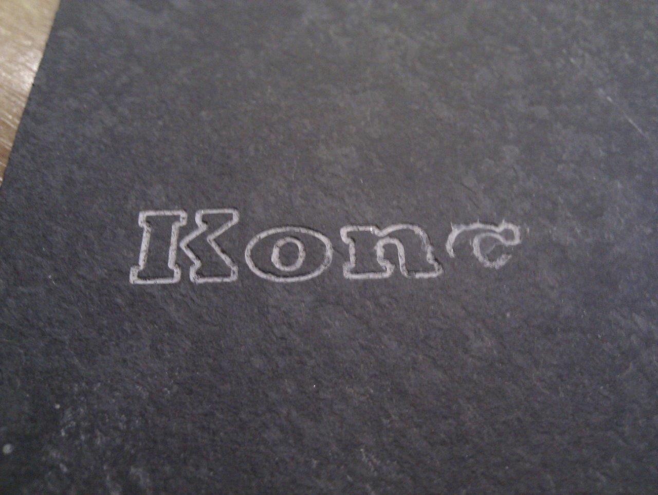

Én sajnos most töröm a marószárakat.
(#) kaqkk válasza Koncsar hozzászólására (») Márc 26, 2015 /
A jó cnc-st törött szerszámkilóra mérik......
(#) Koncsar válasza Koncsar hozzászólására (») Márc 26, 2015 /
Itt egy Belga palába próbáltam belevésni a nevem, de elakadt a C betűnél- 1 mm famaróval kisérleteztem.
