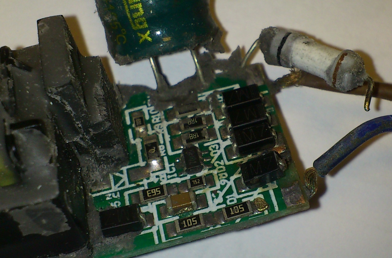

Ez egy led "reflektor" tápegysége (volt). Szerintetek milyen értékű az elszállt ellenállás, és hová tudnám visszaforrasztani? Az M7-es SMD kis lába is lóg a levegőben.
Az M7, az dióda, és ha elvitte a cica a vezető sávot, akkor be kell drótozni! Előtte érdemes rámérni, hogy él-e?
Az ellenállás pedig pontosan ott volt, ahova elér, mert a mérete elég meghatározó
