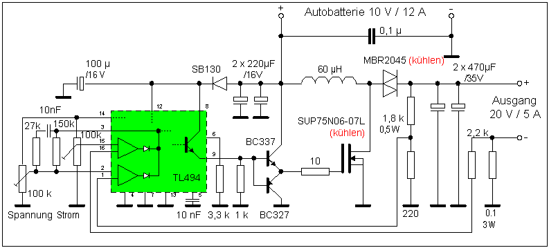

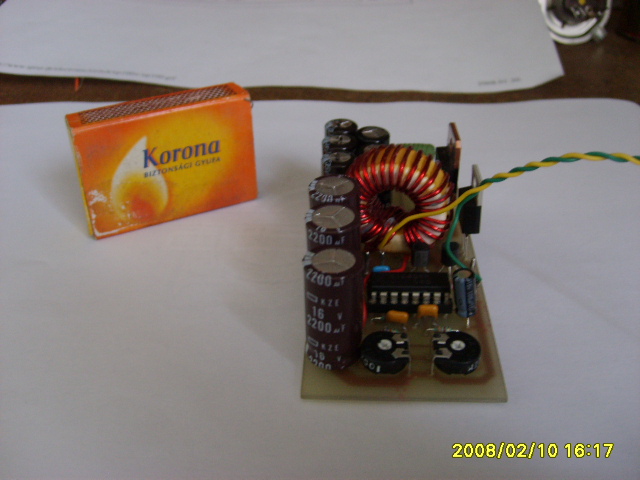

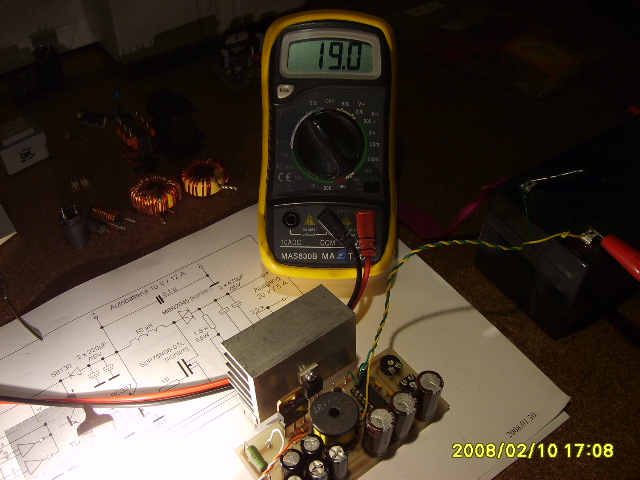

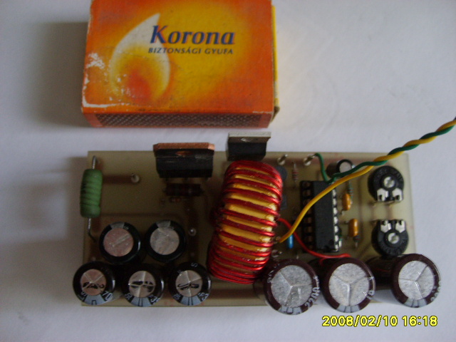

Én ezt kipróbáltam és működik, csak pár apró módosítást végeztem. Pl
-A két meghajtó BD felesleges, mert az IC-t úgy tervezték hogy meg tudja hajtani közvetlenül a FET et. -IRF540-et használtam mert nekem csak az volt és azzal is nagyon jól működik & 90% feletti a hatásfoka nagy terhelés mellett is. -2 db ellenállást cseréltem ki: R8:10K (Magasabb freki miatt, mert az én tekercsem azt követelte) R1: 6,8K (Éppenhogy elérte a 19V-ot) -Persze saját tervezésű lett, mert a kondik is szedett vetettek. -A shotky dióda helyett PC tápból bontottam ki egy shotkyt -Az IC kondiját is megváltoztattam 100µF ra Magyarul otthoni monitor kacatból meg lehet építeni simán! |
