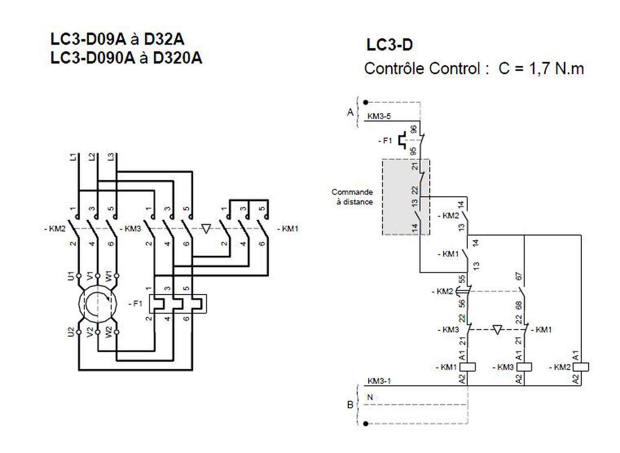

Természetesen olyan, hogy van Nc érintkezője, azzal van bekötve. Úgy csinál, mintha nem lenne időzítő, egy másodpercen belül átvált.
(#) pont válasza Thomas10100 hozzászólására (») Ápr 9, 2015 /
Mennyi időre van állítva? Esetleg egy képet róla? A kapcsolás úgy működik, hogy nyomógombra behúz m3, az időrelé NC miatt behúz m1 és indul az időzítő. m1 13-14 és m3 13-14 en keresztül öntartásba megy m3 és m1. ha az idő letelik az időrelé meghúz bontja m3 öntartását és így a saját táplálását, ezért utána az visszamegy NC-be és rajta keresztül (és m1 13-14-en) kap m2 táplálást.
A hozzászólás módosítva: Ápr 9, 2015
(#) Thomas10100 válasza pont hozzászólására (») Ápr 10, 2015 /
Értem a kapcsolásnak a működését, csak nem jövök rá mitől lehet ez. Az időzítőt teljesen mindegy mire állítom, akkor is bekapcsolom és egy másodperc után átvált kb. Az időzítő csak addig kap feszültséget, amíg Y-ban van. Ha kikötöm az időzítőt akkor Y-ban marad.
Másik Elko CRM93 időzítővel is ugyanezt csinálja, teljesen mindegy hova állítom.

A Schneider-en nincs állítási lehetőség. Az elkonál elvileg jóra raktam.
(#) kadarist válasza Thomas10100 hozzászólására (») Ápr 10, 2015 /
Mert ugye van a három mágneskapcsoló. Indulásnál húz a főkapcsoló meg a csillagba kapcsoló, majd az idő eltelte után enged a csillagba kapcsoló és húz a deltába kapcsoló. A főkapcsoló folyamatosan húzva van.
(#) Thomas10100 válasza kadarist hozzászólására (») Ápr 10, 2015 /
Az Elkoval jó lett, csak én kikapcsolás késleltetésre tettem, pedig bekapcsolás késleltetésre kellett volna. Most így jó.
Ezek szerint a Schneider is pont fordítva működik, pedig NC-re kötöttem.
A hozzászólás módosítva: Ápr 10, 2015
(#) pont válasza Thomas10100 hozzászólására (») Ápr 10, 2015 /
Gratula! (Az ember saját hibáját megkeresni a legnehezebb) Talán már kérdezték, de a motor az ugye 440/690v-os? És kíváncsiságból milyen szerkezetre lesz?

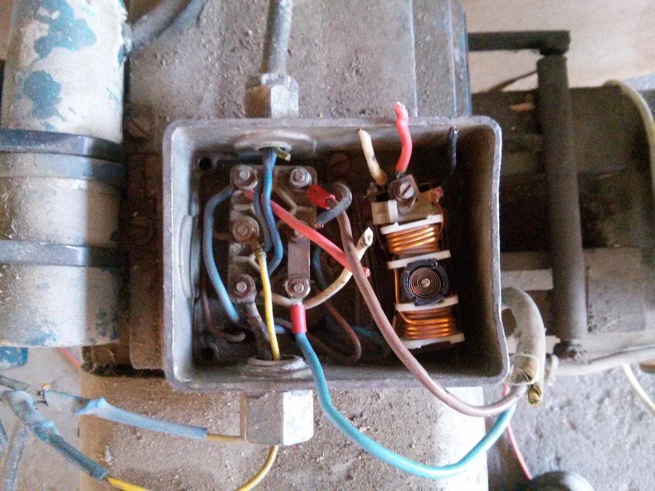

(#) jancsi8511 hozzászólása Máj 28, 2015 /
Üdv mindenkinek tudna valaki segíteni az alábbi képeken látható motor bekötésében?
230V ról kéne üzemeltetni,és esetleg egy forgás irány váltás sem lenne rossz.
(#) proli007 válasza jancsi8511 hozzászólására (») Máj 28, 2015 /
(#) jancsi8511 válasza proli007 hozzászólására (») Máj 29, 2015 /
Köszönöm a segítséget,sikerült.

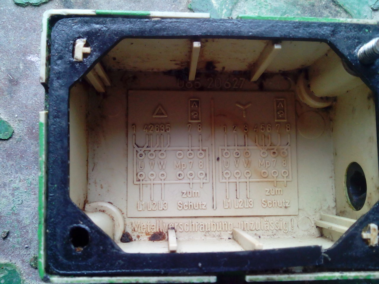

egy Textima varrógép 3 fázisu motorját szeretném 1 fázisura kötni.hogyan tudom ezt megvalósítani.ha valakinek van róla képe azt megköszönném. rajz is jó.láttam már egy képet de azon 2x6 kivezetés volt,és egy kicsit megzavart mert az iskolában ilyet nem tanultunk.ha valaki tud segíteni nagyon megköszönném.

(#) makrai attila válasza proli007 hozzászólására (») Máj 30, 2015 /
Bocsi de elmagyaráznád kedves prolioo7 a két képnek a bekötését egy fázisra.
Köszönöm
Ja a 194 oldalon van.
A hozzászólás módosítva: Máj 30, 2015
(#) proli007 válasza makrai attila hozzászólására (») Máj 31, 2015 /
Hello! Sok magyarázat nem kell hozzá, a motortáblán van ez a rajz. Egy motorban három tekercs van és annak hat kivezetése lehet. Láthatóan a jobboldali rajzon a tekercs kivezetések csillagba vannak kötve, így 380V-os háromfázisú feszültségre köthető. A kép baloldalán ugyanezek a kivezetések deltában vannak kötve. Így 220V--os háromfázisú feszültségre lehet kötni. Mivel nincs csak egy fázis, így az van bekötve a delta kapcsolásra, és a segédfázis egy kondival van eltolva, hogy el is tudjon indulni..
A hozzászólás módosítva: Máj 31, 2015
(#) makrai attila válasza proli007 hozzászólására (») Máj 31, 2015 /
köszi a gyors választ,most már értem,csak megzavart,hogy a két oldal nem kettő csak egy.
Akkor a fényképen lévő vezetékeket párosítani kell a megfelelő szín párral és úgy rákötni a kapocs táblára.Nem tudom ismered-e ezt a varrógépet? A pedálban gondolom szintén átalakítást kell végezni. A gép lámpáját is át kell kötni 230-ra.Azt hiszem csak ennyi.Ugye?
Én a varrógépet még csak nem is láttam, csak értelmeztem a képet amit a kolléga feltett. De egy háromfázisú motor fordulatát elég nehéz szabályozni, leginkább frekvenciaváltóval lehetséges. Azt meg nem gondolnám, hogy a pedálban az lenne. De ugyan ez vonatkozik az egyfázisú üzemre is. Az izzó biztos, hogy 380V-os? Mert én még olyant nem láttam.
