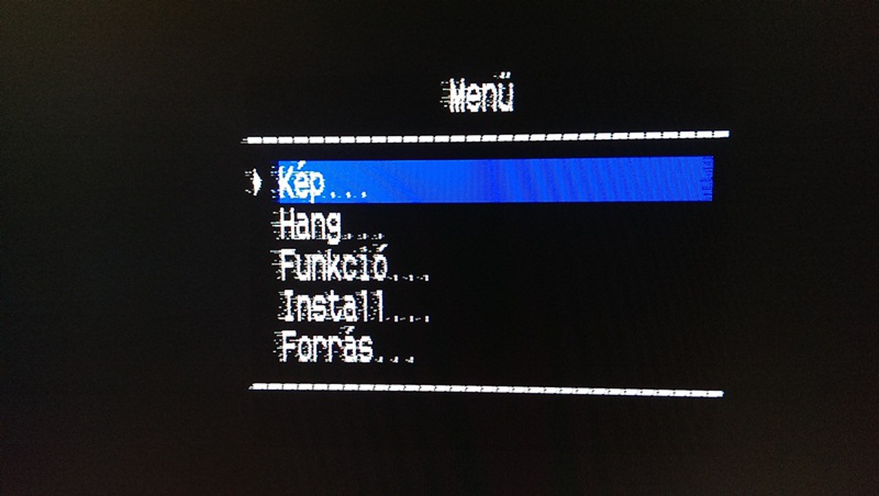

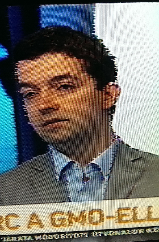

és hogy ne irodalmi leírás legyen a képhiba milyensége, inkább csináltam 2 képet. tehát nem csak a TV tuner által közvetített képek ilyenek, hanem minden, ha nincs adás az is.

(#) skee81 válasza skee81 hozzászólására (») Ápr 20, 2015 /
Nincs szerencsém, senki sem tud segíteni? Atneztem a kondikat, van 4 1000mF 16v -os azok láthatóan fel vannak puposodva, ezeket mindenképp kicserelem, de hátha valakinek konkrétabb elképzelése van a képek láttán?

(#) kadarist válasza skee81 hozzászólására (») Ápr 20, 2015 /
Ha van púpos elkó, akkor azok cseréje után kell folytatni a javítást és az értekezést.

(#) skee81 válasza kadarist hozzászólására (») Ápr 20, 2015 /
Köszönöm, csere után jelentkezem!
