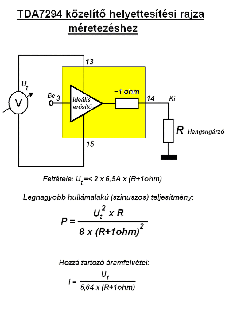

(#) TheShaft hozzászólása Máj 14, 2015 /
A mellékletben lévő számítást fel lehet-e használni hidalt végfokhoz is? Ha igen, hogyan?
Úgy emlékszem, hogy Reloop, vagy Alkotó találta ki a módszert, ezért inkább őket kérdezném.
(#) reloop válasza TheShaft hozzászólására (») Máj 14, 2015 /
Szia! Az egyszerű példa kedvéért tekintsd úgy a hídra kötött 8 ohm-os hangszórót, mintha külön-külön egy-egy 4 ohm-os lenne. Máris láthatod a híd 4 ohm-os terhelése miért ellenjavallt.
(#) TheShaft válasza reloop hozzászólására (») Máj 14, 2015 /
OK, azt értem, hogy nem kötünk 4 Ohm-os hangszórót a hídra. De lehet-e használni a hivatkozott számítást híd esetén?
Nem választottam akkor elég szemléletese példát. Fele impedanciával kiszámolod a szóló erősítőt és az eredményt szorzod kettővel.
