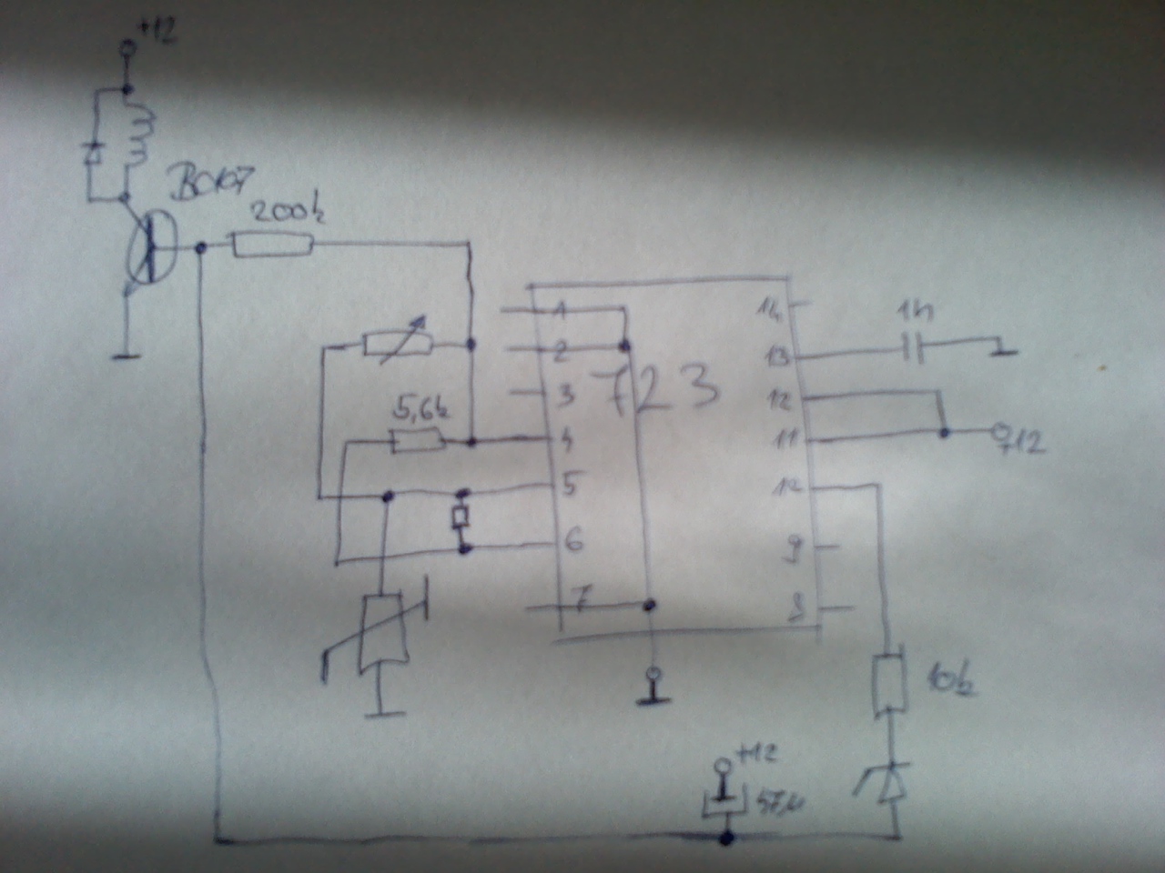

Üdv. Egy lm723as IC-vel ellátott termosztátot kellene megjavitanom, a probléma az hogy nem kapcsol ki. A szenzor egy PTC ellenállás. Sémám nincs, a lapról meg inkább nem küldenék képet, nem tudom ki csinálta de elég gyatra. PC tápról van meghajtva, 12v. Valami ötlet?

Az a bizonyos PTC valószínűleg mégis inkább NTC. Bármilyen randa a kivitele, egy kép azért mégiscsak jól jönne! A Baji elektronika is készített 723-as IC-vel hőfokszabályzót.Kiindulási alapnak talán megteszi. Mellékelem a kapcsolási rajzát.
igen, igazad van
NTC.. Lerajzoltam a kötést
Hello! Biztos, hogy a poti balfele az NTC "tetejére" van kötve, nem a GND felőli oldalára?
De most mát csak feszültségeket kellene mérni az IC és a tranyó lábain, mondjuk a poti középállásában. Abból talán lehetne tudni valamit.
Igy igaz bocsi...4estől megy a poti és GND-re.. a tranyó bázisán 0.75v , 4es láb 4.55v, 5ös szintén 4.55, 6os 7.27, 12-11 megvan a tápfesz 11.8, 10es láb 10.1
Az IC 5. lábán az NTC-t melegítve változik a feszültség? A 4. lábon a potméter elforgatásakor változik a feszültség?
Gyanús nekem az azonos feszültség a 4.- 5. lábon. Nincs zárlat az IC két említett kivezetésén? A hozzászólás módosítva: Máj 12, 2015
Az NTC-t melegítve mi a helyzet?
Amennyiben hatástalan, szakadt az NTC, Ráadásul zárlat van a 4. 5. kivezetései között, áskülönben az 5. lábon a stabil 7,1 voltnak kellene lennie, szakadt NTC mellett. A hozzászólás módosítva: Máj 12, 2015
Köszönöm mindkettőtöknek a segitséget
. Forrasztási hiba volt, alig észrevehető ami rövidre zárta a 4es meg az 5ös lábat.
