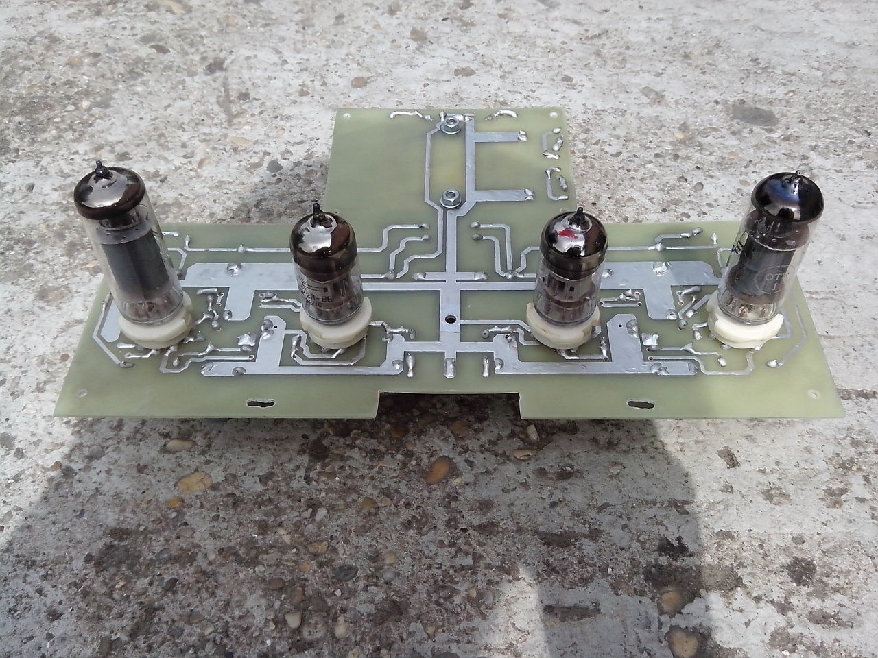

Baloldali végcsőnél van egy szakadás a nyákon. A hozzászólás módosítva: Máj 25, 2015

Már két szakadást találtam.. Nemnézem tovább..
Fő gond a szórás. Fontos szerepet játszik a dobozolás mikéntjénél. Azért van a toroidon az a "vaspajzs".
Saját kapcsolás a 6S19PP? A meghajtás érdekel, úgy látom 6N6P long-tailed. Én is tervbe vettem.
CHZ tervezte az alap kapcsolást. Ez nem csak a 6C19P -hez jó, csak én kipróbáltam hozzá. A panel terv fele is az Ő munkája.

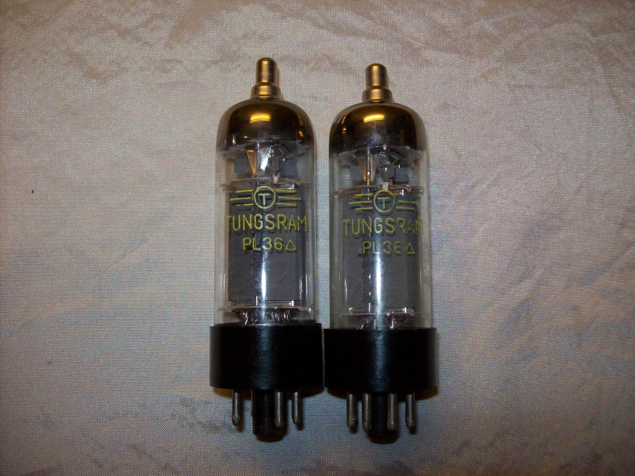

PL36 PP. A táp panel az első termés. 4x680u 250V puffer kondival. 360V-ról fog menni és 20-25W az elvárás. Két 180V-os rész van sorbakötve. Féltápról megy a segédrács. Helyet kapott a nyákon az anódfesz késleltető és a negatív előfesz rész is.
Ezt már pár éve meg akartad építeni, ugye? Akkor végül elmaradt? Milyen dobozban lakik majd? Az én EL84PP-mről majd hamarosan írok mérési eredményeket.
Igen, elmaradt. De most pótolva lesz. Várjuk az eredményeket.
Szia. Milyen meghajtást fogsz használni a PL36 PP-hez?

Szia. TV-s csőhöz tv-s csövet
PCF80 lesz az áldozat. RT. ÉK. 1969 190. oldal. A hozzászólás módosítva: Máj 26, 2015
Milyen beállításban lesznek a csövek? Valahol olvastam, hogy pentóda üzemben az egyik legrosszabb csövek egyike, viszont triódának kötve lenyűgöző tud lenni (de ez mind se-re mondták, te pedig pp-zel). Itt írnak róla minden félét, egész jó cikk. Majd számolj be az eredményekről, mert engem is foglalkoztat ez a cső. Üdv.
Üdv! Az biztos, elkelne egy jó tapasztalat. van nekem is egy csomó ilyen csövem, igazából nem nagyon van ára sem, de jó lenne kezdeni velük valamit.
Nekem is van kb: 40-50db... Én például stabilizált tápot csináltam 4db párhuzamosítva, segédtáppal 0-400V ig, 500mA terhelhetőséggel.
Lehetne kiabálós erősítőt, esetleg gitár erősítőt. PP -ben akár 40 W.
Szerintem PP-ben sokkal jobb mint se-ben. Végülis nem audiofil erősítő lesz.
