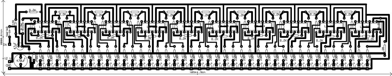

Nos most van egy másik terv ami elméletben jó de szintén át kellene nézni...Csak egy sima 40 ledes kiv.jelző szűrő panel nélkül. Meg tudnád nézni nekem?
Előre is köszönöm

Hello! Egy nyák ellenőrzéséhez, minimum kér dolog kell.
- Kapcsolási rajz, amihez viszonyítani lehet.
- Látható áramkör. Mert én pld. a Proteuszt nem használom..
(#) Meggyötört Pingvin válasza proli007 hozzászólására (») Jún 4, 2015 /
Sajnos hozzá való pontos nyák tervet nem találtam, de mivel egy kaptafára épül a multkorival, ezért szerintem ugyanaz is, különbségben csak néhány ellenállás értéket találtam.

(#) proli007 válasza Meggyötört Pingvin hozzászólására (») Jún 5, 2015 /
- Ha már egyszer az IC jobboldalán ott a jó megoldás, akkor miért nem használod a bal felén is azt. Szimmetrikus nem de bár?
- Az nem túl szép.mikor egy végfok kimenetén közvetlen van rajta egy dióda kondival. A 12ohm inkább ezekkel kellene lenni sorba áramkorlátozásnak, mert az IC bemenetén már semmi értelme nincs annak.
- Attól óvakodni kell, hogy bementi feszültségként nagyobb legyen a jel, mint a 12V táp. Mert az, az IC-k tönkremenetelét okozhatja. Amúgy az érzékenység kb. 3V lesz. A végfok várhatóan ennél többet ad le. Ki fogja azt leosztani - csökkenteni?

(#) Meggyötört Pingvin válasza proli007 hozzászólására (») Jún 5, 2015 /
Köszönöm a tanácsokat meg fogom fogadni. A bemenő jel csökkentését milyen módszerrel célszerű megoldani?
PLd. egy feszültségosztóval. Mondjuk egy 10kohm-os trimmer a bemeneti 8,2k helyett..
