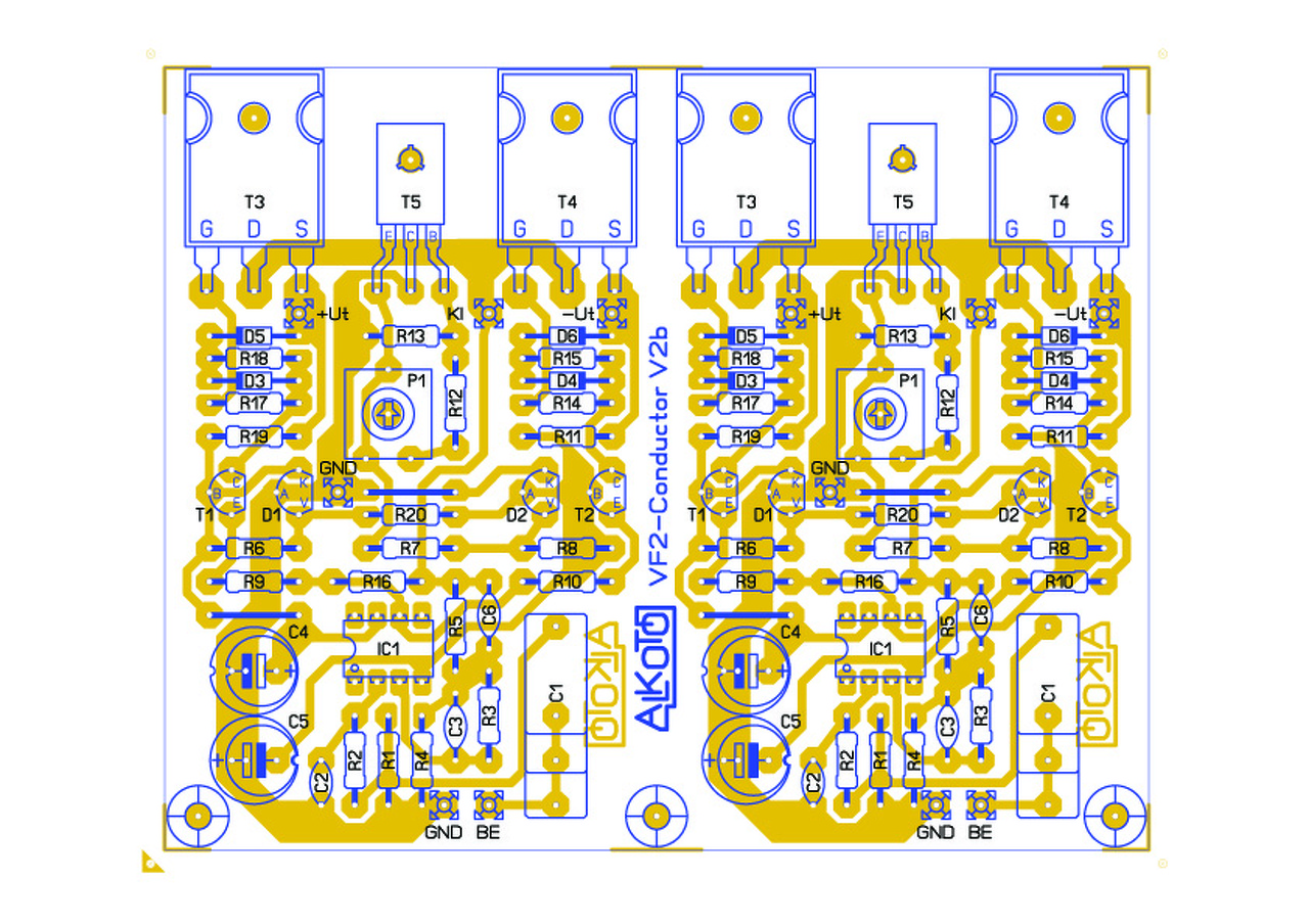

Itt van a nyákterv,de ez még a KD Mester féle,én is ezt építem. A fotó az épülőben lévőről készült,plussz egy védelem mellé....
Hello! Köszi , a védelem az ismerős én az alkotó féle változatot építem hozzá plusz egy hővédelem persze ez is alkotó-tól. Conductorral le is tudom tesztelni .

Illetve nem tudom említettem e már,hogy én 540 9540 párossal építem,mert ebből van itthon egy kazallal.Találtam egyébként egy fotót egy megépítettről,még kd mester tette itt fel valamelyik oldalon.Ami feltűnt rajta,hogy azon elég sok alkatrész fordítva van,mint a beültetési rajzán. Lehet az lehet a gond,és azért vált füsté a 10 ohmos?Még nem volt időm összehasonlítani,az első ránézés tapasztalata volt ez.
Szia!Zolek hozzászólását osztom én is.Ne add fel,mert hihetetlen hogy ez a kis jószág mit tud ekkora méretben és ilyen áron.Én több példányban is megépítettem már,az egyikkel pl egy Reflex R150 párt hajtanak már 2 éve,és jó pár bulit túlélt már.Esetleg a forrasztási oldalról tudnál éles fotót feltenni?Hátha közelebb vinne a megoldáshoz...

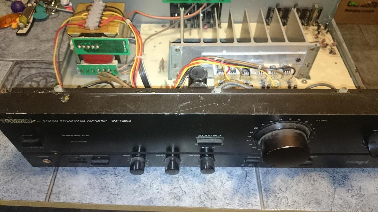

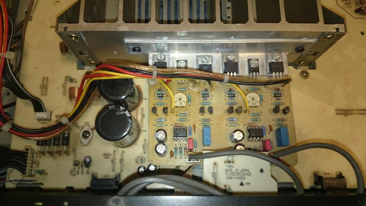

Én pl mostanában szeretem alkalmazni helyettesítésként is.A képeken egy technics SU VZ220 erősítő STK IC jét váltottam ki vele,ugyanis a gyárinak elég borsos az ára....
