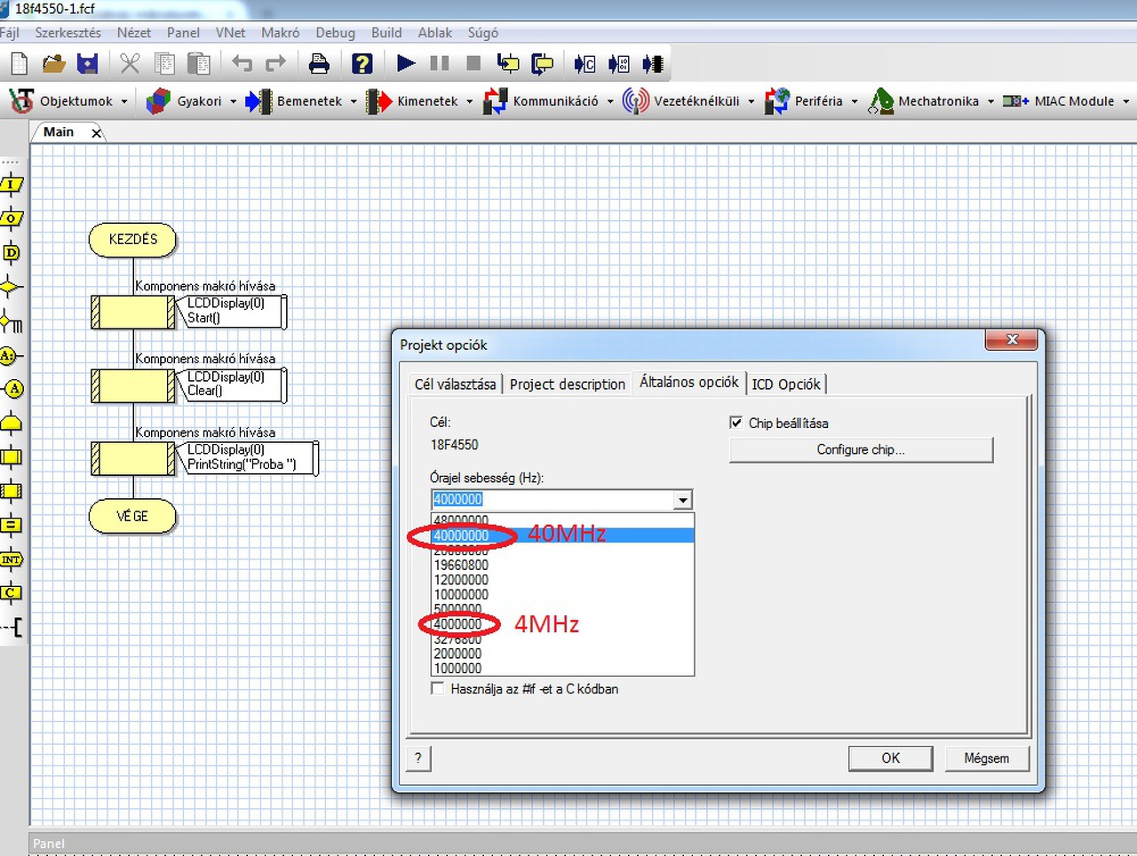

Tudnátok segíteni nekem a következőben? 16f877a helyére tettem 18f4550-et, hogy tanulgassam ezt a szériát is, de sajnos az lcd csak a felső sorban fekete kockákat ír. Nem tudom működésre bírni sehogyan. Az osc 4 mhz külső, de próbáltam már belsőre is állítani. Valaki meg tudná mondani hogyan kell konfigolni ezt a szériát? Előre is köszönöm!

Nem konkrétan a felprogramozással van a bajom, hanem hogy nem tudom flow-ban a config beállításokat.Szerintem az oscillator beállítasaimmal van a gond. El sem indul a pic. Ugyanabba a panelba téve 16f877 tökéletesen működik.
Rendben. Természetesen ennél komolyabb programot akarok írni, csak próbálnék egyáltalán valamit kiíratni ezzel a pic-el.
a projektedben pedig 40Mhz van kiválasztva.
Lehet én számolok rosszul, de az szerintem csak 4 mhz. Számold meg a 0-kat. Amikor lenyitod a menüt 40 mhz-en áll, de eggyel kevesebb nulla van beírva.
A hozzászólás módosítva: Máj 29, 2015
A projektben nem az van beállítva, sötétkék a jelenlegi. Az IC plafonja a 48Mhz ami eggyel felette van, próbáld ki
Hiába állítom át eggyel kevesebb nullát ír, de ha lenyitom a menüt akkor is újra az lessz kék.
Nem használok usb-t. Akkor megpróbálom így. Köszönöm!
Így már teljes a siker! Köszönöm a segítséget!!

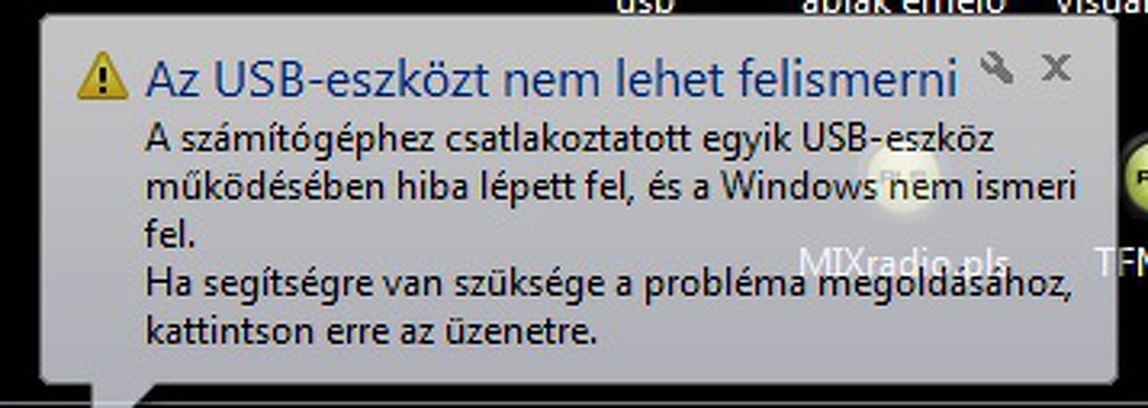

Más generáltam a flow-al usb.inf-et. A tutorial szerint csináltam egy kis prg-ét. A Windows látja hogy rádugom, de nem tud vele mit kezdeni. A inf-et pedig nem fogadja el, azaz nem telepíti. A flow-ban szimulációban szépen fut, de a valóságban a "USB Start!" kiírás után "beáll" a pic. Ötlet valakinek?
