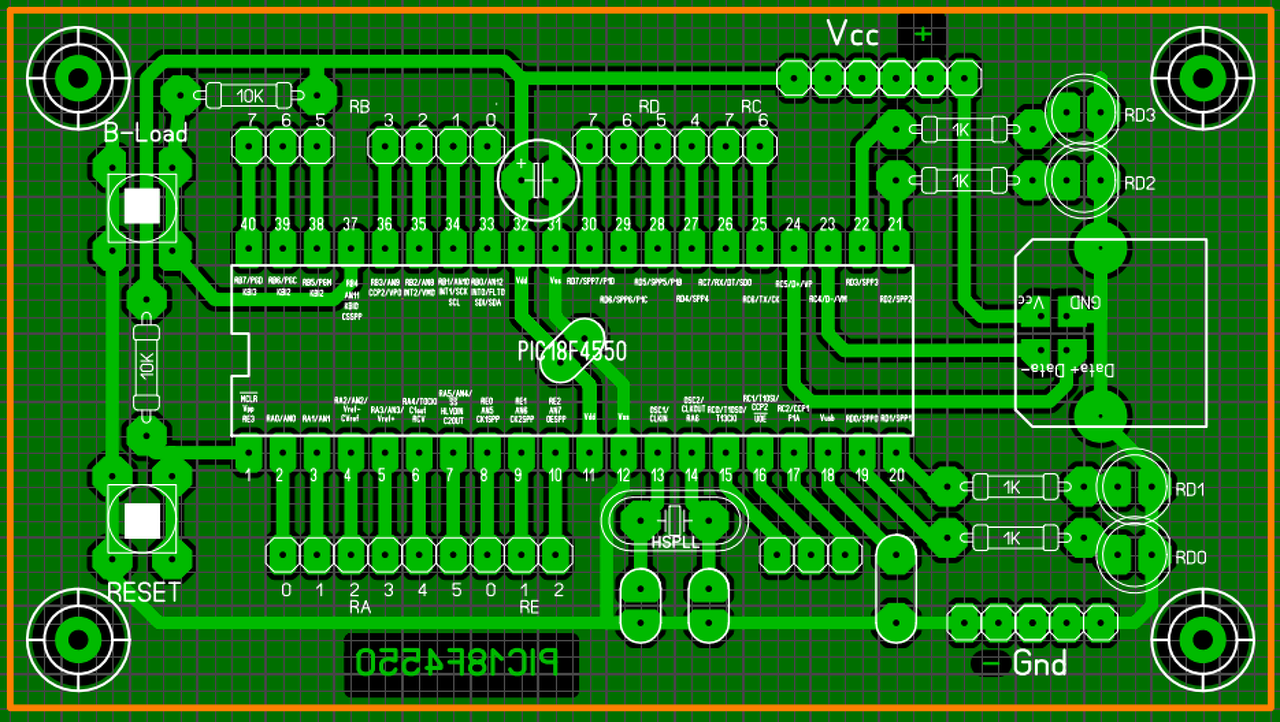

(#) pjg válasza mikroferi hozzászólására (») Máj 29, 2015 /
Olyan próbapanelt csináltam ami kihasználja, hogy USB-re is képes az eszköz. Van egy BooLoader amit bele kell tölteni ai IC-be. Ezután már mint egy pendrájvba, egy programmal kell feltölteni a HEX-et. Az a jó benne, hogy nem kell konfigolni. A bootloader már megtette.
Mekkora a kvarc frekvenciája?
(#) mikroferi válasza pjg hozzászólására (») Máj 29, 2015 /
4 mhz külső
