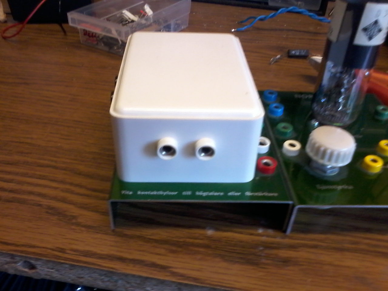

Szeretnék segíséget kérni egy d 3-11 gj típusú csöves eszköz működtetésében. Adott egy kísérleti eszköz amiben egy ilyen cső van maga a bekötése adott a tápjával az azonos színeket össze kötöm ez rendben van működik is de az eltérítő része nem világos hogy mit hova kellene csatlakoztatni. A kapcsolás megvan meg egy pár képet mellékelek az eszközről a segítséget elő is köszönöm.
Szia, ha meg van a fénypontod, akkor az eltérítő lemezekre adott feszültségekkel tudod mozgatni. Ha nincs jelenleg fénypontod, akkor az összeset össze kell kötni és földre kötni. Eltérítés nélkül csak alacsony fényerővel használd, mert beég a fénypont.
Az eltérítő lemezeket nem földre, hanem anód (előtte levő rács) feszültségére. 500 V -ra kell kötni.
Az 1 µF -os pufferkondira írt tizenvalahány volt gondolom elírás, 500 V -nál nagyobbnak kell lenni. Egyébként ez egy meglehetősen érzéketlen katódsugárcső, (Y 69, X 61 V, ez van közelebb az utolsó rácshoz), mert rövid, az anódfeszültsége is alacsony, 500 V, ezért az átmérője is kicsi. A Wehnelt feszültség (első rács, henger formájú, fényerő) -(7 - 21) V, (a katódhoz képest), fókusz feszültsége (második rács) 50 - 150 V (a katódhoz képest, potméterrel állítható) a harmadik rács (anód) 500 V. Az eltérítő lemezeknek mindíg a mellettük levő rács (ezesetben az anód) egyen potenciálján kell lenni.
Az 1µF eskondi 1kv os csak a k betűronda lett van fény pontom , külön táprol tudom mozgatni is Csak az hogy ami a felső rajzon van fehér kimeneteken szkóppal nézve fűrész jel alakot mutat gondolomez akarja mozgazni a vizszintestengelyt. És arra kéne rájönni hogyan kapcsoljam össze a sárga kivezetésekkel .
A hozzászólás módosítva: Máj 17, 2015
Amit eddig leírtál stimmel, a az egyik eltérítő lemez az anóra van kötve ahogy a rajz is mutatja a többi csak úgy magában van és kivan vehetve a sárga csatlakozókra ha így bekapcsolom középen van a pont, van egy piros csatlakozó a tápon az mi akar lenni nem tudom GM-rör van alá írva és nem tudom esetleg ezzel kell meg a fehér kimenettel kezdeni valamit . Csináltam még képet a tápról meg csőröl .
Mérjél feszültségeket. Valószínűleg a Fehér, és a Piros között mérhetsz 500 V -nál nagyobbat, a Fehér, és a zöld között 500 V -ot. A Piros lehet az eltérítő erősítők végfokozatainak tápja. A vízszintes erősítőnek asszimetrikus is jó, ennek egyik kivezetése van a 3. ráccsal közösítve.
A függ erősítő pedig szimmetrikus kivitelű, általában differenciál erősítő, a kollektorok 500 V on vannak. Ilyen tranzisztorok nemigen vannak, ezért a végfokozat általában kaszkád differenciál erősítős kapcsolásúak. Keresgélj szkóprajzok között ilyesmiket. (már ha szkópot akarsz építeni belőle) De attól tartok, ez a készülék csak a cső vizsgálatára készült. A hozzászólás módosítva: Máj 17, 2015
Nem szkópot akarok készíteni csak szimplán működésre bírni ez egy iskolai demlnstációs eszköz , én is arragondodtam hogy még kell oda egy erősítő csak gondoltam biztos hülyeség ezért fel se vetettem.

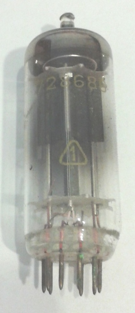

Nem tudom milyen típusú az alábbi képen látható elektroncső. 728686 számmal, és egy lekerekített sarkú háromszögben egy "1"-es látható rajta. Szerintem egyenir. cső, két egymásra merőleges anód látható. A hozzászólás módosítva: Jún 6, 2015

Az 1-es a háromszögben: NDK-s jelölés, ott pedig az RFT gyártott csöveket, sárga festékkel feliratoztak.

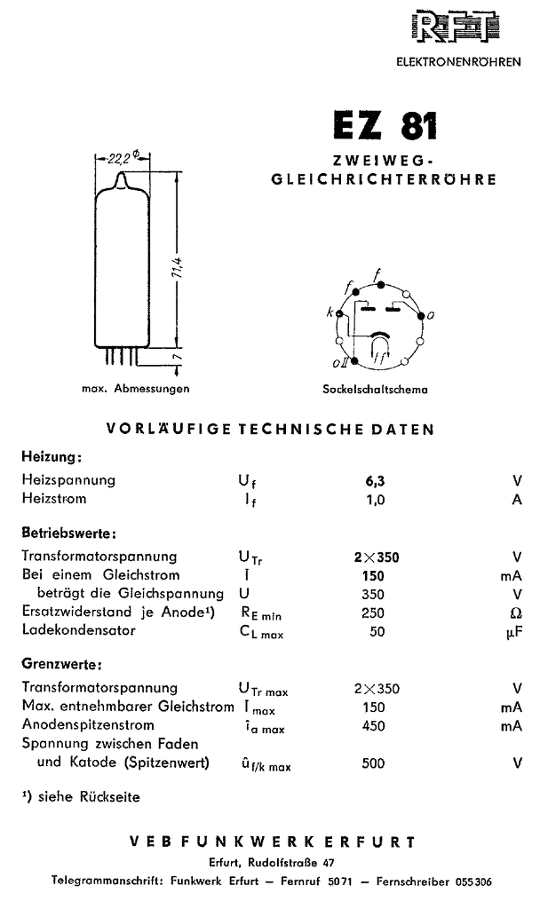

Ez egy RFT gyártmányú EZ80 vagy EZ81. Hossza alapján eldönthető.

Köszönöm a választ Neked is és Sebinek is. Jól értem, hogy EZ81 esetében az egész elektroncső magasabb? Vagy csak az anódlemezek?
