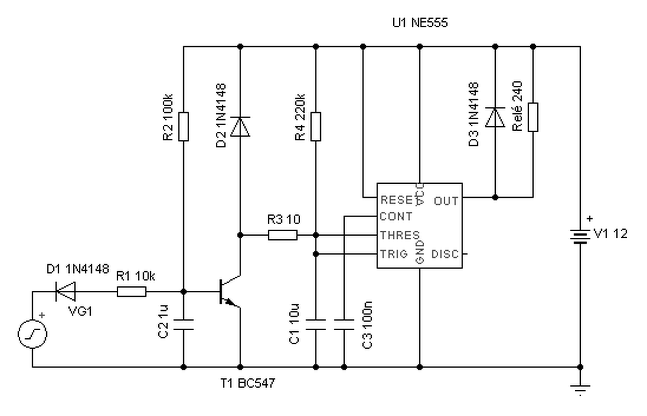

Hello! már bocsánat, hogy beledumálok, de a két végtranyó - zéner helyett egy NE555 sokkal egyszerűbb megoldást kínál. Meg van a kellő hiszterézise, határozottan kapcsol, és a relét is meghajtja. Még árban is kedvezőbb megoldást nyújt..
A hozzászólás módosítva: Jún 7, 2015
Jogos, biztos egyszerűbb.
Néztem rajzokat, nem nagyon használják erre a célra az 555 -öt. Viszont azt már kinyírta volna a kolléga, mert 23V a tápja pillanatnyilag. ![]() Nem csak egy egyszerű bekapcsolási késleltetés kell, egyik állapotába késleltetve billenő bistabil multivibrátor kell. Van rá rajzod?
A bistabil multi az 555 lelke, a komparátorok is benne vannak, így tenni szinte semmit nem kell.
Nem gondoltam, hogy rajz is kellene hozzá, de a lényeget lerajzoltam..
Nagyon jó, köszi!
![]() Idézet: „Nem gondoltam, hogy rajz is kellene hozzá, de a lényeget lerajzoltam..” De, kellett, nem ismerem annyira. Egyszer építettem 555 -tel egy invertert, ez van... ![]() Néztem rajzokat, de valami miatt nem használják az 555 -öt hangszóróvédő áramkörben, amik vannak időzítő rajzok, azoknál meg pl. a trigger bemenet nincs közösítve az időzítő kondit figyelő thres lábbal, astabil üzemmódnál ott van még köztük a kisütő ellenállás, monostabilnál pedig a trigger lábon külön R-C taggal indítva láttam rá kapcsolásokat. Ezt az üzemmódját nem láttam még, hogy a trigger láb össze van kötve a Thres lábbal és a kisütő láb nincs használva, köszi! ![]() Nem ismerem eléggé, ez van... Hát, igen... ez jóval egyszerűbb. A hozzászólás módosítva: Jún 8, 2015

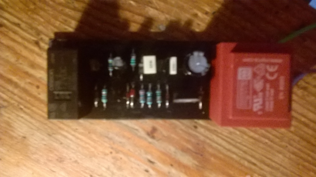

Sziasztok! Összeraktam, megint azonnal zár
Csináltam képeket. Nem raktam be valamit fordítva?
Másik kép
Szia! Fotózz távolabbról és szerkeszd inkább a képet, mert így kivehetetlenül homályos! A hibás Zener-diódától megszabadultál már?
