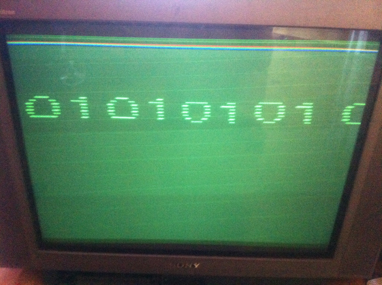

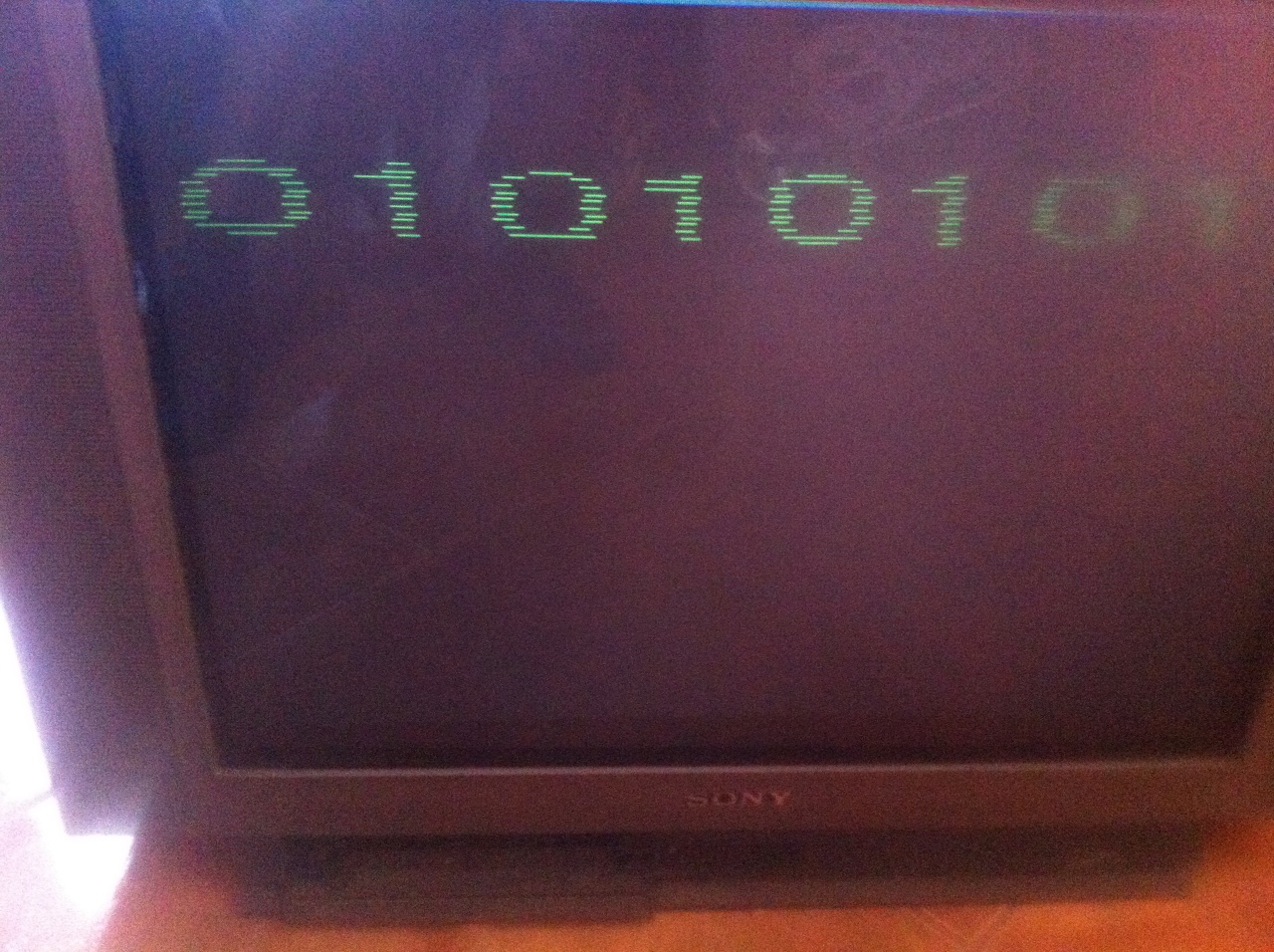

Sziasztok segítséget szeretnek kérni Sony kb29fx11k tv vel küzdök csatoltam kettő képet a hibáról. Hang van kép nincsen legalábbis nem látszik amit tudok hogy a g1 potira nem reagál ami a képcső nyákon van ha jól tudom úgy hívják. A 200 voltot megkapja .

(#) h-balynt hozzászólása Jún 10, 2015 1 /
Sziasztok némi javulást sikerült elérnem mi lehet a hiba lehet képcsöves? A második képen a menü lenne képet továbbra sem látni

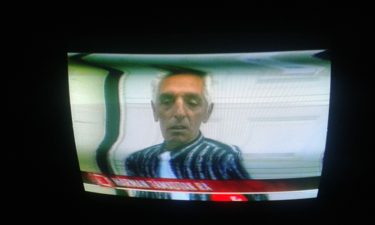

Sziasztok! Videoton TS 3302-es típusú, japán képcsöves tv-m van. A hibája: amikor nagyon ,,világos a kép'', akkor mind a függőleges pozíciója (lecsúszik a kép, és ugrál), mind pedig vízszintesen, jobbról becsúszik, de nem az egész kép, hanem olyan ,,hordósan'', mintha gumiból lenne a kép, amit a sarkainál leszögezünk, és a bal oldalának a közepe tájékán kifelé húznánk. A hiba nem jelentkezik sötétebb képeknél. Arra gyanakszom, hogy a videojel valamilyen úton-módon ,,összezavarja'' a szinkronmodult, mintha a ,,fehér szín'' túlvezérelne valahol egy fokozatot. Sajnos nem vagyok jártas a televízió vételtechnikában. Segítségeteket előre is köszönöm! Üdvözlettel: Hurka

(#) Hurka válasza Hurka hozzászólására (») Jún 10, 2015 /
Csatolok egy képet is, demonstrációs céllal!
Köszönettel: Hurka
(#) kadarist válasza Hurka hozzászólására (») Jún 10, 2015 /
A sor és egyéb tápfeszültségek nem változnak ilyenkor? Ha hangyháború (szinkronizálatlan üzem) esetén feltekered a fényerőt, akkor nem törik a raszter?
(#) Hurka válasza kadarist hozzászólására (») Jún 10, 2015 /
Köszönöm a válaszod, holnapután jutok ki a készülékhez, megmérem majd a feszültség megváltozását! Ha én tekerek neki nagy fényerőt, arra nem kezdi el produkálni a hibát.
Köszönettel és üdvözlettel: Hurka
Bár ,,hangyaháborúnál" még nem próbáltam... Köszi a tippet!
Ebben az esetben a videojelet a szinkronmodulba csatoló elkó kapacitásvesztése is lehet az ok.

(#) kadarist válasza Hurka hozzászólására (») Jún 11, 2015 /
Lesz ott még videojel csatoló, nézz szét.
