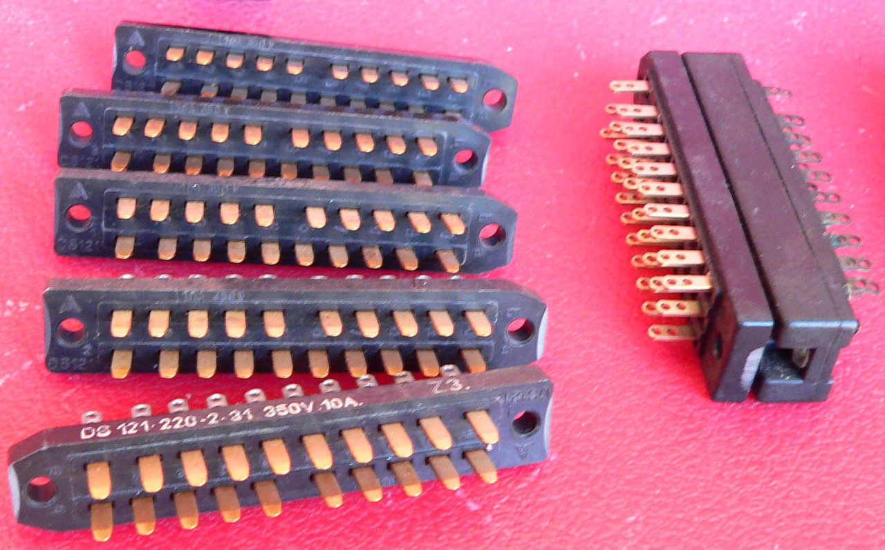

Szépen alakul a projekt de újabb sarkalatos ponthoz érkeztem. Úton van a szuper 12*0,22-es vezeték, és a csatlakozón gondolkodom. Felmerült a 15 pines D-sub de valahogy kicsit komolytalannak tűnik és a panelbe szerelhető aljzat kisebb vagyon.
Láttam valaki más házikészítésű indítójában hasonló csatlakozó volt mint az EURO-scart csak nagyobb volt és szürke és jóval robosztusabb. Két sorban voltak benne érintkezők talán 12 vagy 14. A csatlakozó 'orrát' be kellett akasztani a foglalatba és a kábeles felét egy rugón keresztül bepattintani a helyére. Eléggé stabilnak tűnt, de ötletem sincs mi lehet a neve, típusa. Gondolkodtam még 3*4-es vagy 2*6-os kiosztású MOLEX csatlakozóban is de elvetettem, mert nem találtam panelbe szerelhető apa-anya párost, csak lengőt valamint NYÁK-ba ültethetőt. Úgy szeretném megoldani az egészet, hogy az indítóban mondjuk 'anya'csatlakozó van, a kábel egyik végén 'apa' a másikon 'anya' és a modulokban is 'apa' van, hogy lehessen toldani a kábeleket egymással, ha szükséges. Szóval mindenképpen ilyen csatlakozó kellene ami azt jelenti, hogy kell lengő 'apa', 'anya' és 'apa', 'anya' foglalat is, négy féle csatlakozó. Fontos lenne, hogy a két foglalat ne NYÁK-os legyen hanem panelbe szerelhető. Valamint, hogy egy minimális borítása azért legyen, nem mondom hogy legyen vízálló (az sem lenne rossz) de ne látsszon ki minden csatlakozó felület ![]() 4-6 Ampert kellene elbírnia maximum egy érnek. Köszönöm előre is az építő jellegű hozzászólásokat!
Van nekem egy dobozzal ilyen masszív csatlakozókból, azt hiszem 3 sor érintkező és ránézésre 10-16 A, aranyozott. Annyi a szépséghibája, hogy az apa csak a pőre bakelit és az érintkezők. A megoldás nem bonyolult, hogy burkolva legyen. Valamikor akartam 100 indítású lehetőséget egy központtal, de már elmúlt...
Szépek azt meg kell hagyni, de pöppet borsos az áruk
![]() Nem kell nekem ipari, csak mivel szabadban szeretném használni az kellene, hogy bírja valamennyire a nedvességet. És, hogy ne törjön szét könnyen
Esetleg képet tudnál csatolni József? Kíváncsi vagyok.
Megkeresem, remélem megvannak...
No, így néznek ki. Ezek nem tudnak kirázódni, igen masszívak. Sajna a dugós résznek nincs burkolata, de egy kis ügyesség és meg van oldva az is...Egy helyütt ilyen csatlakozókkal oldottam meg egy toronyóránál a percenkénti LED gyújtás kábelezésének oldhatóságát.
A D-Sub kapható, nem drága, tokot is lehet hozzá venni. De akár bontott ósdi videókártyából is megszerezheted. A régi monitoroknak még sokszor szerelhető volt a dugójuk, bár nem mindig volt benne az összes érintkező. Viszont ez legalább csavarosan rögzíthető.
Hasonlóan bontható üzemképtelen nyomtatóból Centronics csatlakozó, az már elég robosztus és fülekkel rögzíthető. Én nem javaslom a NYÁK-ba ültethető csatlakozót, erős kontakthiba forrás, csak akkor jó, ha mellett mechanikusan is rögzítve van. Vagy inkább a dobozra és onnan szalagkábellel, akár röviden.
Én ezt 5 tűs DIN dugóval és aljzattal oldottam meg. Tökéletesen működnek azóta is! Azért az 5 pólus mert ennyi eszközt a kábel végére csatlakoztatni egyszerűbb: elegendő a rövidebb izzógyújtó is, és jobban elférnek a tűzijáték anyagok (kezelhetőbb mennyiség egy kábelhez) A hozzászólás módosítva: Jún 21, 2015
Köszönöm, szinte pont ugyan ilyen volt az amit korábban láttam, egy szürke csatlakozóházzal. Tudjuk esetleg ennek a csatlakozótípusnak a nevét?
Szép darab én is valami hasonlóan jól megtervezett indítót szeretnék csinálni.
Tetszik a lámpás megoldás is, jól látom az egy 6,35-ös jack ugye?
Igen a lámpa egy 6.3-as Jack dugóval van megoldva. Így könnyen ki-be vehető a helyéről. Hasonlóan, mint a keverőpultokon csak ott más csatlakozókat használnak.
Nem tudok róla semmit, valahol egy villamos bazárból vettem meg az összeset...
Hello! Rá van írva.. Ez a "DS121".
