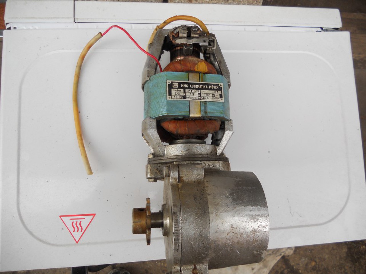

(#) Doncso hozzászólása Jún 11, 2015 /
Sziasztok. A képen látható motor bekötése érdekelne, illetve , hogy 220v egyen vagy váltó kell e neki. Úgy van, hogy két vezetékem van a szénkefékől, és két vezeték az állórész tekercsről. Ezeket sorba kötve 220v AC-ról megtáplálva elindul, de vajon jó ez igy?
(#) erbe válasza Doncso hozzászólására (») Jún 11, 2015 /
Az adatlapján balra alul látsz "50 Hz" feliratot. Váltakozó áramú üzemre készült.
Arra viszon figyelned kell, hogy erről a feszültségről legfeljebb 10 másodpercet mehet egyfolytában. Ez is rajta van az adatlapon.
A hozzászólás módosítva: Jún 11, 2015
(#) Doncso válasza erbe hozzászólására (») Jún 11, 2015 /
Igaz. Úgy látszik vaksi vagyok. Akkor ez megvan. A bekötését illetően jól gondolom, hogy sorba kell kötni az állórészt és a forgórészt?
Igen, sorba. Bármelyik két tekercsvég-kefe megcserélésével megfordíthatod a forgásirányt.
(#) Doncso válasza (Felhasználó 13571) hozzászólására (») Jún 11, 2015 /
Na, ezt mégegyszer légyszi. Kezembe van 4 db vezeték. 2db megy a kefékre és 2db pedig az állórész tekercsbe.
Szerk. Megvilágosodtam. Köszönöm.
Ok , köszönöm. Igy működik.
Most olvasom a kiegészitést. Hmm... ez igy nem jó akkor. Egy simitógép épitéséhez vettem. De a 220v-ról való járással kicsit gyors. Illetve ahogy irod, nem is mehet folyamatosan. Ha kisebb feszről járatom, pl 130v, akkor jó a fordulatszám, de harmat gyenge, és a simitó tányér nagyon lefogja... ez nem az a motor ami kell nekem ezek szerint. De jó, hogy irtad, mit jelent ez a "szü bi 10mp" mert lenne egy ugyanilyen motor szinre szagra, csaképp 600w-os, annak a fordulata jó lenne 220v-on, de azon is rajta van ez a "szü bi 10mp" , akkor nem veszem meg, mert azt sem lehet folyamatosba használni. Fene enné meg már megörültem, hogy ráleltem a tökéletes mocira.

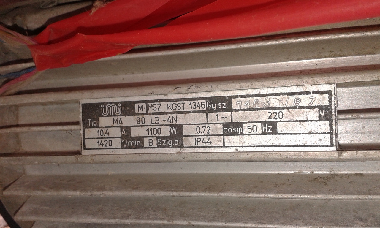

(#) elodke hozzászólása Jún 11, 2015 /
Az lenne hogy a képen látható motorhoz mekkora kondenzátor kellene a régi széttört.
Egy betonkeverő motorja.
(#) q765 válasza elodke hozzászólására (») Jún 11, 2015 /
25-30µF szerintem jólesz bele.
(#) elodke válasza q765 hozzászólására (») Jún 11, 2015 /
köszi
(#) kadarist válasza elodke hozzászólására (») Jún 11, 2015 /
Ez nem indítórelés vagy nyomógombos indítású motor? Egy 1,1 kW-os motorhoz kevés lesz a 25 uF.
(#) ferci válasza elodke hozzászólására (») Jún 11, 2015 /
Indító kondi 1400-as fordulathoz 120 uF, üzemi 40 uF.
Nincs rajta nyomógomb. Egy sima kapcsoló van rajta nem néztem még hogy van e benne relé.
Ekkora motorokat én 30 mikróval hajtok. Bár csalós a 220v 10A felírat..
Fekete, vagy fehér a kondi?
Pillants a fedél alá és számolj be a látványról.
