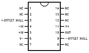

Visszatérve a hangváltókhoz... az lenne a kérdésem, hogy ha a 741-es IC 8 lábú, akkor a mellékelt képen hogyan vannak a számozások?
Kösz
(#) sound.man válasza Darka hozzászólására (») Feb 15, 2008 /
741-es ic nem 8 lábú
(#) Darka válasza sound.man hozzászólására (») Feb 15, 2008 /
Én erre értem, lehet, hogy ez nem jó

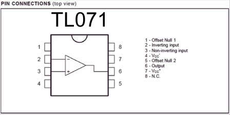

Jah van belőle 8 lábú is bocs csak nekem a régi volt eszembe mert annak több lába van. Amúgy TL071-est tegyél bele vagy ne553-mat mert ezek már jobbak. Lábkiosztást csatoltam eszerint betudod kötni.

Ezeknek látom, hogy egyforma a kiosztásuk, engem viszont az érdekel, hogy például a 10-es vagy 11-es lábnak melyik felel meg.
Ami itt a 11.es láb az a V+ tehát a 7-es láb. Ami a rajzon a 6-os az a V- és az a 4es láb. Ami a rajzon a 10-es láb az a kimenet és az az ic-n a 6os láb és a rajzon a 4-es láb az az ic-nél a 2es láb és ami a rajzon az 5ös láb az szerintem marad de nem biztos szóval valaki abba cáfoljon vagy erősítsen meg.

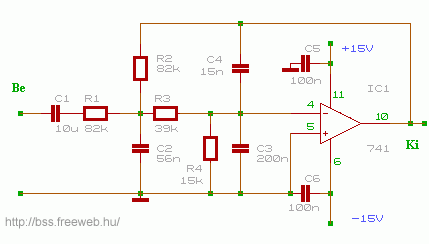

Közben én is találtam valamit
Kösz a segítséget

(#) Darka válasza Darka hozzászólására (») Feb 15, 2008 /
Semmi.... fáradt vagyok... tökéletesen jól mondtad, probléma megoldva

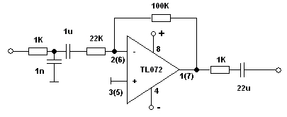

Szerinted ezzel az előerősítővel a egy tda7293elé rakom a másik tda7293 úgy hagyom akkor így lehet hidalni hogy az előrősítő csak az eggyik tda-ra lessz rátéve?
Vagy ez elfordítja eggyáltalán a jelet 180fokkal
(#) lamalas válasza pb hozzászólására (») Feb 16, 2008 /
Ez a kapcsolas invertalo erosito tehat fazist fordit. Viszont egynel nagyobb az erositese igy nem megfelelo arra a celra amire hasznalni szeretned. A visszacsatolo ellenallas es az invertalo bemenetre kotott ellenallas erteke egyezzen meg mert ekkor lesz 1x-es az erosites es neked pont ez kellene. A kimenetre nem kell az 1k-s ellenallas es a 22u-os kondi sem felteve ha nem hosszu arnyekolt vezetekkel kotod ossze a ket fokozatot es a vegfok bemeneten van csatolo kondi. A tapfeszultseg legyen kettos, kb. +-12V-15V koruli.
(#) hapro válasza pb hozzászólására (») Feb 16, 2008 /
Ennyire szakszerűen nem tudok nyilatkozni, mint lamalas elvtárs, nekem a válaszom egyszerűen az, hogy szerintem úgy ahogy szeretnéd nem működne a dolog. Csak pusztán logikai úton, ha van két végfokod, azok hídba vannak kötve, és az egyik felérnek adsz jelet, a másiknak nem, akkor az úgy nem járja, viszont, ha kicsit átfogalmazom amit írtál, hogy két hídba kötött végfoknak egy előfokot teszel, akkor már viszont működőképes lehet az elgondolás. Mert a hídba kötött végfokoknál az egyik erősíti a pozitív oldalt, a másik meg a testet, szóval itt mindjárt megvan a két pont ahova ráakaszthatod az előfokot.
üdv.:
Zoli
Mondjuk zeneres stabilizatorral.
(#) pb válasza lamalas hozzászólására (») Feb 16, 2008 /
és a zener diódák hány ma-t tudnak?
Mondjuk szetem ez a kapcsolás max 20ma-nál többet úgysem fog fölvenni
