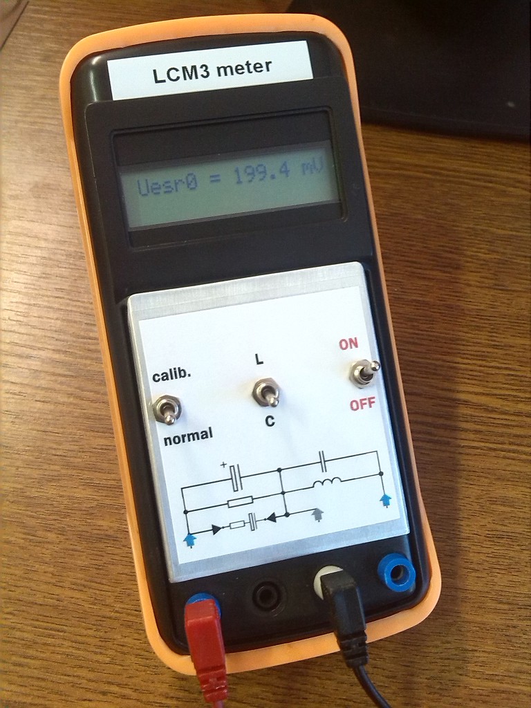

Végre nálam is végleges formát öltött az LCM3. Fazékmaggal Uesr 200mV, nekem így teljesen megfelel a pontossága. Az 1000pF kondik orosz polisztirol, 1%-os darabok.

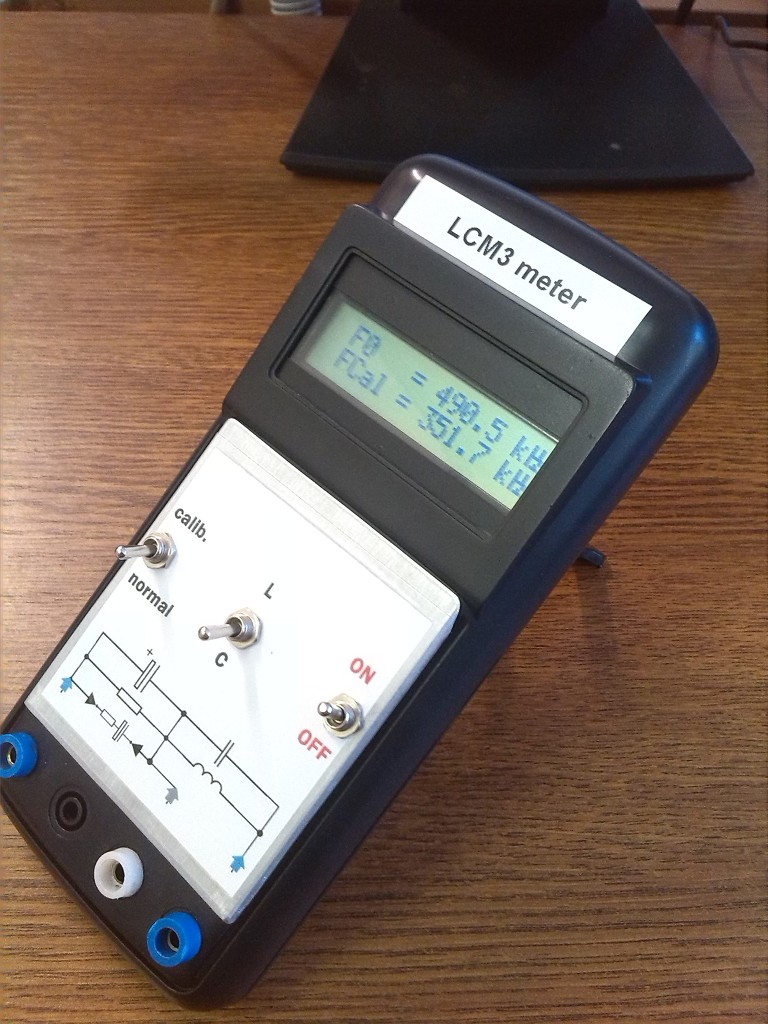

Honnan van ilyen szép doboz az LCM3-hoz?
Nekem az a tippem, hogy egy multiméter doboza lehetett eredetileg (mintha valaki egyszer rakott volna fel hasonlóról képet a HE-re, úgy emlékszek, mintha az is LCM3 lett volna, de lehet nem) Az alján a 4 banánaljzat, a kijelző nagyobb kivágása, alatta és fölötte úgy látom valami fekete fóliával van kitakarva a rés... A forgókapcsoló helyét meg akkor valószínű az elejére ragasztott valamilyen matricával fedték el... vagy mondjuk ha valahol árulnak ilyen dobozt multiméter nélkül is, az mondjuk tényleg érdekes lenne, hogy hol...
Ez a DT9205A multiméter doboza...már kétezer Ft alatt beszerezhetó ilyen új multiméter.
A hozzászólás módosítva: Máj 14, 2015
Szerintem is multiméter doboz. Szokott is lenni (pl: a győri somogyinál) 500 Ft-ra leértékelve "rossz" multiméter (kimerült elem, elpattant lcd vagy egyéb hiba miatt) Annyit a doboz megér.
Igen, valóba egy döglött multiméter házát használtam fel dobozolásra. DT-9205A illetve MY-64 jó lehet - gyártó lényegtelen. Még talán annyit, hogy az LCD rögzítésénél én ragasztópisztolyt használtam.

Pontosan melyik DT9205 típus? Kerestem a neten de sajna sok méretben készülnek ahogy láttam a képeken. Légyszíves add meg pontosan a dobozod méreteit, és kiváncsi lennék az LCD ablak méreteire is , hogy hogyan fért el benne a kijelződ. A hozzászólás módosítva: Jún 12, 2015
63x32mm az LCD ablak mérete. A doboz mérete sárga burkolat nélkül 188x85mm. Kép mellékelve...
