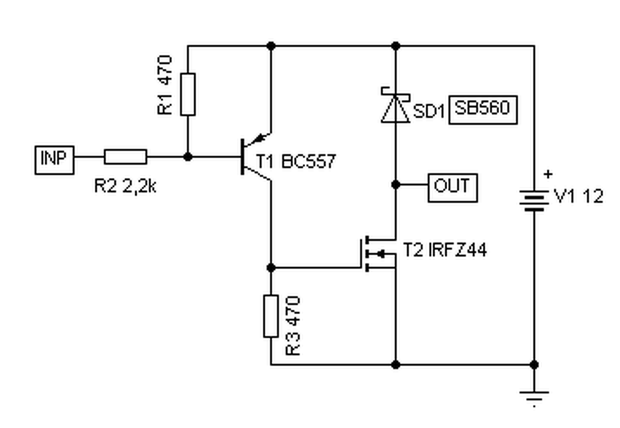

(#) Ricsi89 válasza Meszizoli hozzászólására (») Jún 14, 2015 /
Szerintem nem lesz ilyen egyszerű. A gond az, hogy az ECU külön vezérli mindegyik injektort attól függően épp mikor kell befecskendezni. Tehát mindig akkor vezérli az adott injektort, amikor az adott hengerben a szívó ütem van. Lehet éppen klónozni egy másik henger jelét, de akkor nem jó időben lesz a befecskendezés, illetve a hibakód ugyanúgy megmarad. Én előbb szétnéznék a kábelkötegben és megpróbálnám megkeresni a hibás injektor kábeleit az ECU csatijában. Ha odáig jó a kábel akkor lehet az ECU hibájára gyanakodni.

(#) Ricsi89 válasza AZoli hozzászólására (») Jún 14, 2015 /
Ha tényleg az a gond. Amíg nem tudjuk, hogy a vezetékek ki lettek-e mérve, addig miért belekontárkodni?

(#) Meszizoli hozzászólása Jún 28, 2015 /
Tiszteletem Uraim!
Köszönöm szépen a hozzászólásokat! Ezer köszönet proli007-nek!! A Ducato javítás még folyamatban van. A köteg elejétől végéig kibontva átnézve. Hiba nincs. Megépítettem a jelmásoló kapcsolást és tökéletesen működik benzinen, alapjáraton.. Gázadásra dadogva pörög fel, majd szép egyenletes lesz.
Gyújtás hibára gondolok. Holnap kérek hozzá egy új trafót. Ha benzinen rángatás nélkül szépen megy akkor jön a gázosabb rész! Azért gázos mert pont fordítva vezérli ki a szelepeket. A szelep egyik kivezetése fix test, a másikra kapcsolgatja a + feszültséget. Csak én ezt valamiért benéztem vagy nem néztem, és így sajnos a klónozó nem működik. Most megint kérni szeretnék egy kapcsolási rajzot, csak ellenkező polaritásra.

Sajnos igazatok volt! A Ducato befecskendezése szívóütembe történik. Átadom valakinek aki ért hozzá.
Köszönöm a hozzászólásokat!
(#) zolika60 válasza Meszizoli hozzászólására (») Jún 29, 2015 / 1
„A Ducato befecskendezése szívóütembe történik.”
Mint minden egyéb négyütemű motorú járműnél.

Vagy nem. Régebben nem így történt. Például nekem is fordulatonként van egy befecskendezés mind a 4 hengernél a szívószelep elé. Ugyanis párhuzamosan van kötve mind a 4 befecskendező szelep.
(#) zolika60 válasza Ricsi89 hozzászólására (») Jún 30, 2015 /
Az is szívó ütemben történik, csak nem közvetlenül az a henger szív ami előtt fecskendez. Eleve halott megoldás volt.

Ilyen esetben egy szkóp sokat segíthetne. Kapásból feltűnik hogy folyamatosan változik a befecskendezés frekvenciája, nem csak a kitöltése.
A szimultán és a csoportos befecskendezés nem szívóütemben történik, ellenben a szekvenciálissal.
