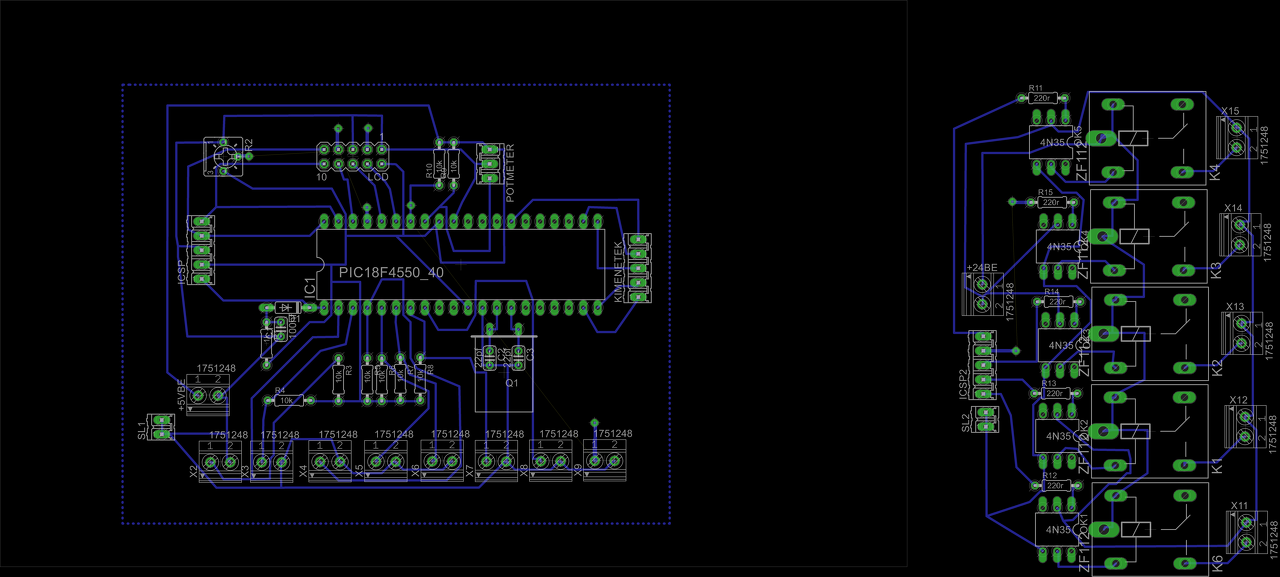

Segítségeteket kérném a következőben. Építettem egy levegős fúrógép vezérlést. A bemenetekre induktív érzékelők adják a jelet, a kimenetek 24 v-os reléket kapcsolgatnak. A tápot egy ipari 5/24 v os kapcsolóüzemű táp biztosítja, de a jelenség, hogy műhelykörülmények között újraindulgat, főle a mágneskapcsolók működésére reagálva, de ritkán magától is resetel, illetve van hogy meghűlyül az lcd is, de akkor csak a kijelző, a pic fut tovább. Felteszem a kapcsolási rajzot, hátha van ötletetek!
Ne csodálkozz, több alapvető tervezési szabályt nem tartottál be:
- nincsenek a kontroller közvetlen közelében tápszűrő kondenzátorok. Mindkét oldalra a Vdd és a Vss lábakhoz 100nF kerámia kondenzátort kell kötni, - az LCD táp és föld lába közé is 100nF kerámia kondenzátort kell kötni, - a kontroller alatt a Vdd és a Vss lábakat vastag vezetékkel össze kell kötni (nem megengedett, hogy a tokon belül az azonos potenciálú táplábak között áram folyjon), - a MCLR lábnál levő diódát vedd ki, tegyél a helyére átkötést, - a táp és a föld vezetékeket vastag (legalább 1 mm) vezetősávval kellett volna bekötni, - a relék tekecsének áramát ne vezesd át a panelon, a föld vezetéket közvetlenül a tápegység föld pontjához kellene bekötni. A hozzászólás módosítva: Júl 8, 2015
Hp41C hozzászólását még azzal egészíteném ki, hogy a csillagpontos földelési topológia teljesen hiányzik a paneltervről. A GND vezetősávokat nem lehet csak úgy találomra vezetgetni, fefűzögetni. A dióda viszont szükséges az ICP miatt, azzal szerintem nincs baj.
Idézet: „A dióda viszont szükséges az ICP miatt, azzal szerintem nincs baj.” Van. Nem írom le újra, itt meg kell nézni a dióda szót tartalmazó hozzászólásokat: Link
Én még nem találkoztam ezzel a problémával, de hiszek. OK.
Nagyon köszönöm, nem si gondoltam volna, hogy ilyen gyors segítséget kapok tőlletek. A pic táplábain ott vannak a 100nf kondik, csak nem szoktam betervezni, mert közvetlen a lábakra forrasztom be a panel hátulján. Az lcd lábaira természetesen ráteszem.
A pic táplábaid egyszerűen kössem össze vastag vezetékezéssel a nyákon? Az Mclr-ről leveszem a diódát, az lehet hogy az okozza a galibát csak olyan nagy a vite-e téren, hogy kell-e vagy sem. Egy sima 10k-val fel +5-re és kész. Nem lessz gond a programozással? Készítek egy új tervet és felrakom nemsokálra, kíváncsi vagyok a véleményetekre gyártás előtt! Még egyszer köszönöm!
Módosítottam pár dolgot, gyártás előtt kíváncsi lennék ti milyennek látjátok? Mit és hogy csináljak másképp a stabil működés érdekében?
Mondjuk azt nem értem, minek bele 10-20A relé, ha a csatlakozóra kivezetés 0,5A-t sem tud. Semmibe sem kerülne mindenütt normális vezetősávokat használni.
A relére a válasz egész egyszerűen, hogy ez volt kéznél és én nem látom hátrányát, mindemellett lehet, hogy ez csak a tudatlanságom. Tehát ha van bármilyen hátránya a reléknek, egyszerűen kicserélem őket. Okoznak ezek problémát az adott áramkörben? A vezetősávokkal mi a probléma?
Sajnos az új áramkör is ugyanazokat a jelenségeket mutatta, de miután egyszerűen átkötöttem minden mágneskapcsoló + , - ágát egy 1n4007-el, teljesen megszűnt minden hibajelenség! Ezt csak azért írom le, hátha valakinek van hasonló gondja...
