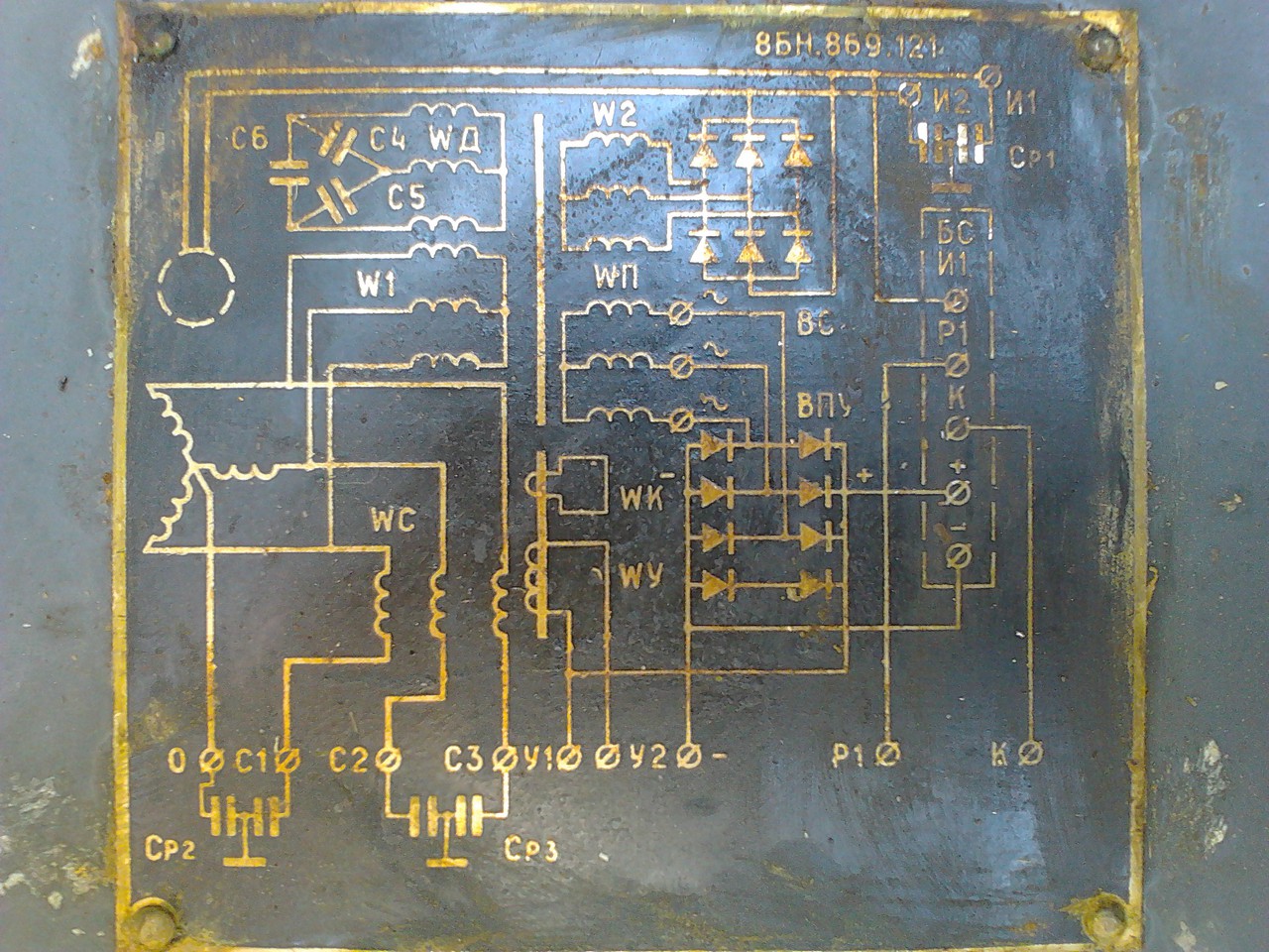

(#) deblin hozzászólása Júl 14, 2015 /
Segítségeteket szeretném kérni. Van egy 1975-ben gyártott 30 Kw-os diesel aggregátorom, ami 3x230V-os 96 A. A fázisok között 230V-ot mérek. A közös pont és fázis között 127V. Kérdésem: Lehet e belőle 400V-os aggregátor csinálni? Adat tábla szerinti típus: ДГФ-82-4Б Csillag 230 V 96 A cos 0,8
A kérdés azért merült fel bennem, mert láttam egy ugyan ilyen aggregátort ami 400 V-ot tudott. A generátor adattábláján a típus jelzés pontosan megegyezik az én generátorommal. Ami különbség az a 400 V 54 A.
Köszönöm segítségeteket!
(#) mpisti válasza deblin hozzászólására (») Júl 14, 2015 /
Az nem lehet hogy a te generátorod deltába van kötve, a másik pedig csillagba? Mert ez esetben a feszültség és áramértékek stimmelnek, de a gerjesztést át kell alakítani a 400V-os aggregátor bekötésének megfelelően, a generátorodat pedig csillagba kell kötni.
(#) deblin válasza mpisti hozzászólására (») Júl 14, 2015 /
Adattablan csillag kotessel jelzi a 230v -ot. es a gepen levo kapcsolasi rajzokon minden csillagba van kotve.
Akkor abból csak áttekeréssel lesz 400V-os. Plusz gerjesztés nem oldaná meg a problémát.De egy-két fotó sokat segíthetne.
(#) deblin válasza mpisti hozzászólására (») Júl 15, 2015 /
Csatoltam a képeket és az adattáblát a 230V és a 400V (csak a típus azonosság miatt). A kapcsolási rajz a generátor tetején lévő dobozra van felrögzítve. A doboz tekercseket tartalmaz. Erről is csatolok képet.
Köszönöm a segítséget.

(#) mpisti válasza deblin hozzászólására (») Júl 15, 2015 /
Ez egy jó kis masina. Az áttekerés sem segít, mert a gerjesztő trafót is át kellene tekerni. Nem tudom milyen gépeket akarsz róla használni, de két lehetőséged van: vagy használsz hozzá egy 3x230V/3x400V-os megfelelő teljesítményű trafót,- ez a drágább verzió, vagy az összes csillagba kapcsolt 3 fázisú gépet átkötöd deltába,és már mehet is róla. Jobb és olcsóbb megoldás sajnos nem jut eszembe.
(#) deblin válasza mpisti hozzászólására (») Júl 16, 2015 /
Köszönöm a segítséged. A trafós megoldásra futottam egy kört ára: 420eFt. Kb 150 kg-200 kg a trafó. "Vegyes" fogyasztókat használtam volna, olyan gépeket amelyben 3 fázisú és 1 fázisú motorok vannak.Kérdéses, hogy mindegyik motorom átköthető-e deltába?(csak magamnak tettem fel a kérdést). Valamint vízmelegítőt és párafejlesztőt akartam róla használni, amin szintén van 1f és 3 f motor. Kb. 20 v.motort kellene átvizsgálni. Ezt az aggregátor bármennyire is szerettem volna, számomra nem megfelelő.
Néhány kérdés még felmerül bennem.
Miért nem segít az áttekercselés? Ez hogyan állapítható meg?
Miért probléma hogy a gerjesztő trafót is át kell tekerni? Költséges? Újra kell valamit tervezni?
Csatolom a 400 V-os gépen talált kapcsolási rajzot. a 230V- hoz képest miben különbözik?
Illetve amit számomra mindig kérdés volt. Mitől lesz egy generátor 400V-os és nem 650 V vagy pl. 834V? Pontos és komoly számítások kellenek a megtervezéséhez vagy letranszformálják a feszültséget? 230 V-os esetében is ugyan ez a kérdésem.
(#) mpisti válasza deblin hozzászólására (») Júl 16, 2015 /
Nos, akkor vegyük sorjában:
"Miért nem segít az áttekercselés?"
-Azért, mert az általad bemutatott kapcsolási rajz szerint a generátor gerjesztése transzformátoros. A trafós gerjesztés szinte kizárólagos volt a régi szinkrongenerátoroknál, ugyanis volt egy jelentős előnye a mai elektronikus szabályzókhoz képest. Még pedig az, hogy elnyűhetetlen volt, sokszorosan túlterhelhető és precízen belőhető volt a gerjesztés minden egyes generátorhoz. Ugyanis az áramfejlesztők anno nem egy Kínai szalagról potyogtak le, hanem mindegyik egyedi hangolással lett beállítva, és erről mérési lap készült amit a gép doksijához csatoltak. Áttekerni csak úgy lehetne, ha a gerjesztő transzformátorát is az új feszültségértékre méretezve valaki újratekerné. Itt a bökkenő, mert ez a nehezebb feladat, nem a generátor áttekerése. A gerjesztő trafó ugyanis egyrészt az üresjárási feszültség pontos értéken tartásáról , másrészt a terhelés hatására szükséges gerjesztőáram növelésről is gondoskodott úgy, hogy ez nem okozott lengéseket a generátor kimenőfeszültségében. Pont ezért volt trükkös a trafós gerjesztés. tartalmazott ún. feszültség tekercseket, és áram tekercseket is. A feszültség tekercsek az üresjárási állapot feszültségét állították be, és terhelés alatt csökkentették az áram tekercsek által létrehozott gerjesztést olyan értékre, hogy a generátor ne tudja túllépni az üresjárási állapotra meghatározott feszültséget. Tehát ez egy olyan trafónak fogható fel, amelyiknek fázisonként két primer tekercse van, az egyik párhuzamos- ez a feszültségtekercs- a másik soros-ez az áramtekercs. Mindkettő a gerjesztőáramot szabályozza .
-Az imént leírtak alapján talán érezhető, hogy nem egy mezei trafóról van szó, és bizonyára nem fogsz találni olyan iparost, aki időt és energiát (és pénzt)nem kímélve belekezdene egy ilyen szerkezet újraméretezésébe. Tehát ezért gondolom hogy nem fog menni az áttekerés.
a 400V-os gépben 2db trafó van-szerintem. Az egyik az üresjárási feszültségért felel, a másik a terheléskor fellépő plusz gerjesztésigényt fedezi. Ez a "korszerűbb" vagy inkább egyszerűbb,könnyebben kivitelezhető verzió, a reprodukálhatóság is sokkal egyszerűbb mint a másik verziónál. A magyar Ganz áramfejlesztőknél is ezt az elvet követték anno.
Tehát ez a különbség a két áramfejlesztő gerjesztése között.
- Az, hogy egy generátor hány voltos lesz, egyrészt a generátor állórészének menetszámától, másrészt a gerjesztőáram nagyságától függ. E két dolog - mivel erősen összefügg, szigorú méretezési szabályok szerint történik, mivel a villamosságtanban a generátorok működésének modellezése nem tartozik a lineáris függvények világába. Az áramfejlesztők méretezésénél sokféle jellemzőt kell figyelembe venni a kívánt feszültségen és terhelőáramon felül. Pl. a keletkező szinuszhullám torzítását, a fázistolást, zárlati teljesítményt, legerjedési áramot, és még sorolhatnám. A tervezők úgy próbálják az áramfejlesztő generátorát méretezni, hogy annak a gerjesztőáram igénye lehetőleg lineáris legyen a terhelőáramhoz viszonyítva. Akkor a "legegyszerűbb" a hozzávaló gerjesztőáramkör megépítése. Függetlenül a generátor kimeneti feszültségétől, minden esetben áttranszformálják a generátor feszültségét kezelhető értékre. Ez az átalakítás mérőtrafókkal történik, amelyeknek a gerjesztése úgy van beállítva hogy a mérési tartomány a trafó vasmagjának lineáris gerjesztési részére essen. Így a primer oldali feszültség / áram változásával arányosan változik a szekunder oldalon megjelenő feszültség is, így pontosan leképezhető a generátor oldali értékváltozás.
Remélem érthető amit leítram, s talán sikerült minden kérdést megválaszolni.
