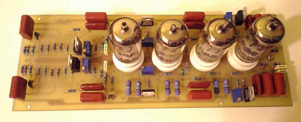

Új panelt kapott a PH-5. Ebben már minden lényeges módosítás benne van.

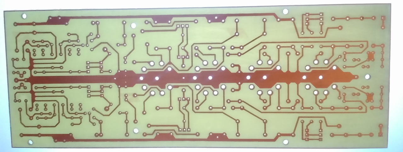

Ez speciel 2 napomba tellett, mert gagyi a vasaló, a panel nagy, a nyomótinta meg könnyedén megfolyik. Mindig elfolyt a tinta, pedig épp hogy csak meleg volt a vasaló. Ez az átka a kétoldalas panelnak!
Sajnos ez csak ilyen lett, itt-ott hibás, de a célnak megfelel. Az előző panelt még a suliban csináltam fotózással, az jó lett.
Hu. Nálad ez üzemel? Próbáltad? Valami mást majd énis szeretnék csinálni a közeljövőben. NAgyon tetszetős. Kipróbált kapcsolás ez? Van hozzá rajzod? Nálam oldalanként van egy cső.
Azóta nézegetem. Veszélyes. Megépítetted? Mit mondassz rá? Van valami doksi hozzá? A hozzászólás módosítva: Júl 22, 2015
Rendkívül jó hangú RIAA ez. Az eddigi legjobb amit építettem, bizton állítom! Megépíteni nem egyszerű! A FEF-eket nagyon válogatni kell bele, hogy meg legyen a differencia, beálljon a 12V mindkét oldalon. Én 50db FET-ből válogattam. 4-4 egyformát. Aztán a csöveket sem árt(ana) válogatni, mert ott is van differenciál fokozat. Na most én újonnan vettem a csöveket, de az anódok közt vagy 50V vagy 15V eltérést mérek a két cső között, úgyhogy nem egyszerű, de szerintem megéri. Hosszú utat megjárt már nálam a régi terv, az áramgenerátorokkal bajlódva. Először került bele kéttranzisztoros áramgenerátor, utána J-FET, most megalkudtam az LM317-nél, ezzel egészen stabilan tartja mindenhol a beállított értékeket.
Te csináltad az áramkört, vagy bejáratott tervből van? Mostmég nemtudom kivitelezni, de tervbe van.
Látszik, hogy van benne munka. Szavadonfoglak a közeljövőben. Megjegyeztem a hozzászólásod.
Nem, a NYÁK teljesen saját tervezés, a kapcsolási rajz pedig az Audio Research PH5-ös részben módosított, részben kiegészített változata.
Nagyon szépen megcsináltad!

Közeben fantáziáltam. Mitörténne, ha a nyáktól sodrott vezetővel elvinném a csöveket cirka 20 centire? Biztos a zavar? Hogyan kell ezeket levegőben szerelni?
Többnyire úgy szoktuk, ha ki akarod lógatni dobozon kívülre a csöveket, hogy a NYÁK tervet tükrözzük valamilyen irányban, és a forrasztási oldalról ültetjük be a csöveket. A 3 lábú alkatrészeknek nem árt a fordított beültetés, 180fokot fordítasz rajta és egyezik is a lábkiosztás.
NEmerre gondoltam. Az erősítésre, mivel itt minimum 100x -os. Nemszed -e valami zavart a kivezetett káblek zűrzavara. Szeretnék egyet az eddígi ecc88 helyett, amit már a meglévő erősítőhöz illesztenék. Doboza meglenne, ezértgondoltam a vezetékelést. Nemhiszem, hogy a komplett riaa -t egészséges volna forrfülekre drótozni.
Kipróbáltam, de elég nagyok az eltérések mindkét értékkel.
Nem hiszem, hogy szed össze zavart. Én csupaszon járatom, stabil tápról, stabil fűtéssel, és nem zajos.
Akkor az előző fotó nemfriss, mert itt nincsenek benne az irígyelt FETek..
Listaban leveo ertekek is jok, tied mar vag.
Lista szerint probal osszevalogatni az ertekeket. A hozzászólás módosítva: Júl 23, 2015
De friss, csak még nincsenek benne. este nem aludtam, kora reggel elkezdtem beültetni, 10-ig elvoltam vele, a fetekhez már nem volt ma kedvem, ráadásul hiányzik még 1-2 alkatrész, néhány helyett mást adtak a boltban, úgyhogy vissza kell mennem holnap, addig pedig ráérek vele.
