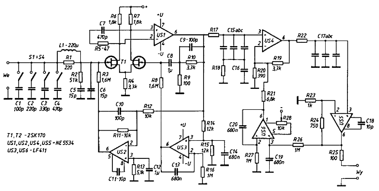

(#) scooby_ válasza CHZ hozzászólására (») Júl 22, 2015 / 2
Akkor én se fukarkodjak majd beépíteni?
Új panelt kapott a PH-5. Ebben már minden lényeges módosítás benne van.

(#) scooby_ válasza q765 hozzászólására (») Júl 22, 2015 /
Rendkívül jó hangú RIAA ez. Az eddigi legjobb amit építettem, bizton állítom!
Megépíteni nem egyszerű! A FEF-eket nagyon válogatni kell bele, hogy meg legyen a differencia, beálljon a 12V mindkét oldalon. Én 50db FET-ből válogattam. 4-4 egyformát.
Aztán a csöveket sem árt(ana) válogatni, mert ott is van differenciál fokozat. Na most én újonnan vettem a csöveket, de az anódok közt vagy 50V vagy 15V eltérést mérek a két cső között, úgyhogy nem egyszerű, de szerintem megéri. Hosszú utat megjárt már nálam a régi terv, az áramgenerátorokkal bajlódva. Először került bele kéttranzisztoros áramgenerátor, utána J-FET, most megalkudtam az LM317-nél, ezzel egészen stabilan tartja mindenhol a beállított értékeket.
(#) q765 válasza scooby_ hozzászólására (») Júl 22, 2015 / 1
Te csináltad az áramkört, vagy bejáratott tervből van? Mostmég nemtudom kivitelezni, de tervbe van.
Látszik, hogy van benne munka. Szavadonfoglak a közeljövőben. Megjegyeztem a hozzászólásod.
Nem, a NYÁK teljesen saját tervezés, a kapcsolási rajz pedig az Audio Research PH5-ös részben módosított, részben kiegészített változata.

(#) scooby_ válasza CHZ hozzászólására (») Júl 23, 2015 /
Észre vettem a PH5 rajzán és az alkatrészlistán, hogy a visszacsatolás bemenetén a 8,06K-s ellenállás helyett egészen más ellenállás szerepel a listán. A rajzon ugyan 8,06K van, nekem Kb. 8K van beültetve (39K || 10K), viszont a lista 17K8 || 15K-t ír. A visszacsatolásban sem egészen stimmelnek az értékek, legalább is az ellenállásoknál. Elírás lenne, vagy Ők tényleg ezeket az értékeket ültették be?
(#) CHZ válasza scooby_ hozzászólására (») Júl 23, 2015 /
Ezt a kapcsolast nem epitettem meg, viszont konnyen ellenorizheted.
TINA-ba berajzolva, szimulalhatod, kiderul melyik az optimalis ertek.
Kesz aramkort is erdemes anti RIAA val atmerni, negyszoges meresek sokat megmutatnak...
Kipróbáltam, de elég nagyok az eltérések mindkét értékkel.
Listaban leveo ertekek is jok, tied mar vag.
Lista szerint probal osszevalogatni az ertekeket.
Rendben!
Teszek fel még egy képet a szimulációról, amiben nincs benne a saját beállításom, így is azt mondod, hogy maradjon az eredeti érték? Végül is nem sokat emel ki, bár ha jól emlékszem erre 0,25dB eltérést írtak? Ez volt az az AntiRiaa amit Te használtál, ugye? A lista szerint már felírkáltam az alkatrészeket. A visszacsatolásba 3,2Mohmot tudok beültetni: 2M+1,2M, a lezárásnak pedig 8,18K ami pedig 18K és 15K párhuzamosából áll össze. Nem akarom nagyon teli szemetelni már a topikot.
A hozzászólás módosítva: Júl 23, 2015
Igy is az a jobb, nagyon pontos valogatassal lehet csak megkozeliteni, finomitani.
Szerelesi kapacitasokat nem tudjuk szimulalni, amik szinten szamitanak.
