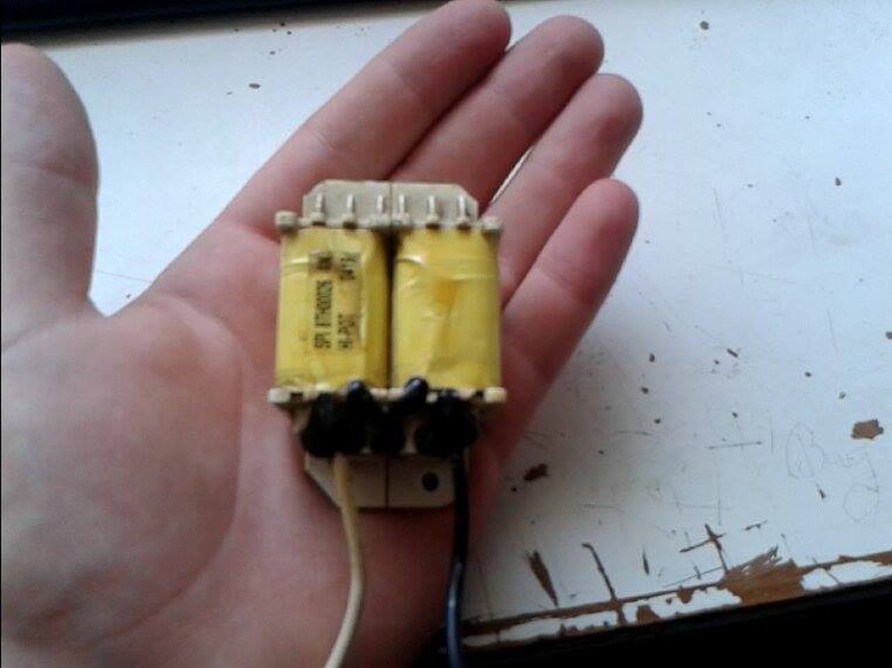

Ez a fojtó használható lenne egy csöves erősítő tápjába? (2 db E(P)CL 86 és egy EZ80 egyenirányítás) Köszi!
Ha elbírja az áramot, és néhány Henry az induktivitása (>5) legalább, akkor igen. Elég 'nudlinak' látszik; mihez volt?
PC tápban volt. Nem tudom megmérni az induktivitását sajnos, mert nincs műszerem!

Egyébként azt mértem, eddig, hogy az ellenállása 2 Ohm. És kb 0,7mm es drótból van tekerve.
Ja.. de csöves erősítő meg megy?
![]() Ha 0,7-es a drót, akkor már el is felejtheted... nagyon kicsi lesz az! Piszok kevés a menetszám így, a drót meg teljesen feleslegesen vastag... tekercseld át 0.25-0.30-cal, az biztos elég pp-re is. A hozzászólás módosítva: Júl 24, 2015
