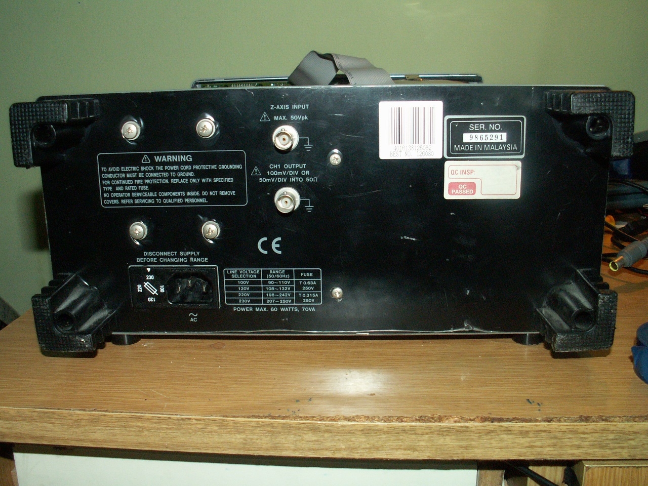

Szeretnék hozzátok fordulni tanácsért.
Pár évvel ezelőtt vettem egy "Voltcraft oszilloskop 650" -es szkópot. A mai napig minden funkciója tökéletesen működött, azonban ma egy mérés közben a trigger megadta magát. A jelenség a következő:
Nem hajlandó sem a CH1-re sem a CH2-re triggerelni, LINE-ra illetve külső trigger bemenetre kapcsolva tökéletesen működik. A trigger szintet is és a késleltetést is lehet állítani ennél a két opciónál. A CH1-en illetve a CH2-n nem lehet megállítani a képet, vagyis nem reagál a triggerelési szintre. Mielőtt azt mondjátok, hogy kicsi volt a jel elmondom, hogy több jelforrással is próbálkoztam a belső 1KHz-es tesz jeltől a 100V-os szinuszig, de semmi.
Még annyit hozzászeretnék tenni, hogy azt vettem észre, mintha a trigger visszahatna a bemenetre, ugyanis a trigger forrásától függően a jelek Y irányban elmozdulnak (ezelőtt ilyet nem tapasztaltam ennél a szkópnál).
Ezek alapján én egy hibás műveleti erősítőre gyanakszom, csakhogy itt jön a problémám, hogy nincs meg a készülék kapcsolási rajza. Ezért szeretnélek titeket megkérdezni, hogy találkozott-e már valamelyikőtök hasonló problémával, illetve hogy honnan lehet beszerezni egy ilyen készülék kapcsolási rajzát.

(#) ronin75 válasza Gyimate hozzászólására (») Aug 18, 2015 /
Szia,
szerintem nem hamis, ezt a szkópot többen (lehet, hogy többféle "kivitelben") is gyártották. A Conrad csak forgalmazta, a Voltcraft meg másnak is eladta. (Lásd Quelle-Universum). Át tudnád küldeni a rajzot?
(#) Gyimate válasza ronin75 hozzászólására (») Aug 18, 2015 /
Itt van a link, amit kaptam a szkóphoz: Dokumentáció. Mondjuk a szkópom máshogy néz ki még kívülről is, mintha egy korábbi kiadás lenne kevesebb tudással, a belseje meg teljesen eltér, legalábbis a pozíciószámok nem felelnek meg a rajzon foglaltaknak, sőt van benne olyan panel is ami más számozást használ. Még küldök azért a szkópomról képet is, hátha valaki felismeri...

(#) gerenk válasza Gyimate hozzászólására (») Aug 18, 2015 /
Azért nem hajlandó mert nincs belső triggerjel, az Y csatornában ahol leválasztódik a triggeljel és kerül a trigger erősítőre ott kell keresni a hibát.
(#) Gyimate válasza gerenk hozzászólására (») Aug 18, 2015 /
Szia, erre rájöttem, a gond inkább ott van, hogy nincs a szkóphoz rajzom és elég összetett egy felépítmény ahhoz, hogy kapcsrajz nélkül elkezdjem piszkálni. Ahogy visszaérek, töltök fel róla képeket.
(#) Gyimate válasza Gyimate hozzászólására (») Aug 19, 2015 /
Csatolom a képeket, amiket ígértem.
A kapott rajzon megtaláltam a hibát okozható alkatrészeket, csak sajnos az ott lévő pozíciórajzok teljesen eltérnek a panelen lévőktől...

(#) peterpan válasza Gyimate hozzászólására (») Aug 21, 2015 / 1
GW658
Bővebben: LinkBővebben: LinkBővebben: Link
Bővebben: Isotech ISR 620
Tehát: nem hamisítvány, sőt. GW Instek majd Isotech néven keresheted a gyártót.
