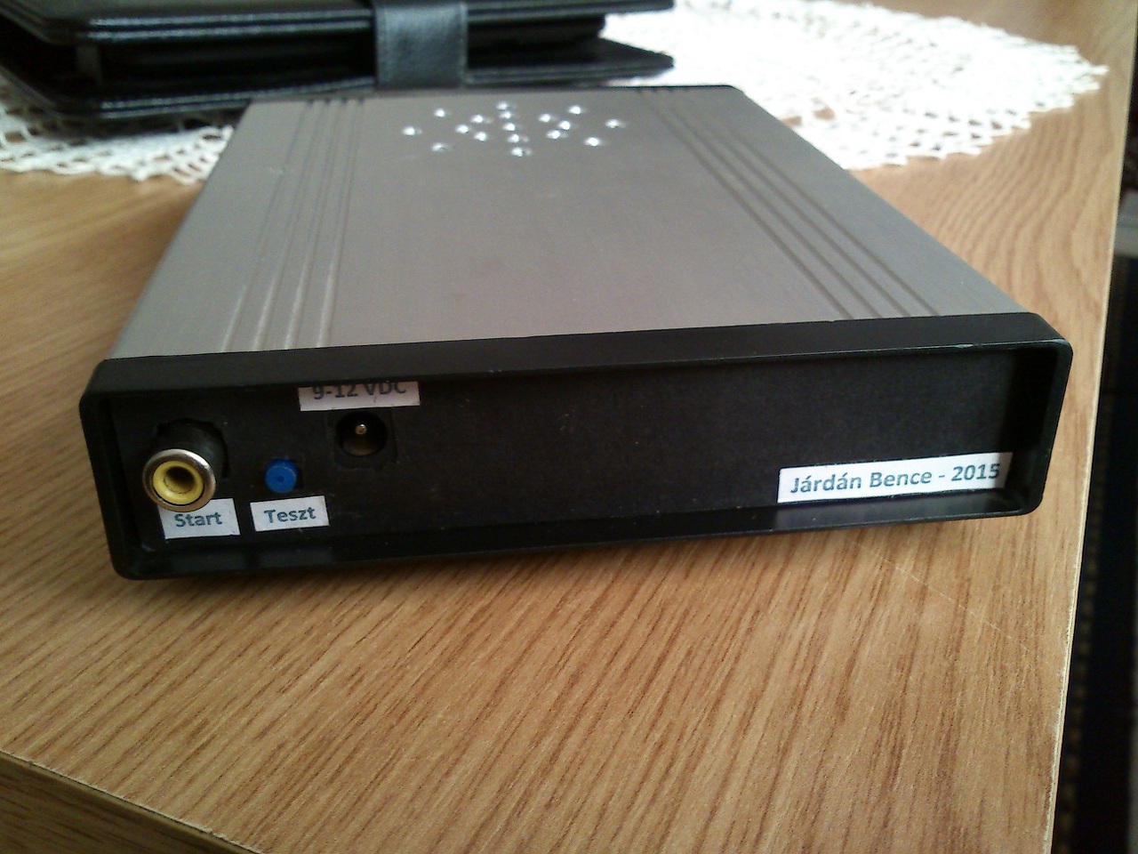

(#) Attila86 válasza Attila86 hozzászólására (») Aug 22, 2015 / 6
Az elektronikák és a szoftver pár hét alatt elkészült még decemberben. Egy kollégám készítette a mechanikát, az azonban egész idáig tartott, vagyis több mint fél évig készítette. Ez kell ahhoz hogy a szerkezetet a sínen tologatni lehessen.
Az elektronika vevőantennáit konstans távolságra tartja a sínkoronától. 6db kereke, 36db görgője és 4db kis megvezető idomja van. Egy csomót kísérleteztünk rajta mire elértük hogy szépen siklik a sínen. Ha csökken a nyomtáv akkor nem szorul és ha nő akkor sem esik be a sínek közé de még csak nem is kotyog. Kitérőkön is szépen átsiklik, nem megy el a másik száron és a kitérő szívénél sem akadnak be a kis kerekei.
És viszonylag könnyen, egy kézzel szállítható, a pályáról pedig szükség esetén egy mozdulattal ki lehet rántani.
Most tudtam csak rászerelni az elektronikát és kipróbálni végre a teljesen végleges állapotában. No meg persze nem "szintetikus", generált jellel az asztalomon hanem valódi jellel, kinn a vasúti pályán.
Igazából a projekt még mindig nincs kész mert a PC-s program ami az elektronika által az SD-kártyára loggolt adatokat (regisztrátum) megjeleníti, azon egy harmadik kollégám még mindig dolgozik...
De a szerkezet az teljesen készen van.

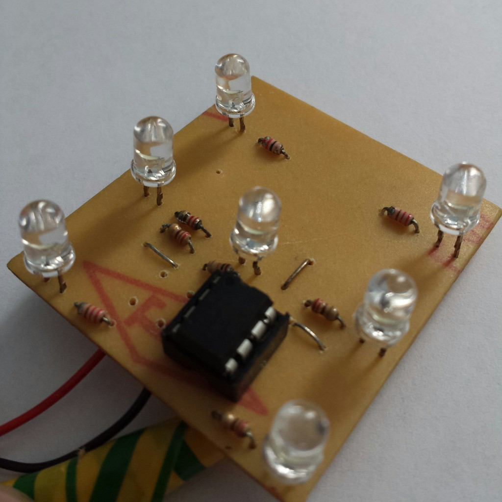

Èpítettem egy ledes dobókockát nem egy nagy dolog de működik. Mèg a dobozolás van hátra.
Videó
Várom vèlemènyeteket.
(#) Mircsof válasza morzsa15 hozzászólására (») Aug 23, 2015 /
Nem rossz, de azok a szegény ellenállások mit vétettek, hogy meghámoztad némelyiket?
(#) morzsa15 válasza Mircsof hozzászólására (») Aug 23, 2015 /
Hát bontottak ès nem akarták az igazságot. (Nem akartak kijönni.)
Így már érthető, javaslom csipesszel fogd meg az alkatrészt a lábánál (ne magát az alkatrészt) és úgy húzd ki, akkor nem jön le a borítása.
(#) szucsistvan123 válasza morzsa15 hozzászólására (») Aug 23, 2015 /
A másik oldalát is megmutatod?
Úgy szoktam csak a lábai annyira maga mellett volt hogy azt nem bírtam meg fogni csak úgy hogy magát a "testet" fogom meg csipesszel.

(#) Attila86 válasza zsoltee0001 hozzászólására (») Aug 23, 2015 /
Igen korábban már írtam róla, itt: Bővebben: Hozzászólás
De kicsit részletesebben:
A franciák által kitalált PA135 nevű, magyarul AVR néven futó automatikus vonatvezető rendszernek a pályamenti sugárzóantennáinak a jelét veszi. Megméri a jel erősségét melyből az antenna deformációira, hibáira derülhet ezáltal fény. Továbbá bonyolult matematikai algoritmusokkal meghatározza a jel információtartalmát is, melyet a berendezés a vonat számára előállít.
Van most is ilyen berendezés, csak az egy igazi, 6 kocsis metrószerelvény a maga minden hátrányával. Személyzet kell rá, villany kell hozzá, utasforgalomba kell beiktatni (és nem szállíthat utasokat), egy csomó papírmunka a megrendelése, nem tud hátrafelé menni, ha útban van akkor nem lehet csak úgy levenni a sínről stb. Az én szerkezetem ezeket a hátrányokat küszöböli ki. Egy ember kell csak hozzá, kézben szállítható és kézi erővel tologatható, nem kell hozzá (vontatási) villany.
Állítólag a mérővonat amelyet kiválthat a szerkezetem, abban egy MIG (mármint a vadászrepülő) számítógépe dolgozik. Az enyémben mindössze két PIC. No nem én vagyok ilyen ügyes, hanem a technika fejlődött ennyit cirka 30 év alatt.

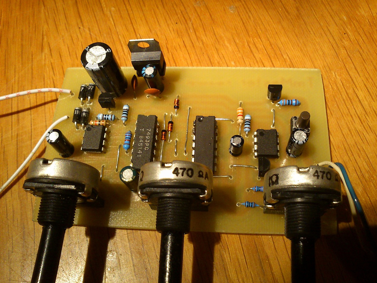

Sziasztok! A történet úgy kezdődött, hogy szükség volt otthon egy kapucsengőre (mivel a szomszéd pontosan ugyanolyan típust vett, a többit el tudjátok képzelni). Mindenképpen vezetékes technikában gondolkodtam, mivel nem értek (még) annyira az rf technikához. Tehát felkutattam a fórumot egy egyszerűbb vezetékes kapucsengő után, de nem találtam nekem megfelelőt, így hát terveztem egyet jórészt digitális áramköri elemekkel. A működésről annyit, hogy kép potenciométerrel állítható be a hangszín, eggyel pedig a "dallam" sebessége. Maga a dallam a telefoncsörgéshez némiképp hasonló hangra (is) beállítható. Ahogy időm engedi cikk készülhet róla, így a kapcsolás részleteibe most nem mennék bele , beszéljenek inkább a képek.
Az eszköz a falra került felakasztásra.
A nyákot lézernyomtató hiányában kézzel rajzoltam.
