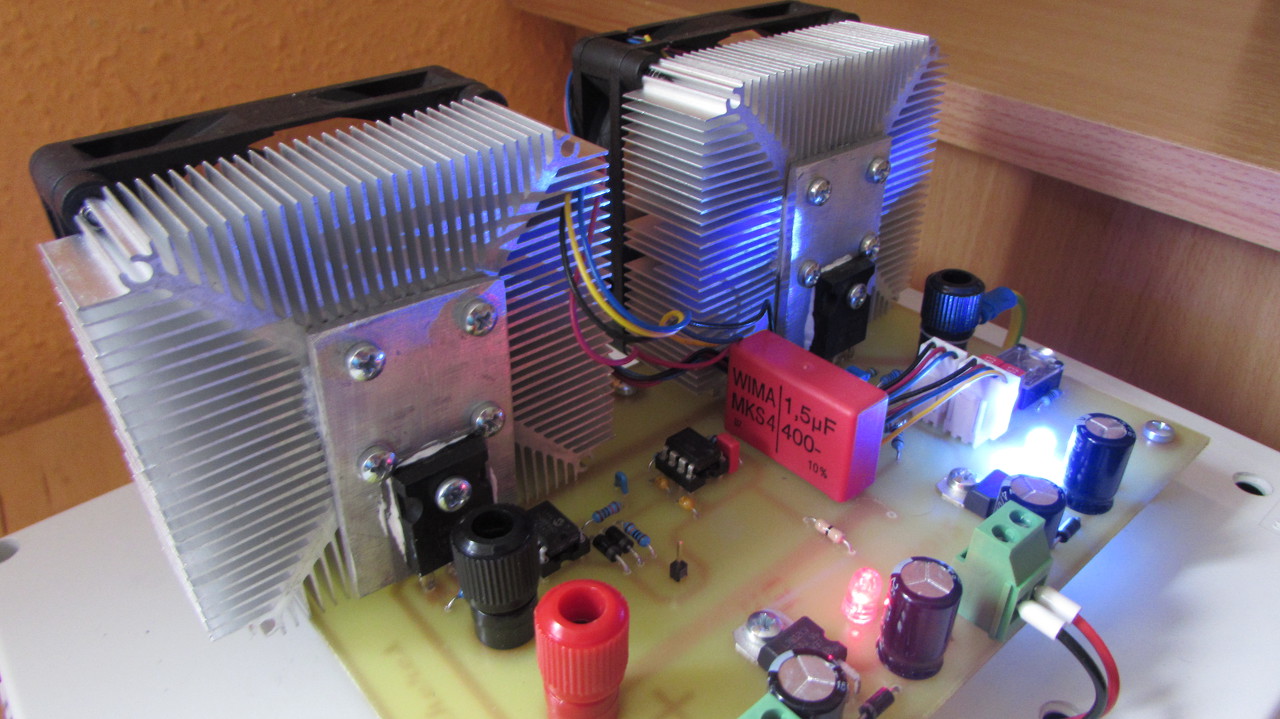

Az analóg műszerek mellett egy digitális A/V is van. Mérési hiba miatt egyből az analóg ampermérő mellett. Kicsit távolabbra szántam hogy ne érjenek össze.

Látom sokat bíbelődtél vele, kapott is egy praclit tőlem. Én egy dolgot hiányolok - amit én a saját tápomnál megcsináltam. Hosszú banánhüvelyek, csavaros és keresztben lukasztott kivitelben. Így egy sima drótdarab is könnyedén befogatható a kivezetések közé - stabil módon. Szinte csak ezt használom ki, a banándugókat isten tudja, mióta nem dugtam bele.

A régi tápomon olyan volt a csati, de én nem használtam azt a funkcióját. Itt arra törekedtem hogy a lehető legkevesebb kilógó tárgy (műszer/csati) legyen rajta. Egyébként én többnyire banándugót használok (mérőkábel, tápkábel, krokodilcsipeszes kábel). Így szoktam meg és szerintem ez már nem változik nálam.

Pedig előnyös a megléte, mert analóg kijelzésen olyat is észrevenni, ami digitálison igen rosszul látszik meg. Ilyenkor kerül elő a szkóp, hogy mi lehet a tápvonalon, ami persze nem hátrány, csak szerencsés esetben, az analóg műszer mutató remegéséből is le lehet vonni a következtetést, hogy valami baj van.

Csatlakoznék a véleményedhez.Villanypásztor építésnél szembesültem a ténnyel,hogy képtelenség leolvasni a digitális műszerről az időben változó feszültséget és áramot,nem tudtam leolvasni,hogy egy kondenzátor mekkora feszültségre töltődik s közben mekkora áramot vesz fel a készülék.Kellett vennem és építenem is analóg műszert.

No, de itt egy labortápegységről beszélünk! Beállítom a kimenő feszültséget és az atom stabilan annyi. A kimenő áram már változhat, de a fesz....?

A digitális nem jelent egyértelműen számjegyes kijelzést. Digitális alapon lehet vonalkijelzést is készíteni, ami már akár nagyon finom bontású is lehet, egészen apró kis változásra is azonnal reagálni képes, mert nincs mechanikus tehetetlensége. (Attila86 panelműszere is tud ilyen funkciót -a számjegyes kijelzés mellett- árammérésnél.)

Henci, jó a cuccod de ha elfogadsz egy tanácsot:
Azokat a banán aljzatokat dobd ki onnan és egy rendes, leszorítós aljzatot tegyél oda. Az első kontakt hiba után gyorsan be fogod látni hogy igazam volt.

Minden véleményt szívesen fogadok, mert így van esély olyan hibák korrigálására is amit én esetleg figyelmen kívül hagytam. Viszont nem tudom milyen aljzatra gondolsz. Egy linket tudnál küldeni? A banán aljzatokkal kapcsolatban: már régóta használom őket (még a régi tápomban) de nem volt kontakthiba. Ezért is tűnt egyértelműnek a választás.

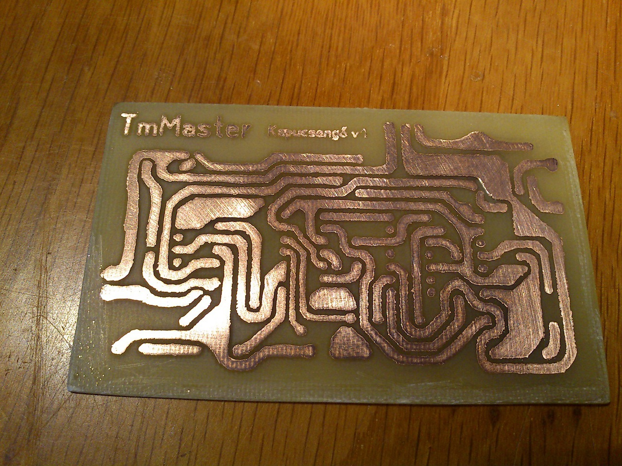

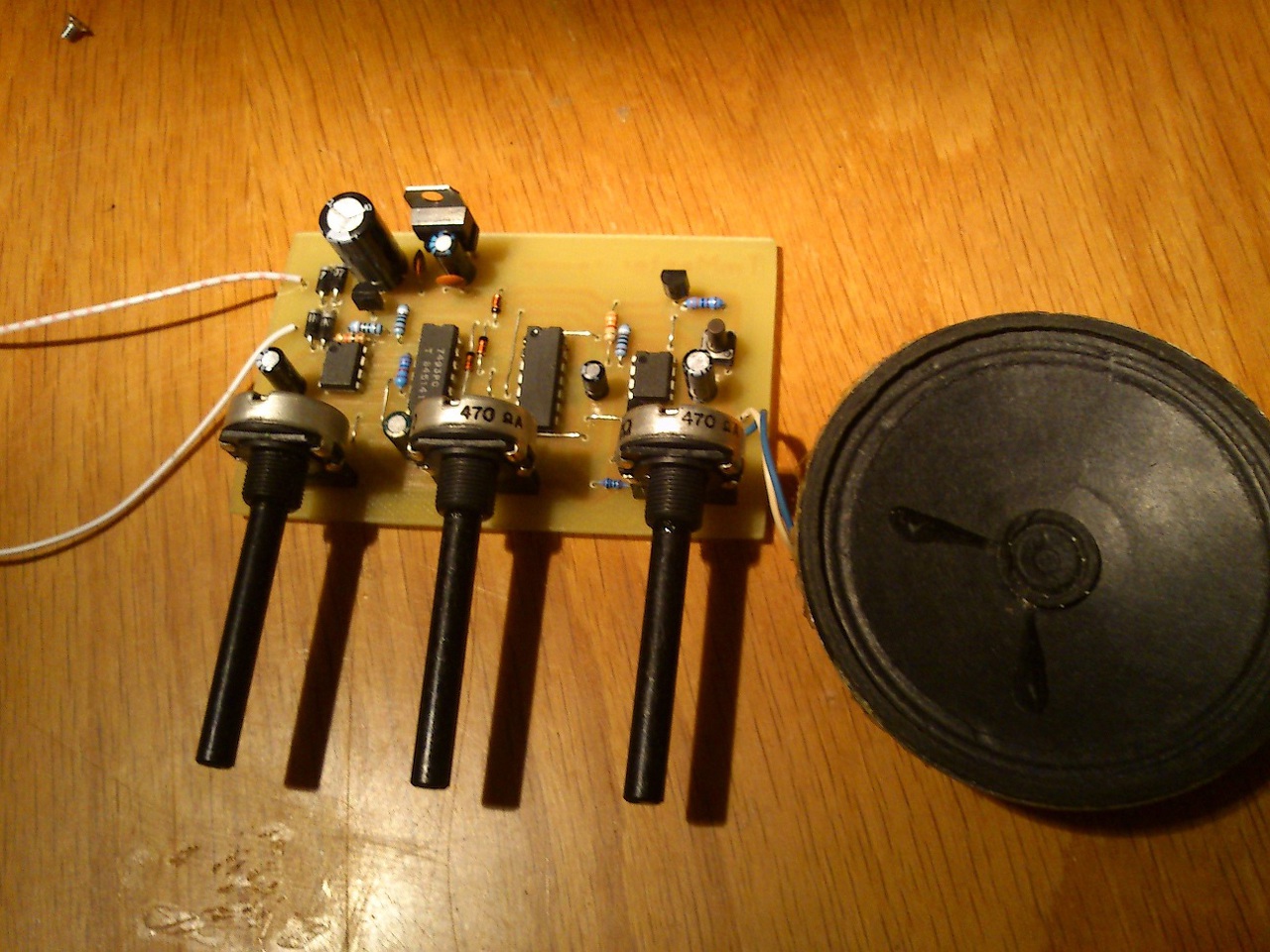

Sziasztok! A történet úgy kezdődött, hogy szükség volt otthon egy kapucsengőre (mivel a szomszéd pontosan ugyanolyan típust vett, a többit el tudjátok képzelni). Mindenképpen vezetékes technikában gondolkodtam, mivel nem értek (még) annyira az rf technikához. Tehát felkutattam a fórumot egy egyszerűbb vezetékes kapucsengő után, de nem találtam nekem megfelelőt, így hát terveztem egyet jórészt digitális áramköri elemekkel. A működésről annyit, hogy kép potenciométerrel állítható be a hangszín, eggyel pedig a "dallam" sebessége. Maga a dallam a telefoncsörgéshez némiképp hasonló hangra (is) beállítható. Ahogy időm engedi cikk készülhet róla, így a kapcsolás részleteibe most nem mennék bele , beszéljenek inkább a képek.
Az eszköz a falra került felakasztásra.
A nyákot lézernyomtató hiányában kézzel rajzoltam.

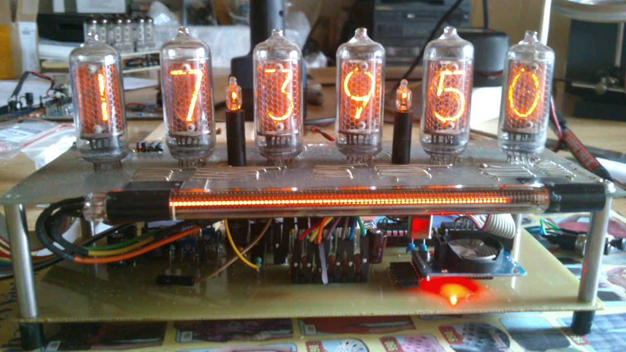

A hosszú hétvégén csináltunk egy órafrissétést, amikor is a régebbi konstrukciókat modernizáltuk egy kicsit. Nem új építés, inkább "ráncfelvarrás" történt a tom025 által publikált órán.
Mivel alapvetően jó és egyszerű konstrukció, ezért csak néhány apróság változott.
Mivel ez volt az első óraépítésem, ezért alapból cserélnem kellett a vezérlőpanelt. Akkor viszont már hiánypótlásként belekerült egy DS3231 RTC. Az alapkonstrukcióban nem volt elválasztőcső-villogtatás, ezért beépítettem egy IN-13 csövet, de nem tudtam szinkronizálni. Most ezt is megoldotta az RTC. A kvarc cserélve lett 20MHz-re, és köszönet sooty mesternek, az általa készített IV-18 sw -ért, ami némi átalakítással fut az órában.
