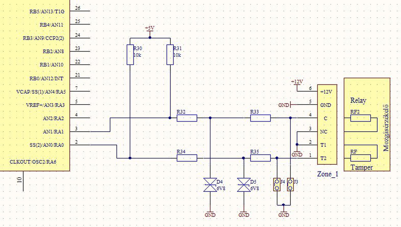

Szeretnék csinálni egy riasztót, és a portláb védelemmel kapcsolatban lenne kérdésem.
Amit láttok a mellékletben, azt ajánlották. Az egyik a portlábat védi, a másik a supressort kíméli, míg ki nem nyit. Az ellenállások milyen értékűek legyenek? Úgy csinálnám, hogy A/D-vel figyelném a hurokfeszültséget. De, ha van jobb ötlet, szívesen venném.
Üdv:L.
(#) Pali79 válasza lóri hozzászólására (») Aug 22, 2015 /
A kábelhibát (zárlat, szakadás) is akarod figyelni?
(#) lóri válasza Pali79 hozzászólására (») Aug 22, 2015 /
Igen, szeretném. Akkor nem jó így?
(#) lóri válasza lóri hozzászólására (») Aug 22, 2015 /
Esetleg a koboldosat egészítsem ki a supressorral? ez Most nézem, a jumper azért lenne, hogy a nem használt zónát kikapcsoljam. De mivel van felhúzóellenállás, akkor nem kell?
A hozzászólás módosítva: Aug 22, 2015
Mondjuk a zárlat kimutatható, mert akkor nagyobb áram fog folyni, mintha a lezáróellenálláson
keresztül folyna. A szakadásnál nem tudom mi van, mert ugye nyitott a vég. Esetleg a supressornak van valami ellenállása, és az azon eső feszültség / folyó áram lehet mérvadó. Vagy a supressorral párhuzamosan egy ellenállás.
