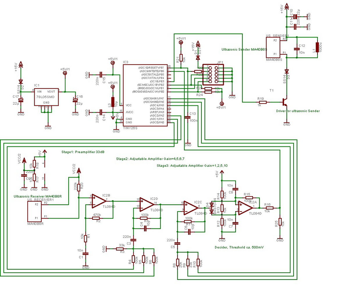

Sziasztok, az alábbi képeken lévő kapcsolás érdekelne, annak is az alsó részén az ultrahangos vevő és a mögötte lévő 4db műveleti erősítő. A különbség az első műveleti erősítő bekötésében van, a "muv1" képen lévő megoldás elvileg érzékenyebb (távolabbról is érzékeli a visszavert ultrahangot) ezért ezt szeretném megépíteni. A kérdéseim:
1- miért jobb/érzékenyebb a "muv1" képen lévő megoldás? 2- mi a szerepe az egyes erősítőknek, miért kell 4, melyik mi célt szolgál? A két középső OP-AMP erősítése elvileg állítható a uc-ről az ellenállásokra feszültséget kapcsolva.
Hello! Meg kellene ismerkedni a műveleti erősítők lelkivilágával..
1. Mert amíg az első kapcsolás bementi fokozatának erősítése 48-szoros, a második-é 22. 2. Az első előerősít, a második és harmadik változó erősítésű, a negyedik egy komparátor. De a tervezői elképzelést ha lehet ne rajtunk kérd számon. Egyébként meg nem mindegy hány erősítő fokozat van, mikor a TL084-ben egy tokban eleve négy van? Az erősítés állítása vélhetően nem feszültségek rákapcsolásával történik (mert arra nem lenen semmi változás), hanem a porta kimenetének Tree-State állapotának ki-be kapcsolásával.
Szia, köszi a választ! Igen folyamatban van az ismerkedés a műveleti erősítőkkel
![]() Annyit sikerült nekem is kiszámolni hogy 48-szoros az erősítés, viszont azt nem tudom mi célja van, hogy az ultrahangos vevő átkerült a "-" ról a "+" bemenetére az erősítőnek.
Talán a bemeneti impedancia? Olyanja is van egy műveleti erősítőnek.
