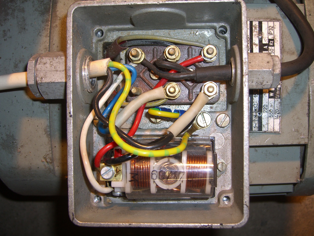

(#) VIM válasza Pickup hozzászólására (») Szept 2, 2015 /
Szia! ITT található a megoldás és az alatta lévő rajz is ugyan ez. Talán EZ volt az eredeti rajz az átkötéssel.

(#) Pickup válasza VIM hozzászólására (») Szept 2, 2015 /
Nálam a V2-Z2 semmi nincs.Akkor az U2 a V1-Z1-el kössem össze?

(#) VIM válasza Pickup hozzászólására (») Szept 3, 2015 /
Az lenne a legjobb ha le tudnád fotózni a kapocsdeknit és megmutatnád, hogy most mi a felállás, mert gyári bekötésnek látszik a rajzon csak az áthidalást nem rajzolták be a forgásiránynak megfelelően. Ugyanis az áthidalás elfordításával kellene tudni irányt váltani és ahhoz ott kell legyenek a bekötések azokon a pontokon, mert ha nem akkor ezt a motort már áttekercselték .....
(#) Pickup válasza VIM hozzászólására (») Szept 4, 2015 /
A bekötés szerintem még gyári. A motorból 3 vezeték jön ki.
(#) VIM válasza Pickup hozzászólására (») Szept 4, 2015 /
Ha ez így van akkor ez valami speciális célra gyártott típus lehet aminél nem lehet megváltoztatni a forgásirányt csak a motor átfordításával. A segédfázis belül van elkötve a főfázishoz fixen ebbe az irányba, amit csak a motor szétszedésével lehetne a tekercsfejen szétválasztani és azt is kihozni a bekötéshez.

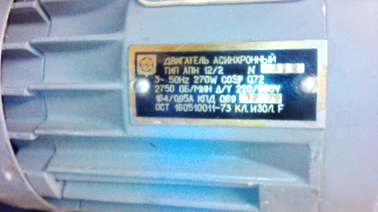

(#) avatar2007 hozzászólása Szept 11, 2015 /
Sziasztok segítséget szeretnék kérni ennek a villanymotornak a beazonosításához (nem nagyon megy az orosz) és a 220V -ra való bekötésében .
Előre is köszönöm .

(#) ha9pi.feri válasza avatar2007 hozzászólására (») Szept 11, 2015 /
Szia! Semmi különös nincs rajta: Aszinkron motor Typ: APN 12/2 3fázisú 50Hz 270Watt 220/380V
cos fi 0.72 csillag/delta, 2750 ford/perc 1,64/0,95A ... szabvány szám....Bekötését a rajzok között megtalálod. Deltába kötöd. ]Bővebben: Link
