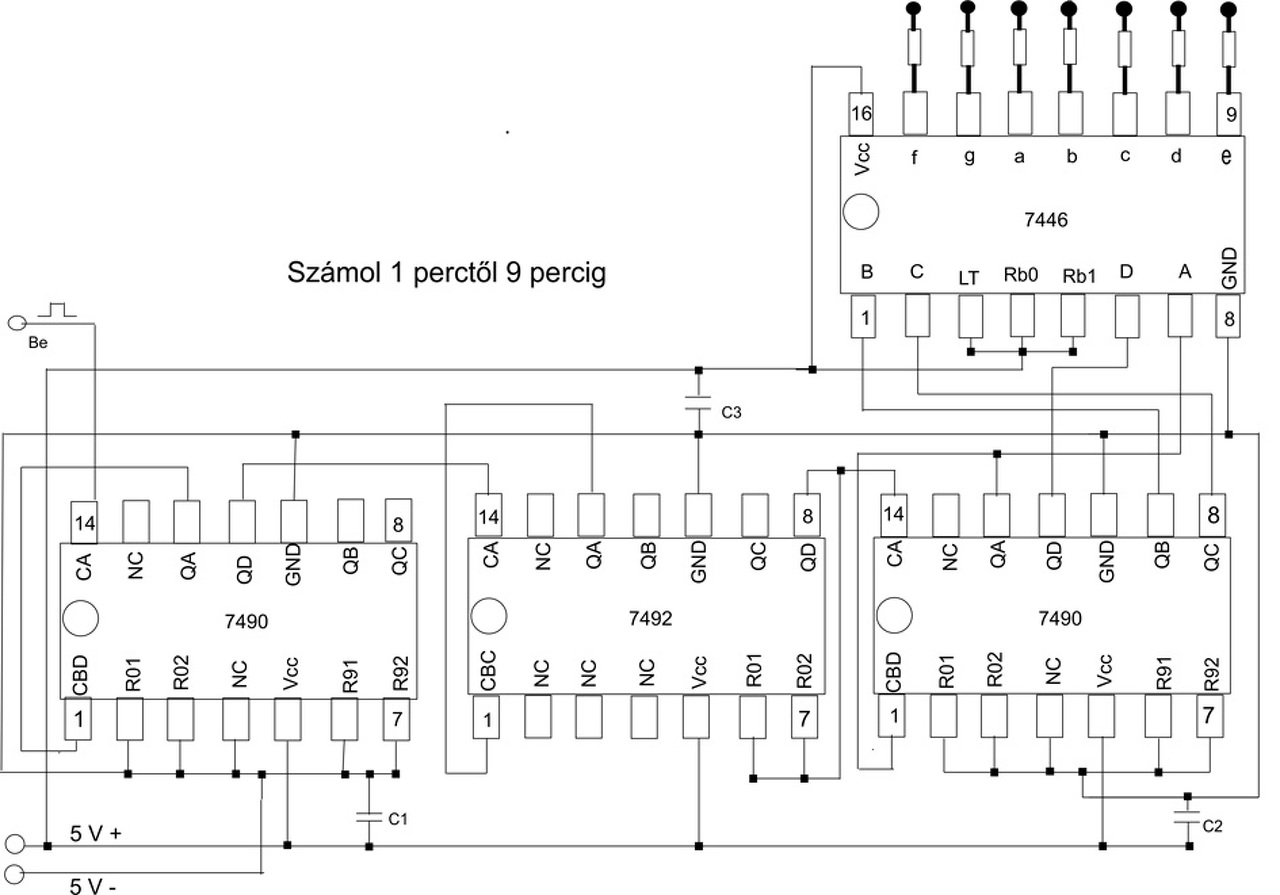

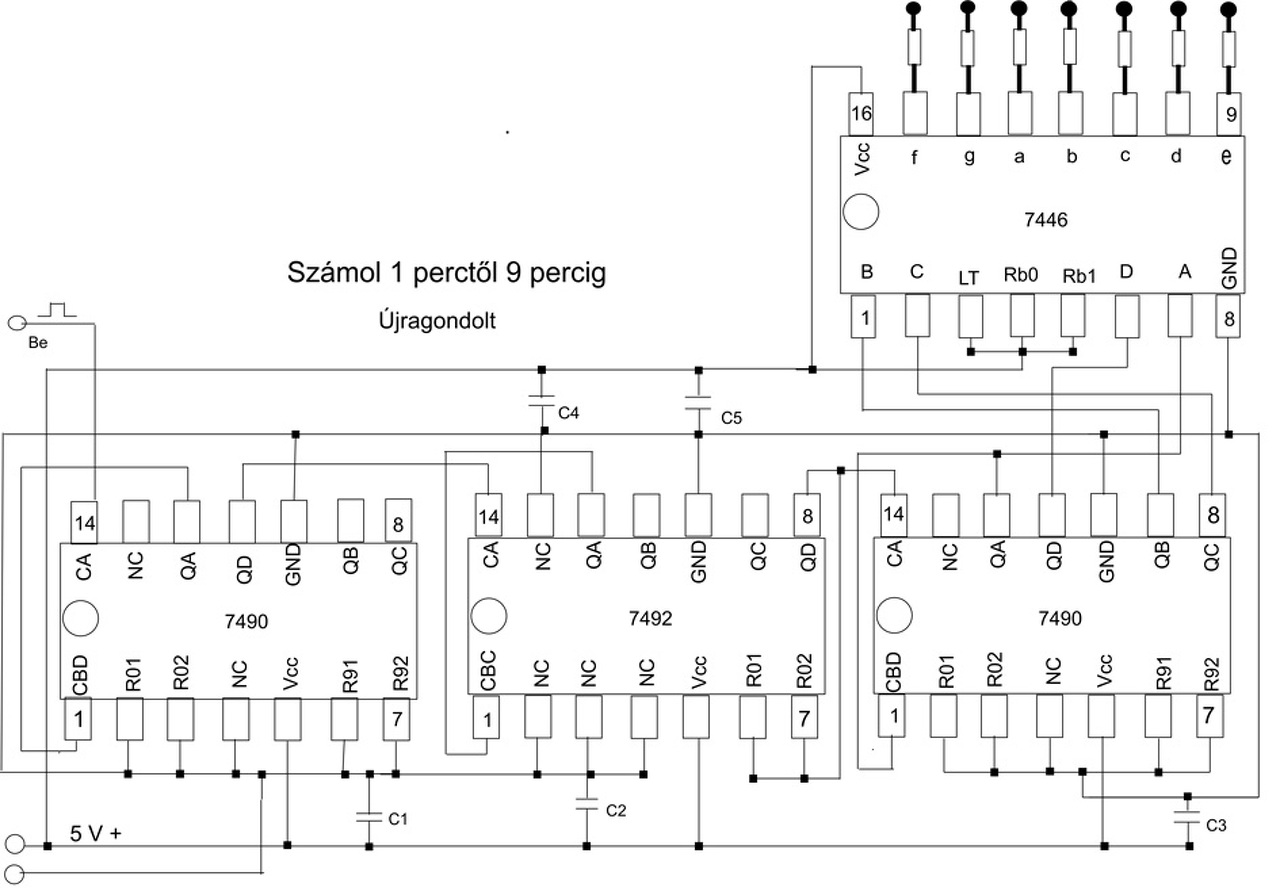

Üdv kedves fórumozók!
Készítettem egy számlálóláncot, mely az eltelt perceket számolja 1- 9-ig. A percek kijelzésére egy SA56-11PBWA-A jelű 7 szegmenses kijelzőt használok. Hibajelenség: Pl.:az 1-es szám kiírásánál a b és c szegmens mellet rövid idő elteltével megjelenik az - a és g szegmens is, igaz ezek halványabban világítanak. A kettes szám kiírásánál nincs hiba, de a 3-as számnál hasonlóan - rövid idő elteltével felesleges szegmensek is megjelennek...A nullánál néha a g szegmens is megjelenik, szintén halványabban. Mi lehet a hiba oka?

(#) ktamas66 válasza bolabacsi hozzászólására (») Júl 23, 2016 /
Szerintem nem a kijelződ hibás, hanem a meghajtása , de azt nem tudjuk hogyan történik.
(#) pont válasza bolabacsi hozzászólására (») Júl 23, 2016 /
Teljes kapcsolási rajz nélkül nehéz megmondani, de ez így nem normális, biztos ki lehet javítani.
(#) RoliNyh válasza bolabacsi hozzászólására (») Júl 23, 2016 /
Jó lett volna mondjuk néhány kép is, ne nekünk kelljen már kitalálni, te mit látsz...

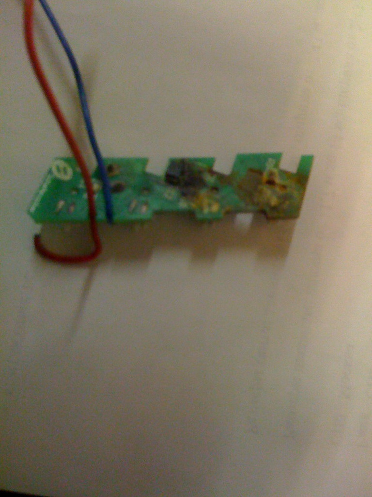

(#) norbert1980 hozzászólása Júl 23, 2016 /
A led világítás topikban tettem fel ezt a kérdést,de inkább ide tartozik.
A segítségeteket szeretnén kérni a következő dologban.A led-es helyzetjelző világítás beázott és ennek az elektronoka nem igazán örült.A ledeket tartalmazó panel teljesen korrodált,így az kuka.Ezt a panelt szeretném kiváltani egy házi készítésű 4 ledből álló alkalmatossággal.A ledeket a a fényszóró megfelelő helyére ragasztva sorba kötve szeretném telepíteni,mert a gyári is így volt.Azonban több elektronikai elem is volt a lapon,amit nem tudtam beazonosítani a korrózió miatt.Hogyan kellene összekötni a 4 led-et és mi kell még hozzá.Egy kapcsolási rajzzal vagy egy érthető leírással segíthetnétek.Gondolom a feszültséget is stabilizálni kellene,illetve azt sem szeretném ha vibrálna vagy leolvadna valami.A lényeg,hogy 4-5 mm-es piros led kell,ami viszonylag erős fényerővel bír.

(#) RoliNyh válasza norbert1980 hozzászólására (») Júl 24, 2016 /
A másik hejzetjelzőből kiszedni és lemásolni esetleg?
Egyébként jó lenne tudni, hány mA -t bírnak a ledek, ezt pedig csak úgy tudod megállapítani, ha a másik egységen megméred pl. Mert gondolom a négy eredeti led az működik...
Így eléred azt is, hogy azonos fényerővel világítson mind a két lámpatest.
Ha más áramkört használsz, akkor szemre kell belőnöd az azonos fényerőt...
Egyébként meg sima előtét ellenállással oldható meg legegyszerűbben a dolog:
LED előtét ellenállás számoló...
Vagy áramgenerátorral, de az egy hajszálnyit bonyolultabb.
LED áramgenerátor...

(#) bolabacsi válasza pont hozzászólására (») Júl 24, 2016 /
Szia pont!
Íme a kapcs.rajz...
(#) pont válasza bolabacsi hozzászólására (») Júl 24, 2016 /
Igen, erre lettünk volna kíváncsiak, hogy a szegmenseket mi hajtja. A 7447 ha jó, nem tud olyan jelenséget, mint amit írtál. Kipróbálhatod, hogy a 7447 bemeneteit leválasztod a 7490-ről és a 7447bemeneti lábaira adsz +5v.ot és gnd-ket, (a bemenetek nem lebeghetnek), akkor működik e helyesen, (az a -5v-os felirat az nem jó) Én ettől az ic től nézném át a vezetősávokat, forrasztásokat, gyanta maradványokat stb..
Köszönöm a javaslatot! Kipróbálom és majd referálok......
(#) bolabacsi válasza bolabacsi hozzászólására (») Júl 24, 2016 /
Megfogadtam a javaslatokat!
Egy alapos "nagytakarítás" segített!
KÖSZÖNÖM SZÉPEN A SEGÍTSÉGETEKET!!!
Készült egy új elvi kapcs.rajz is...

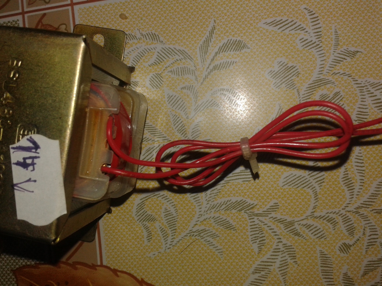

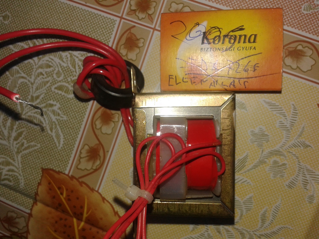

(#) MikulaSan hozzászólása Júl 24, 2016 /

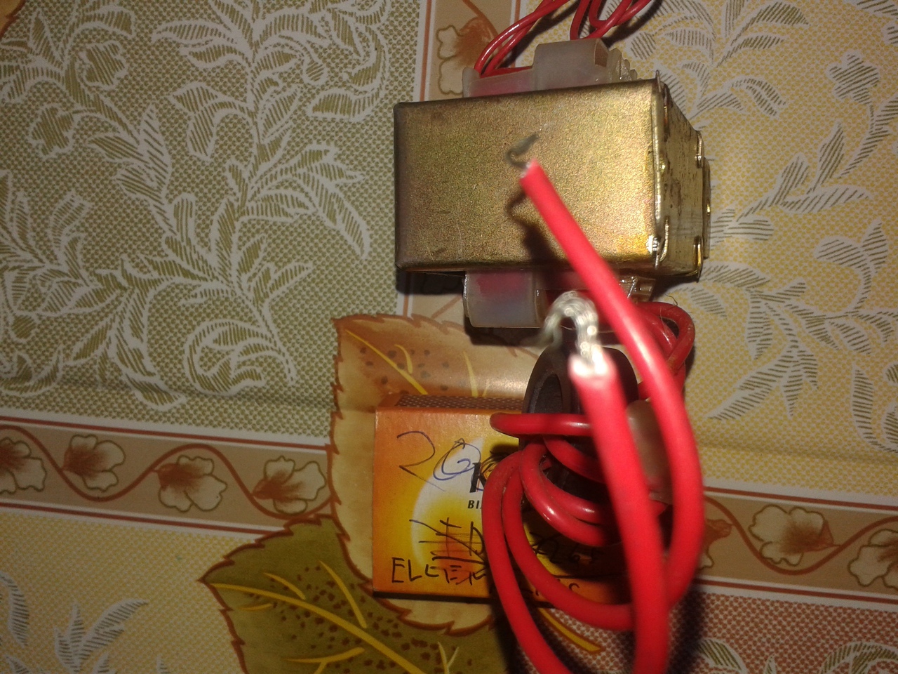

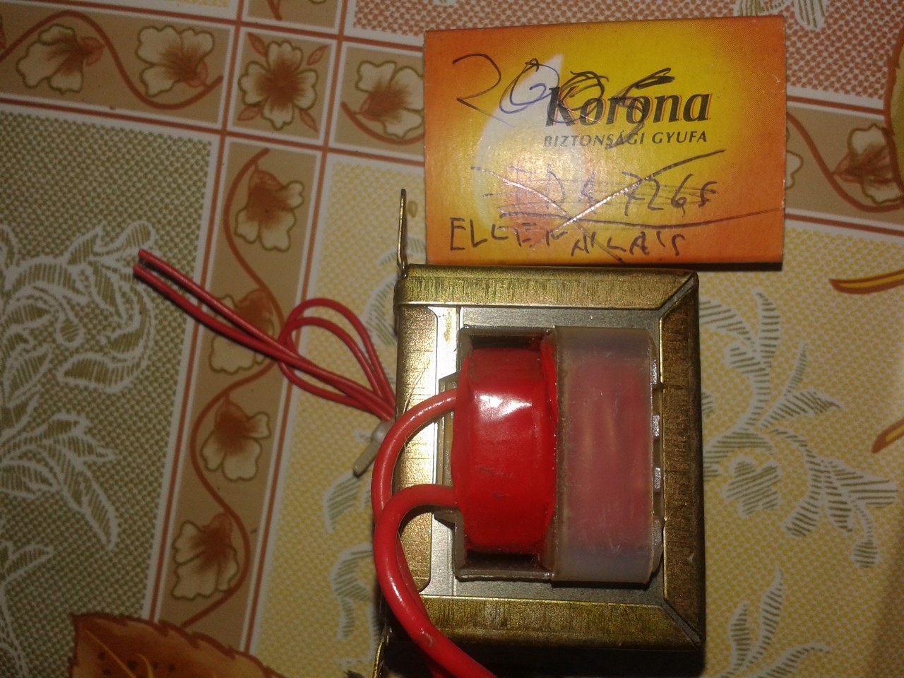

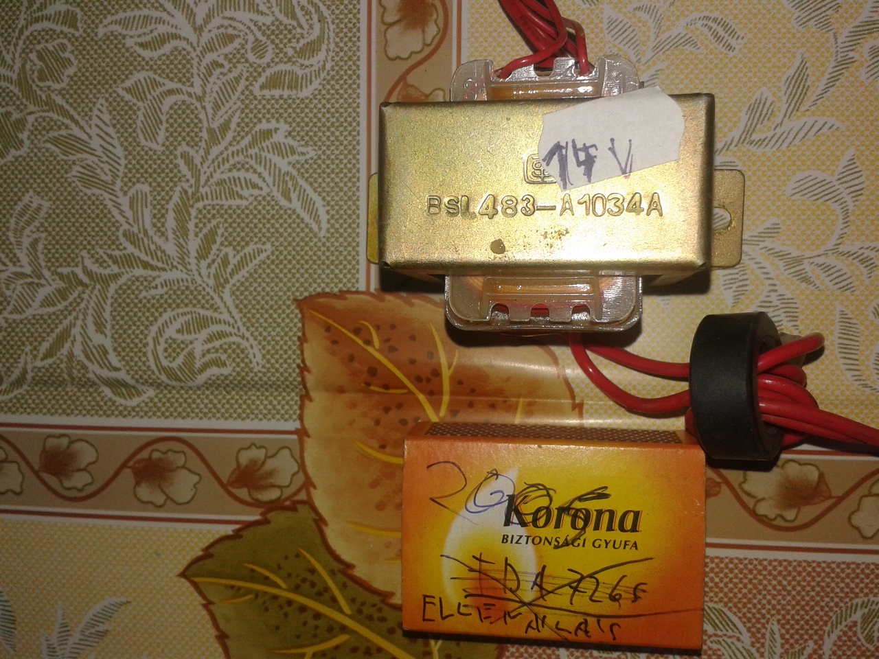

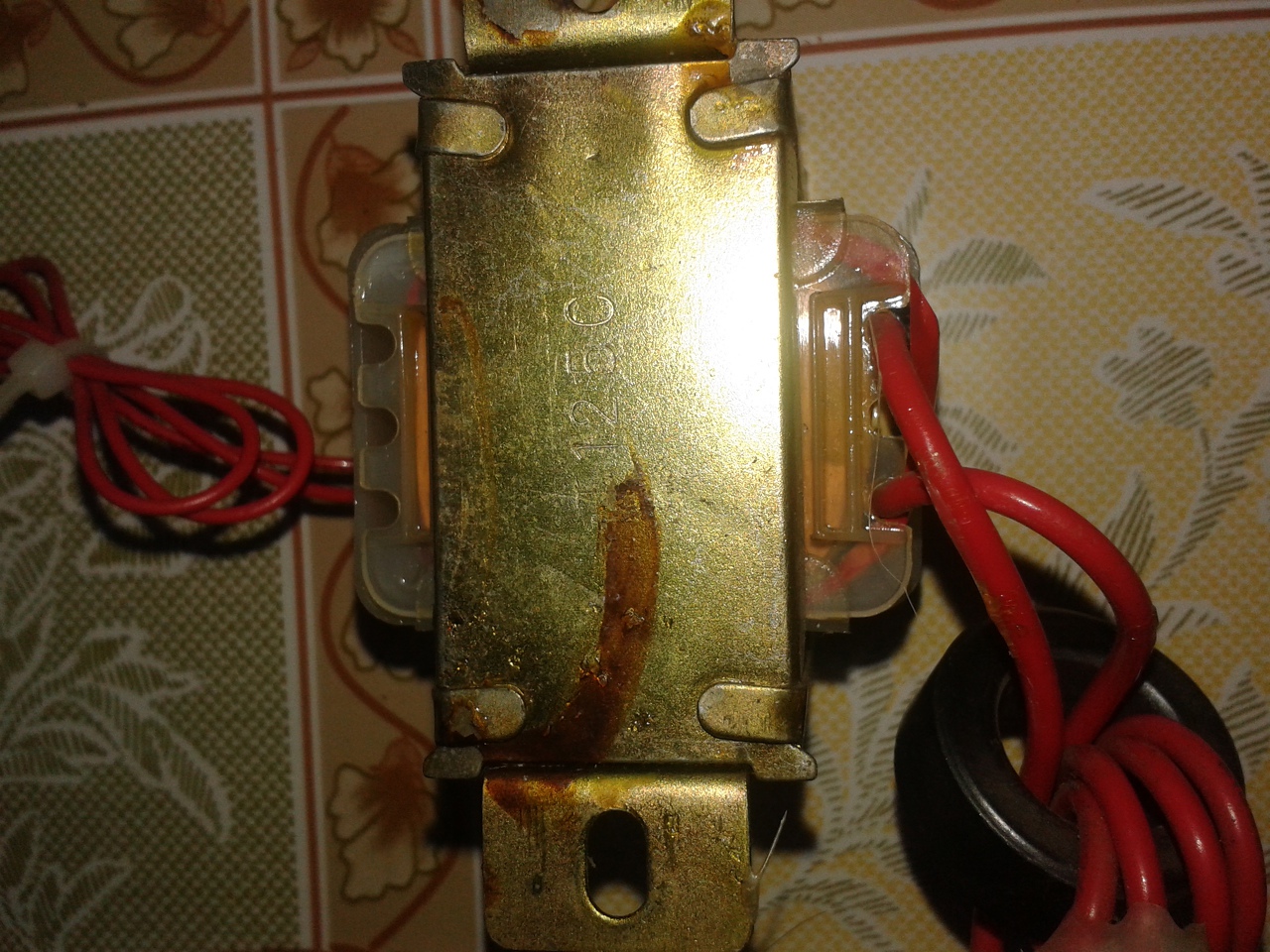

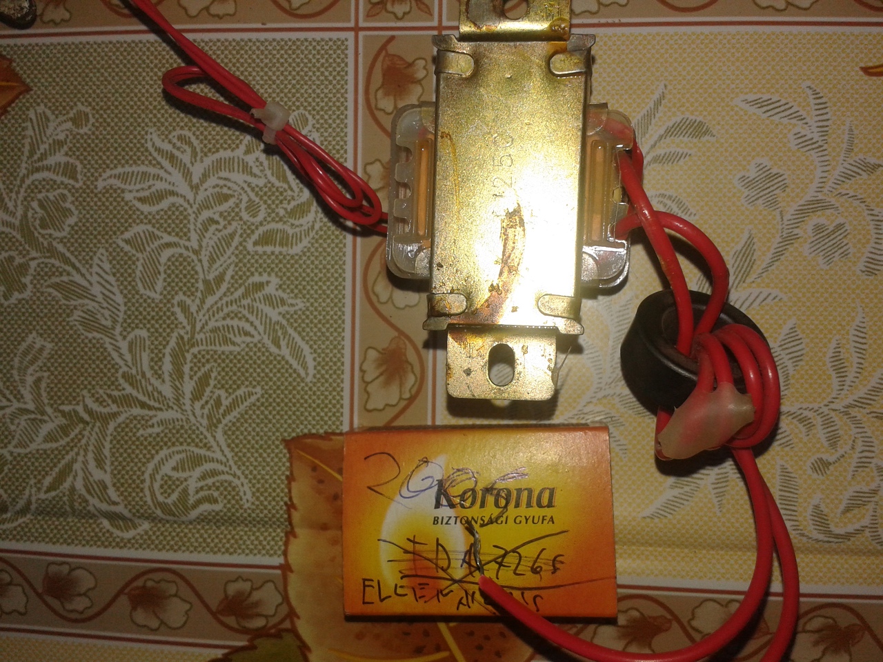

Sziasztok. Hogyan tudom egy adott ismeretlen transzformátornál kimérni mi a maximális A-szám amit képes leadni. Általam ismert tényezők: 230v->14v (egyenirányítás pufferelés után) Szekunder tekercs: 1-Ohm a Primer: 230-Ohm. A trafó felirata: BSL483-A1034A Segítségeteket előre is köszönöm szépen.

(#) Bakman válasza MikulaSan hozzászólására (») Júl 24, 2016 /
Fényképezd le a trafót, ha lehet több irányból, és megmondjuk, mit mérj le rajta. A vastest méretéből és a szekunder tekercs huzalátmérőjéből kb. be lehet lőni.
(#) MikulaSan válasza Bakman hozzászólására (») Júl 24, 2016 /
Méretarány normál méretű gyufásdoboz. 230v-os oldalon található a Ferrit gyűrű.
(#) nedudgi válasza MikulaSan hozzászólására (») Júl 24, 2016 / 1
Egy lengyel oldalon 9-11V a trafó névleges feszültsége, a mért 14V a terheletlen feszültség lehet.

(#) RoliNyh válasza MikulaSan hozzászólására (») Júl 24, 2016 / 1
Ha ez bír 1 ampert összeteheted a kezed... Nem nagy eresztés, kissebb órákban rádiókban ilyen olyan vacakokban szokott lenni ilyen kis trafó...
(#) Bakman válasza MikulaSan hozzászólására (») Júl 24, 2016 / 3
Én 0,5 - 0.7 A terhelhetőségűre tippelem.
