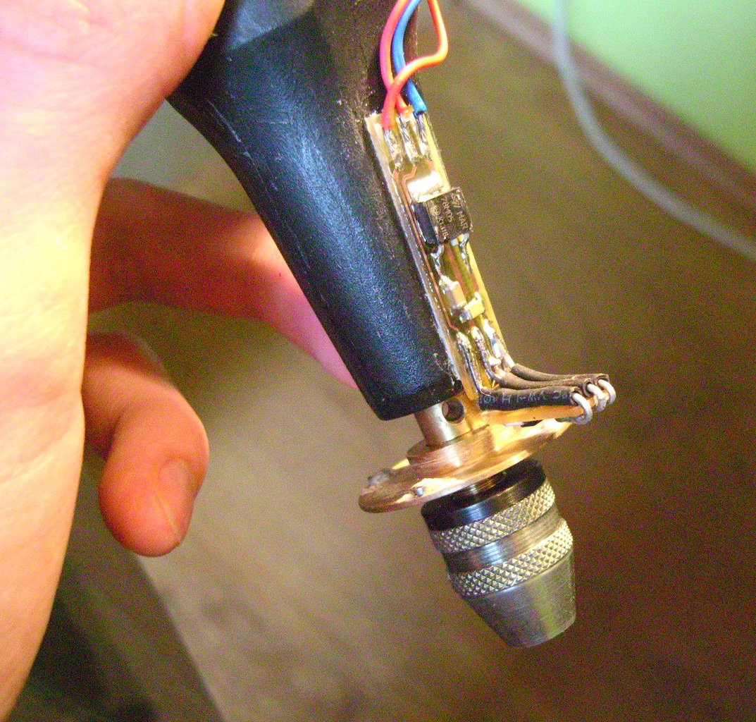

Összeütöttem a nyákfúrómra egy fordulatszám jeladót. Amikor egy mágnes elhalad a hall érzékelő alatt, akkor kapok egy impulzust, ez alapján mérhető a fordulatszám.
Tetszik. Csak egy kérdés.. a motor eredeti mágneseinek terét nem lehetne erre a célra kihasználni?

Köszi. Elméletileg meg lehetne oldani a DC motor mellett lévő mágneses tér változásait figyelni, mivel valamennyit változni fog az armatúra reakció miatt. Nem tudom, hogy ez a hatás mennyire erős, de az biztos, hogy a tárcsára ragasztott mágnesek figyelése egyszerűbb.

Ügyes. De nem jövök rá, minek jó tudni egy fúró pontos fordulatát? Számít, hogy valójában 15.000 vagy 18.000?
Ez egy iskolai feladat része, a fúró fordulatszámát kell szabályozni. A fordulatszám jel lesz a visszacsatolás és változó terhelő nyomatékra sem szabad majd változnia a fordulatszámnak.
Back-EMF nem jó a célra? (Bár ez szabályzástechnikailag nehezebb, mint egy frekvencia-feszültség átalakítót visszajelzésként használni. Én nagyon sok helyen használom nyomaték és fordulatszám szabályozásra. Ahol nem kell nagyon-nagyon pontosan tartani a fordulatszámot (pár tized rpm), ott összesen 2 db plusz ellenállást kíván.)

Igazad van, back-EMF is jó lenne. Viszont a motor paramétereit így is meg kell valahogyan mérnem, amihez muszáj volt egy ilyen jeladó. Hogy a szabályozás milyen lesz, azt majd még eldöntöm, köszi a tippet.
