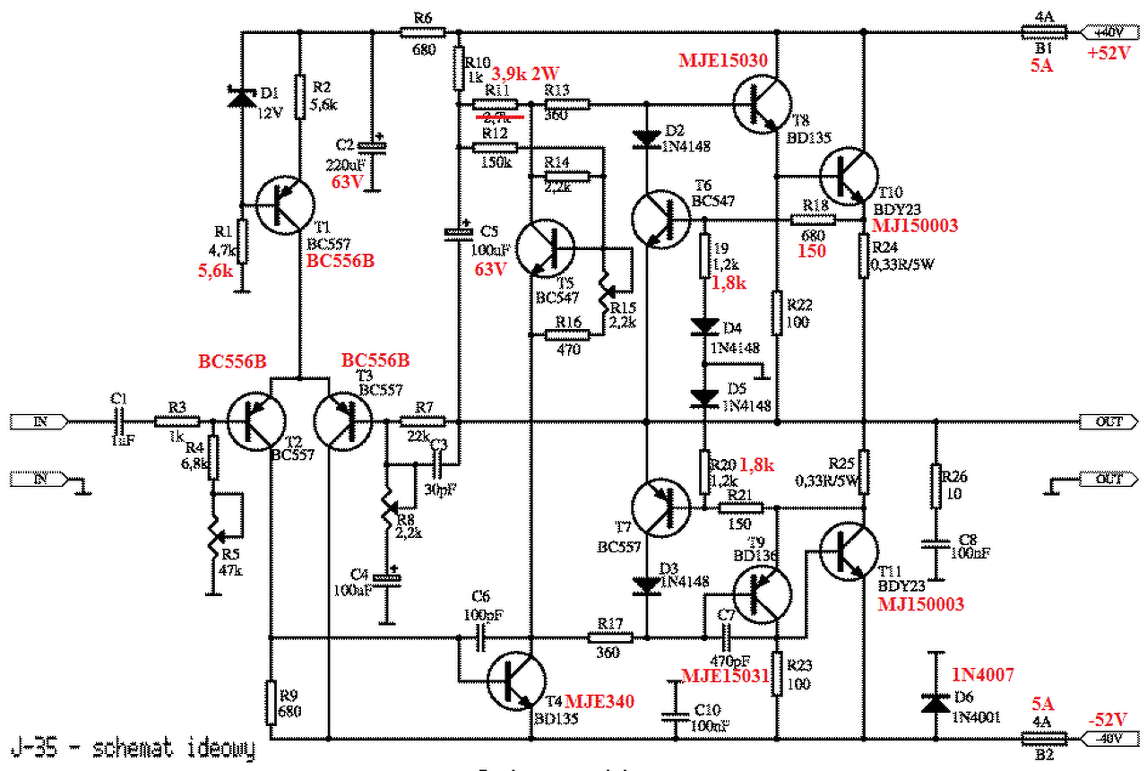

Sziasztok a mellékelt kapcsolasban az r26-os elfustolt az mitol lehet?Kell az egyaltalan oda?eloszor melegedett aztan fust szallt fel.2x35v-rol ment.
(#) Tetye válasza tomi1990120 hozzászólására (») Ápr 3, 2016 /
Természetesen kell, valószínűleg gerjedés áll a háttérben.
Tápokkal tegyél sorba 1-1 60Wos izzót, zárd rövidre a bemenetet, és kezdj el méregetni.

(#) steelbird válasza tomi1990120 hozzászólására (») Ápr 3, 2016 /
Ha gerjed, akkor nagy az áramfelvétel, ez mérhető, szkóppal látható, de olyankor általában halkan búg is.
Ha nagy hangerőn égetted le azt az ellenállást és jól rá volt tekerve a hangszínnél még a magas is, akkor lehet, hogy azért gerjedt be a végfok. Ha így volt, akkor lehet, hogy a hangszóró kábelek hosszúak, vagy túl közel vannak a bemenetekhez, vagy csak egyszerűen ilyen a végfok, mert nem stabil.
Tegyél be az R26 helyére egy nagyobb teljesítményű ellenállást, cseréld ki a C3-at 47pf -re, és tegyél a T2 bázisa és a GND közé egy 680pf -es kondit.

(#) voodoo válasza tomi1990120 hozzászólására (») Ápr 3, 2016 /
Szia.
A C8 nem ment át zárlatba? Nézd meg.
Amúgy nagy értelmét nem látom, hogy benn van.
(#) steelbird válasza voodoo hozzászólására (») Ápr 3, 2016 / 1
„Amúgy nagy értelmét nem látom, hogy benn van.”
Szerinted a Zobel-tag felesleges egy végfokba? Akkor miért alkalmazzák a legtöbb végfokban?
A hozzászólás módosítva: Ápr 3, 2016

(#) voodoo válasza steelbird hozzászólására (») Ápr 3, 2016 /
Akkor lenne értelme alkalmazni, ha lenne előtte egy néhány száz uH soros L tag.

(#) tomi1990120 hozzászólása Ápr 5, 2016 /

(#) steelbird válasza tomi1990120 hozzászólására (») Ápr 5, 2016 /
Szia.
Ha zajongani akarsz vele, arra jó. Nincs nyugalmi árama a végfok tranzisztoroknak, kis hangerőn keresztezési torzítása lesz. A nyugalmi áram nem állítható és nincs kimeneti rövidzár védelme.
Működni fog, ha esetleg nem áll be a kimeneti DC feszültség 0V körülire, akkor a pozitív tápágban lévő 22k ellenállást csökkenteni kell 18...19k körüli értékre, hogy a bemenő fokozatnak legyen elég árama.
Azt, hogy érdemes-e megépíteni, neked kell eldöntened. Minőségi zenehallgatásra nem alkalmas.
